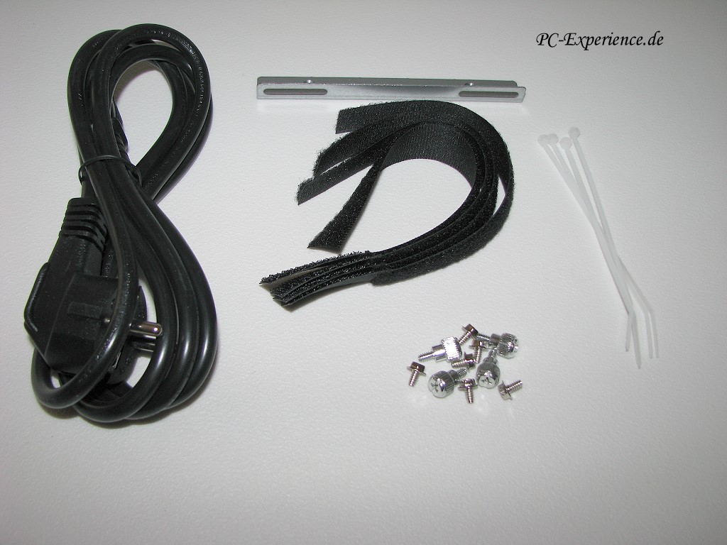

• Silverstone Nightjar ST45NF in Retailverpackung
• Kreppbänder
• Kabelbinder
• Schrauben (Thumscrews)
• Verstärkungsstrebe

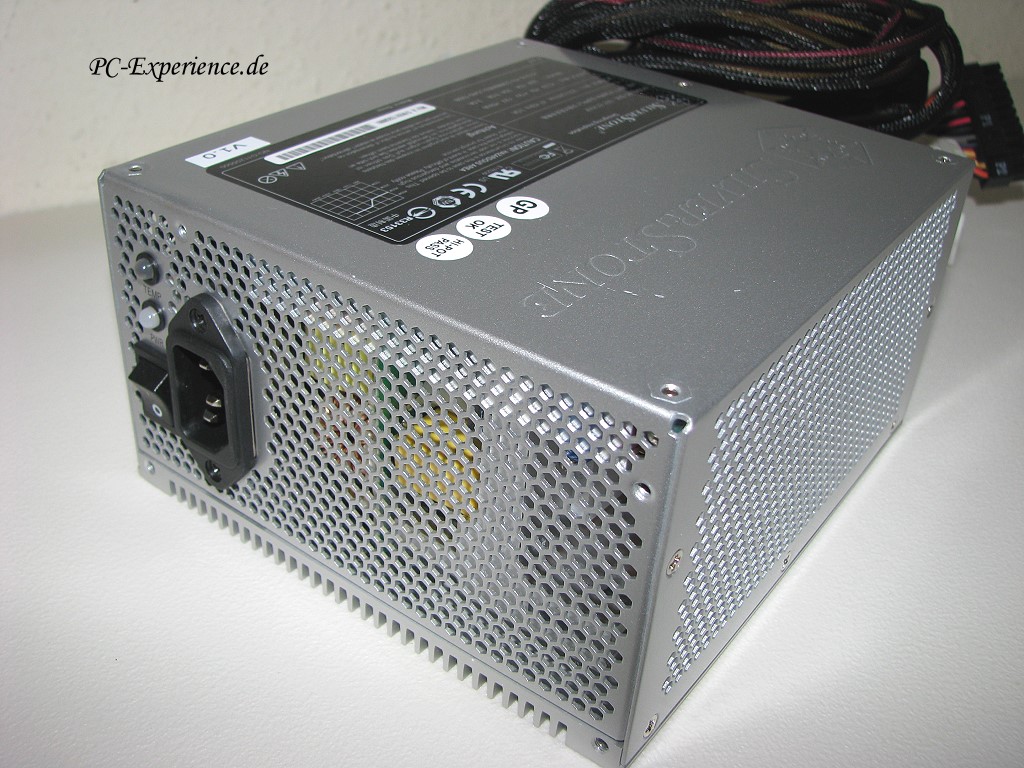

Silverstones neuer passiv Bolide glänzt auf den ersten Blick durch hervorragende Verarbeitung, allerdings ist das Netzteil trotz Alu-Gehäuse mit beinahe 3 Kg auch ein überaus schwerer Brocken, was sich durch die äußerst üppige Bestückung mit Kühlkörpern erklärt. Es gibt auch äußerlich beinahe keinen Bereich, wo nicht eine Kühlrippe oder ähnliches eingearbeitet wurde, um dem lüfterlosen Betrieb Rechnung zu tragen. Die Eloxierung des Aluminium-Gehäuses ist von erstklassiger Qualität, da dürften Gebrauchsspuren so schnell keine Chance erhalten.
Ähnlichkeiten mit den Netzteilen von Etasis sind unverkennbar, das ist auch keine sonderlich große Überraschnung, denn dieses Silverstone Exemplar erwuchs aus einer Zusammenarbeit mit Enhance, die jahrelang für Etasis produzierten.
Die Abmessungen des Silverstone ST45NF liegen mit ihren 150×86×160mm leicht über der ATX-Norm, aber die Diskrepanzen sind minimal, so daß es eigentlich keine Probleme beim Verbau geben sollte.
Eine stabilisierende Kabelmuffe für den Kabelstarng fehlt leider gänzlich, da hilft auch der etwas provisorisch wirkende Kabelbinder wenig, das kann man deutlich professioneller lösen.
Einige Anwender vermissen möglicherweise Kabelmanagement, aber über zwei wichtige Aspekte zum Thema Kabelmanagement sollte man sich im klaren sein:
Darüber hinaus erreichen Netzteile mit Kabelmanagement bezüglich Effizienz nur selten absolute Topwerte, insofern ist auch dieser Ansatz durchaus erwähnenswert.
Auffällig sind die beiden Leuchtdioden im Heck, die zum einen den Betrieb (grün), Standby (orange) und zum anderen eine mögliche Überhitzung signalisieren (schaltet auf Rot um), wobei das Netzteil dann sicherheitshalber abschaltet.
Warum Silverstone die MTBF (Mean-Time-between-Failure) mit 100.000 Stunden bei 25°C angibt, ist uns ein Rätsel. Diese niedrige Temperatur erreicht das Netzteil bestenfalls ausgeschaltet...

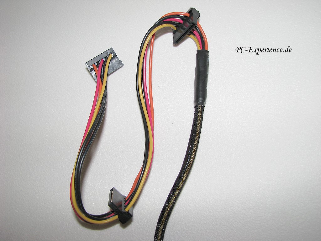

Warum die Kabelstränge nicht komplett ummantelt (gesleeved) sind, bleibt ein offenes Rätsel, da sollte Silverstone noch nachbessern. Ansonsten verfügen die Kabelstränge über eine ausreichende Länge und sollten jeder Gehäusegröße genügen.
Der 24 Pin Mainboard-Stromanschluß entspricht der aktuellen ATX 2.0/2.2 Norm und kann bei Bedarf um 4 Anschlüsse gekürzt werden, in dem man ihn einfach wegklippst, dadurch entfällt ein Adpater für Mainboards mit 20-poligem Anschluß.
