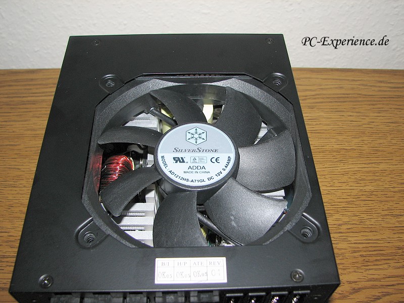

Die Qualität der Verarbeitung setzt sich auf den ersten Blick nahtlos im Inneren fort, das Platinenlayout wirkt aufgeräumt und akurat verlötet. Die Kühlkörper wirken dagegen etwas lieblos gefräst, gegen Korrosion werden sie durch eine Eloxalschicht geschützt.
Als Lüfter kommt ein 120mm Exemplar von ADDA mit der Typenbezeichnung AD1212HS-A71GL zum Einsatz. Dieser Lüfter befördert 85,2 CFM (144m³/h) bei 2200 U/min und 12 Volt Ansteuerung, bei einer Geräuschentwicklung von maximal 39,1 dBA, dies verrät zumindest die Webseite von ADDA. Wie sich diese Eckdaten in der Praxis verhalten, klären wir in unserem Testkapitel.

So schön die Eigenkühlung funktioniert und so gut dieses Netzteil auch den Abtransport der Abwärme aus dem PC-Gehäuse unterstützen kann, eines gefällt uns dabei überhaupt nicht: die Lautstärke, die dabei erzeugt wird...
36 dBA unter Last und 31 dBA im Idle Modus sind für unseren Geschmack einfach zu viel. Nun mag dies das Kundenklientel der Übertakter nicht stören, aber dieses Netzteil ist doch nicht nur für einen elitären Kundenkreis gedacht, die mit Kopfhörern vor dem Rechner hocken oder doch? das wäre unserer Meinung nach ein marketingtechnischer Fehler...

Zu dem verbauten Lüfter gäbe es eine Reihe von Alternativen, wie z.B. den Yate Loon D12SL-12, der auch noch 47 CFM (79,9 m³/h) schaufelt, aber auf einem deutlich reduzierten Geräuschniveau und nur unwesentlich geringerer Kühlleistung...
