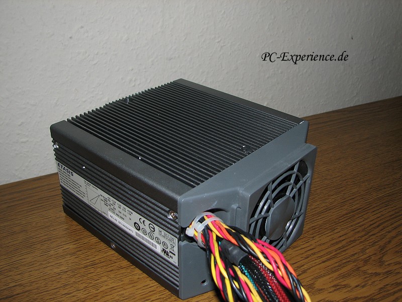

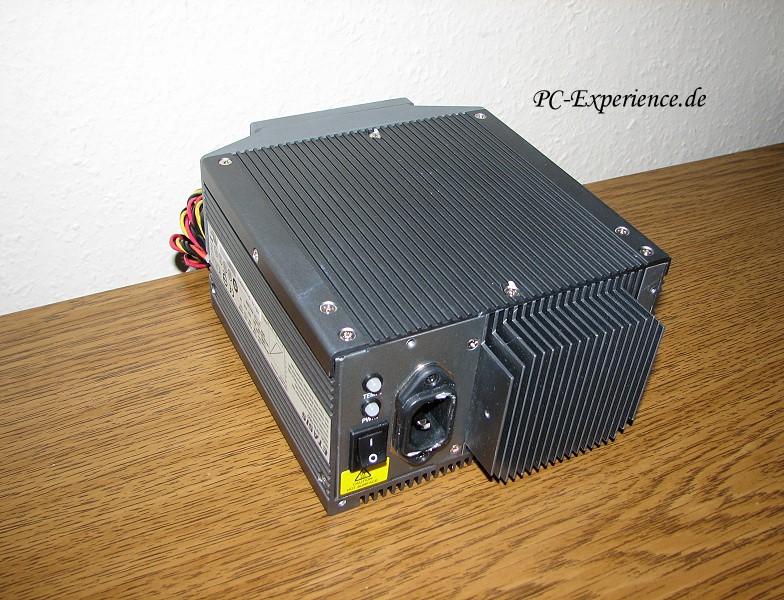

Der Nachfolger des EFN-300 glänzt auf den ersten Blick durch hervorragende Verarbeitung, allerdings ist das Netzteil trotz Alu-Gehäuse mit beinahe 3 Kg auch ein wirklich schwerer Brocken, was durch die äußerst üppige Bestückung mit Kühlkörpern keine wirkliche Überraschung darstellt. Es gibt auch äußerlich beinahe keinen Bereich, wo nicht eine Kühlrippe oder ähnliches eingearbeitet wurde, um dem lüfterlosen Betrieb Rechnung zu tragen.
Die Eloxierung des Aluminium-Gehäuses ist von erstklassiger Qualität, da dürften Gebrauchsspuren so schnell keine Chance erhalten.
Auffällig sind die beiden Leuchtdioden, die zum einen den Betrieb (grün), Standby (orange) und zum anderen eine mögliche Überhitzung signalisieren (schaltet auf Rot um), wobei das Netzteil dann ohnehin abschaltet respektive der Sicherheitslüfter anspringt.
Etasis hat der Leistungssteigerung von 300 auf maximal 550 Watt und Temperaturreduzierung unter Last Rechnung getragen, ein Sicherheitslüfter (Sanyo Denki) wurde implementiert, der wie eine Kühlerhaube ins Gehäuseinnere ragt. Das mag spektakulär aussehen, kann aber bei kleinen Gehäusen durchaus zu gewissen Platzproblemen führen, denn die Standard-ATX-Abmessungen werden klar überschritten.
Der Lüfter soll sich dank seiner Sensorik dann in Bewegung setzen, wenn mehr als 299 Watt abgefordert oder aber 75°C innerhalb des Netzteils überschritten werden.
Wenn man das Lüftergehäuse entfernt, wird eines deutlich, die kleinen Öffnungen im Netzteilgehäuse werden es dem Lüfter nicht leicht machen, dort kühlende Luft hineinzutransportieren. Diese klein bemessene Wabenanordnung dürfte einem leisen Durchzugsgeräusch auch nicht gerade förderlich sein.
Da der Stromanschluß außen fixiert wurde, wäre es im Bedarfsfall wie z.B. einem Defekt sehr leicht, den Lüfter auszutauschen, das ist wiederum praktikabel.
Auf eine Öffnung des Netzteils haben wir auf Grund des vorhandenen komplexen Geflechts von Wärmeleitpads, Heatpipe und Pasten diesmal verzichtet, denn dieses Netzteil soll durch unser Zutun nichts von seiner Funktionalität verlieren.
