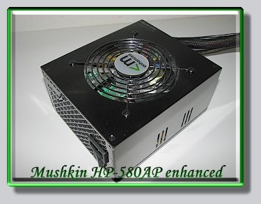

Die auffällige Retailverpackung des Mushkin Netzteils präsentiert die gewohnt schwarze Optik, allerdings mit einer polierten Außenhaut und seitlich eingeprägtem Logo, wodurch sich das Netzteil zumindest tendenziell etwas von der Kokurrenz distanzieren kann.
Die Verarbeitung bewegt sich auf hohem Niveau, aber das darf man bei einem Netzteil dieser Preiskategorie aber auch erwarten. Die Einbautiefe ruft mit ihren 175mm allerdings einiges Stirnrunzeln hervor, aber dazu später mehr, wenn wir uns die Innereien anschauen.
Gitterförmige Aussparungen an der Frontpartie minimieren den Luftwiderstand der abzutransportierenden Abwärme aus dem Netzteil, was die Wirkung des Lüfters tatkräftig unterstützt, so soll es sein.
Die Leuchtdiode an der Front (Rail Fusion) signalisiert das Zusammenschalten der 12V-Leitungen bei entsprechend anfallender Last auf diesen Schienen.
In der Seite sind Belüftungsöffnungen vorhanden, was thermisch gesehen kontraproduktiv sein kann, denn so gelangt warme Abluft aus dem Rechner ins Netzteil und natürlich auch umgekehrt aus dem Netzteil zu den Komponenten.
Das Lüftergitte samt Emblem ragt leider deutlich über das Netzteil hinaus, das kann in engen Netzteilaufnhamen für Versatzprobleme sorgen. Der Grund dafür ist auch sehr einleuchtend: wenn das Lüftergitter auf den seitlichen oder hinteren Auflagen für das Netzteil aufliegt (z.B. beim Cooler Master STC-T01) und so die Bohrungen für die Verschraubung des Netzteils am Gehäuse dadurch um wenigstens einen Millimeter verlagert werden, wirds schwierig mit der Verschraubung

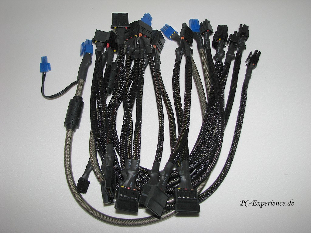

Die Flexibilität der einzelnen modularen Kabelstränge (50cm bis 110cm) ist trotz der akkuraten Ummantelungen als sehr gut zu bewerten, da haben wir schon störrischere Exemplare begutachten dürfen. Der 24 Pin Mainboard-Stromanschluß entspricht der aktuellen ATX 2.0/2.2 Norm und kann bei Bedarf um 4 Anschlüsse gekürzt werden, in dem man ihn einfach wegklippst, dadurch entfällt ein Adapter für Mainboards mit 20-poligem Anschluß.
Die kommende Generation der DirectX10 Grafikkarten wurde ebenfalls berücksichtigt, 8-polige PCI-Express Stecker sind genauso vorhanden wie ihre 6-poligen Pendents.
• 2x Floppy-Anschluss
• 6x 4 Pin Stromstecker
• 8x S-ATA Connectoren
• 2x PCI-Express 6-pin/8-pin
• 2x 12Volt P4 Stecker
• 1x 20/24 Pin Mainboard-Stromanschluß (auftrennbar)
Sämtliche Steckverbindungen wurden mit vergoldeten Anschlüssen für größtmögliche Leitfähigkeit versehen, außerdem ein sehr wirkungsvoller Schutz vor Korrosion.

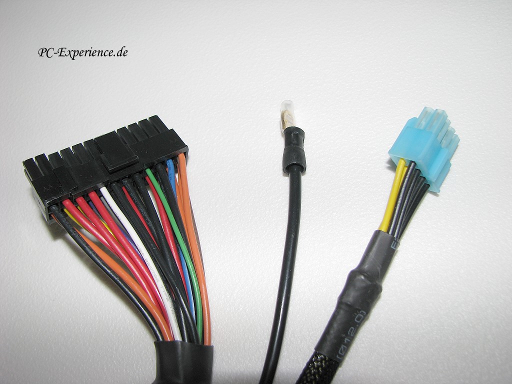

Eine weiteres Feature dieses Netzteiles ist das zusätzliches Erdungskabel (GND), welches laut Hersteller an den Stand-Offs unter dem Mainboard befestigt werden soll. Dadurch möchte man die Gleichstrommasseschleife stabilisieren und die Abschirmungsfunktion des Gehäuses noch weiter verbessern.
Alle Kabelstränge sind akkurat isoliert und ummantelt worden, das sieht nicht nur gut aus, sondern sorgt für Ordnung und minimiert Interferenzen. Die PCi-Express Kabel besitzen darüber hinaus auch noch Ferritkerne und Entstörkondensatoren, um auch hier die Interferenzen im Zaum zu halten.
