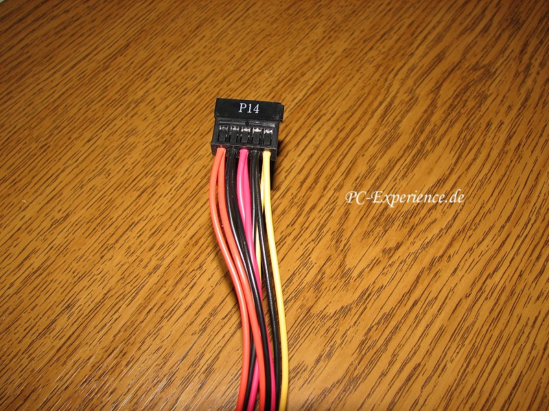

- 2x Floppy-Anschlüsse.
- 6x 4 Pin Stromstecker.
- 4x S-ATA.
- 2x PCI-Express Stromanschluß (SLI-fähig).
- 1x 4-pin to 8-pin ATX12V Anschluss.
- 1x 8-pin ATX12V Anschluss (Server).
- 1x 24/20 Pin Mainboard-Stromanschluß.

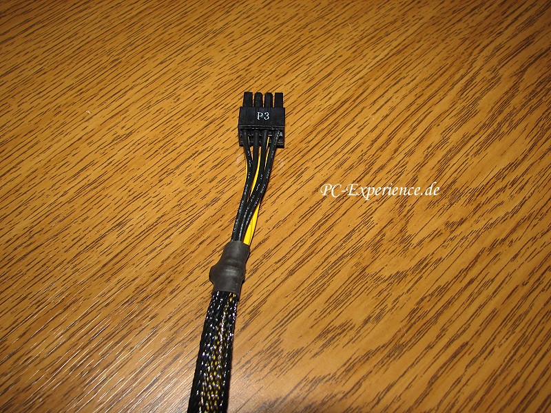

Der 24 Pin Mainboard-Stromanschluß entspricht der aktuellen ATX 2.0/2.2 Norm und kann bei Bedarf um 4 Anschlüsse gekürzt werden, in dem man ihn einfach wegklippst, dadurch entfällt ein Adpater für Mainboards mit 20-poligem Anschluß.
So schön die doppelten Leitungen für PCI-Express Grafikkarten sind, so sinnvoll wäre auch eine separat abgeschirmte Leitung für eine AGP Grafikkarte gewesen, denn es gibt auch immer noch genügend Kunden für leistungsstarke Netzteile, die eben nicht auf den PCI-Express-Zug aufgesprungen sind...
Ein reinrassiger 12V 4-pin Stecker fehlt, dafür sind zukunftssichere 2x 8-pin Server-Stecker vorhanden, die über ein Adapterkabel auf 4-pin reduziert werden können.
