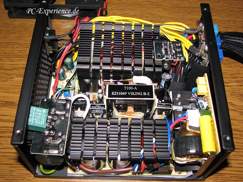

Der Innenraum wirkt etwas überladen, aber genauso sauber verarbeitet, wie die äußeren Attribute des Netzteils. Alle Kühlkorper sind akkurat durch entsprechende Eloxierung gegen Korrosion geschützt, die Platinen sind sauber verlötet und die Innenverkabelung ist akkurat verlegt worden.

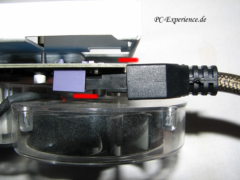

Die Anschlüsse für die Grafikkarten, egal ob nun AGP oder PCIe sind mit einem sehr üppigen Isolierkopf versehen, der bei weit in die Grafikkarte versetzten Anschlußaufnahmen eine Verkabelung unmöglich macht. Wie man auf dem Bild unschwer erkennen kann, fehlen gute 7-8mm, um den Stromstecker sauber einstecken zu können und die Isoliermuffe des Steckers liegt bereits auf der Grafikkartenplatine auf..., eine für uns nicht nachvollziehbarer Zustand, hier sollte Tagan schnellstens nachbessern...
