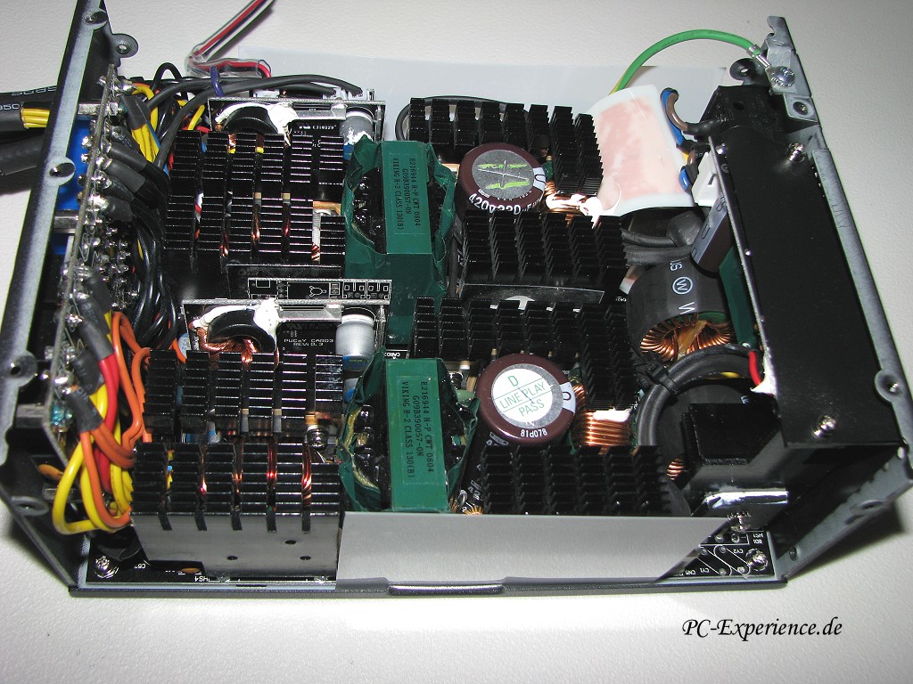

Schon sind wir wieder mitten im wichtigsten Bereich des Netzteils angelangt: den verbauten Komponenten und der eingesetzten Technik:
Wem das Layout von CWT (Channel Well Technologie) bekannt vorkommt, der hat ein gutes Auge und außerdem Recht, denn dieses Layout wird ebenfalls bei den 1000/1200 Watt Boliden von Thermaltake und Xigmatek eingesetzt, wenn auch mit differierenden Komponenten und anderen Lüftern.
Erinnert sich noch jemand an die Werbung "ich bin zwei Öltanks",die vor vielen Jahren mal am Straßenrand mit entsprechenden Tanks lanciert wurde? Daran fühlt man sich beim Corsair HX1000 erinnert, denn es besteht im Grunde aus zwei 500 Watt Netzteile unter einem Dach. Die verwendete Technik unterscheidet sich schon sehr deutlich vom Mainstream.
Ein Stromkreis beinhaltet die +12Volt V1 Leitung und die +5Volt Leitung. Der zweite Stromkreis die +12Volt V2 Leitung nebst der +3,3Volt Leitung. Beide Stromkreise werden über jeweils einen Trafo gespeist, was natürlich für entsprechende Stabilität sorgen soll. Normalerweise werden alle 3 Stromkreise über einen Trafo versorgt.
Die 5Volt Standby Leitung für USB Geräte usw. wurde etwas versteckt oberhalb der Eingangsfilterung auf eine eigene Platine verbannt. Wenn man das berücksichtigt, kann man beinahe schon von drei Netzteilen sprechen.
Der Hauptkondensator dieses 5Volt Standby Bereiches stammt von Nippon Chemi-Con, wobei der große Elko bis 3300uF, 105°C und 10v spezifiziert wurde.
Die beiden großen Elkos für den primären Bereich stammen ebenfalls von Nippon Chemi-Con und wurden mit 420Volt, 300uF und 105°C ausgelegt, eine sehr weise Entscheidung. 450Volt Elkos wären das I-Tüpfelchen gewesen, aber man kann nicht allles haben. Bei der Temperaturauslegung sollte man ins Kalkül ziehen, das 105°C Elkos eine beinahe doppelt so lange Lebensdauer im Vergleich zu den 85°C Elkos vorweisen können, falls man das Thema damit abtun möchte, das der ATX12V Power Supply Design Guide V2.2 eine zulässige Betriebstemperatur zwischen +10 und +50°C definiert.
Eine dicke Überraschnung erlebten wir im sekundären Bereich des Netzteils, denn hier treffen wir einige Solid State Elkos (Polymer-Aluminium-Kondensatoren) an, die sehr viele Vorteile bieten und aus diesem Grund auch auf aktuellen Mainboards und Grafikkarten eingesetzt werden. Seasonic war im letzten Jahr der erste Netzteil Hersteller, der diesen Weg eingeschlagen hatte, endlich scheint es sich auch bei anderen Herstellern durchzusetzen.

Die Verarbeitung des Innenraums stellt sich ansonsten als sehr solide dar, es wurde nur hier und dort mit Silicon fixiert, wo es auch notwendig ist. Ein paar zusätzliche Gummiummantelungen der Spulen zur Prävention gegen das Netzteilpfeifen hätten dem Gesamteindruck aber schon ganz gut getan.
Schrumpfschläuche am Kabelende sind vorhanden, ein sehr wichtiger Beitrag zur Netzteilsicherheit. Wer sich immer wieder mal über die seitlichen Plastikfolien wundern sollte, diese Folien diesen dem Schutz vor der Außenhülle, damit Kontaktkurzschlüsse wirksam verhindert werden.
Was uns weniger gut gefällt, sind die typischen CWT-Kühlkörper, die es auf Grund ihrer sehr geschlossenen Bauform dem Lüfter nicht unbedingt erleichtern, Frischluft an sensible Bereiche zu transportieren.
Auch das Enermax Netzteil entspricht bereits der RoSH Umweltverordung (Restriction of certain Hazardous Substances) entsprechen, die ab Juli 2006 in Kraft getreten ist, womit eine separate Werbung auf dieses Attribut entfällt, es ist mittlerweile einfach Vorschrift.

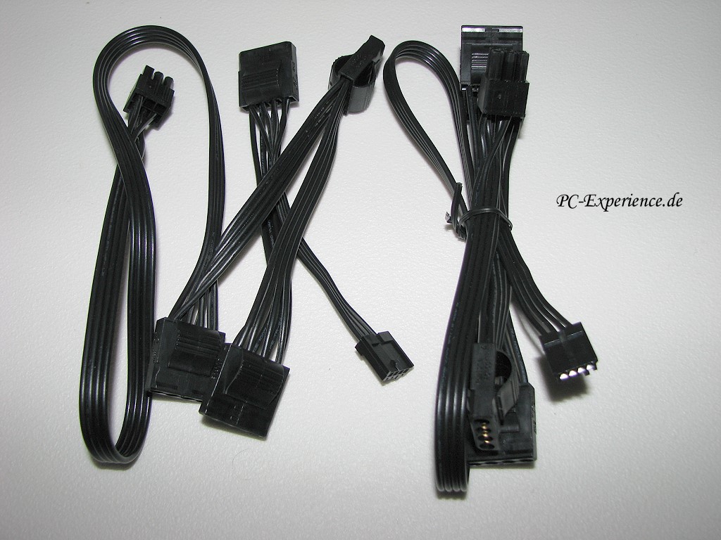

Die wie schon beim HX620 sehr pfiffigen und gut verlegbaren Flachbandverkabelungsstränge weisen eine mehr als ausreichende Länge auf, damit sollte auch jeder Bigtower erfolgreich zu bestücken sein.
Die Flexibilität der einzelnen modularen Kabelstränge ist trotz der akkuraten Ummantelungen als sehr gut zu bewerten, da haben wir schon störrischere Exemplare begutachten dürfen, insbesonder bei den sonst üblichen Rundkabelsträngen. Alle Kabelstränge sind akkurat isoliert und ummantelt worden, das sieht nicht nur gut aus, sondern sorgt für Ordnung und minimiert Interferenzen. Der 24 Pin Mainboard-Stromanschluß entspricht der aktuellen ATX 2.0/2.2 Norm und kann bei Bedarf um 4 Anschlüsse gekürzt werden, in dem man ihn einfach wegklippst, dadurch entfällt ein Adpater für Mainboards mit 20-poligem Anschluß. Nicht benötigte Kabelstränge können derweil sehr komfortabel in der mitgelieferten Kabeltasche verstaut werden.
Ein SLI-Quad-SLI oder Crossfire/Crossfire-X Systeme können dank der separaten PCI-Express Stromleitungen problemlos versorgt werden. Die kommende Generation der DirectX10 Grafikkarten wurde auch berücksichtigt, dafür sind 8-pin PCI-E Adapter vorhanden. Sehr gut gefallen hat uns wieder einmal die Easy-Swap Technik für die 4 Pin Stromstecker, denn nur so kann man ohne abgebrochene Fingernägel und herausgezogene Pins sehr komfortabel und sicher die Steckverbindungen lösen.
