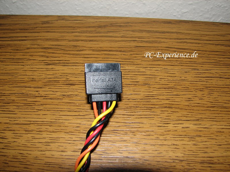

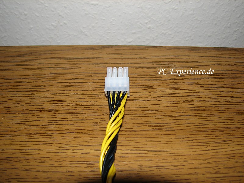

Die Verkabelungsstränge sind ausreichend bestückt, wobei die Kabellänge von 41cm (ATX) bis zu 57cm variert (PCIe).
- 2x Floppy-Anschlüsse.
- 6x 4 Pin Stromstecker in Easy-Swap Technik.
- 4x S-ATA.
- 2x PCI-Express.
- 1x 12Volt P4/K8 Stecker.
- 1x 8 Pin Dual CPU Stecker.
- 1x 3 Pin Lüfteranschluß.
- 1x 24/20 Pin Mainboard-Stromanschluß.
Der 24 Pin Mainboard-Stromanschluß entspricht der aktuellen ATX 2.0 Norm und kann bei Bedarf um 4 Anschlüsse gekürzt werden, in dem man ihn einfach wegklippst, dadurch entfällt ein Adpater für Mainboards mit 20-poligem Anschluß.
So schön die doppelten Leitungen für PCI-Express Grafikkarten sind, so sinnvoll wäre auch eine separat abgeschirmte Leitung für eine AGP Grafikkarte gewesen, denn es gibt auch immer noch reichlich Kunden für leistungsstarke Netzteile, die eben nicht auf den PCI-Zug aufgesprungen sind...
Was uns sehr gut gefallen hat, ist die Easy-Swap Technik für die 4 Pin Stromstecker, denn nur so kann man ohne abgebrochene Fingernägel und herausgezogene Pins sehr komfortabel die Steckverbindungen lösen.
