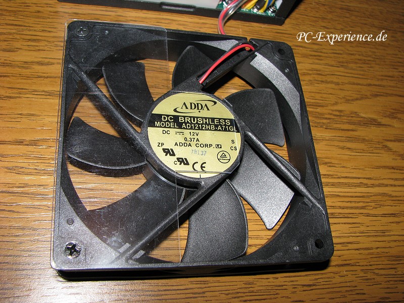

Corsair setzt auch bei diesem Netzteil auf die bewährten und kugelgelagerten Lüfter von Adda gesetzt, mit folgenden Eckdaten: 85,2 CFM (144 m³/h) bei 2200 U/min und 39,1 dBA. Das ganze wird natürlich durch die Thermoregelung des Corsair Netzteils entsprechend angepaßt geregelt, der Lüfter läuft zu keinem Zeitpunkt mit 2200 U/min. Diese Adda-Variante hätten wir uns auch beim VX450W gewünscht, der Lüfter hinterläßt insbesondere in Verbindung mit der Thermoregelung einen ausgewogeneren Eindruck und der Innenraum des Netzteils wird nicht mehr ganz so warm, obwohl eine unsinnige Kunststoffolie fast die Hälfte des Lüfters abdeckt.
Der Lüfter wurde selbstverständlich blasend ins Netzteilgehäuse montiert, was nicht nur die Abwärme aus dem Netzteil befördert, sondern auch durch seinen Sog zum Abtransport der Abwärme aus dem Bereich CPU/Mainboard usw. unterstützend beiträgt. Eine Entkoppelung des Lüfters findet leider nicht statt, die kleinen Gummiringe wurden scheinbar ersatzlos gestrichen.

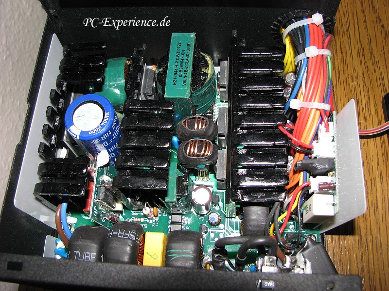

Alle elektronischen Bauteile sind perfekt verlötet und zusammen mit der Platine sauber ins Gehäuse integriert worden, das zeugt einmal mehr von hohem Qualitätsstandard. Die Kühlkörper wurden schwarz lackiert, eigentlich überlüssig, eine Eloxierung gegen Korrosion hätte bei Aluminium völlig genügt. Bauartbedingt ermöglichen sie einen guten Airflow auch im Innenraum des Netzteils. Die Kondensatoren des primären Bereiches sind im Gegensatz zu anderen Netzteilen hochwertige 105°C Exemplare von Hitachi (blau), normalerweise werden 85°C Kondensatoren verwendet. Leider wurden noch keine Polymer-Aluminium Kondensatoren verwendet, was sich in späteren Netzteilserie hoffentlich ändert. Dazu gesellen sich ein großer Trafo und ein kleinerer für die notwendige 5V Standby-Leitung.
Der sekundäre Bereich offenbart eine kleine Platine für die Lüfterkontrolle, sowie entsprechende Sicherungsfunktionalität. Gegen Interferenzen wurden alle Spulen sehr akribisch gummiummantelt und isoliert, was u.a. auch dem berühmt-berüchtigten Netzteilpfeifen entgegenwirkt.
Die einzelne 12Volt Leitung entpuppt sich auch beim VX550W deutlich identifizierbar als Mehrfachleitung (roter Pfeil auf gelbe Leitungen), die aber zu einer Versorgungsleitung zusammengeschaltet wurde. Es gibt Hersteller wie Tagan, die dies über einen außen angebrachten separaten Schalter bewerkstelligen, hier ist es grundsätzlich Standardvorgabe.
Die Netzteil-Hersteller werden zu diesen Maßnahmen auch schon beinahe genötigt, denn viele Highendgrafikkarten verlangen bis zu 30 Ampere und die wären über aufgeteilte 12Volt Leitungen nicht lieferbar, was ein abruptes Ausschalten des Rechners zur Folge hätte.

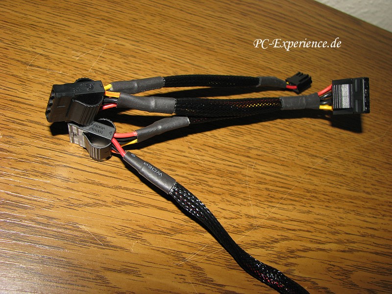

Die Flexibilität der einzelnen modularen Kabelstränge ist trotz der akkuraten Ummantelungen als sehr gut zu bewerten, da haben wir schon störrischere Exemplare begutachten dürfen. Der 24 Pin Mainboard-Stromanschluß entspricht der aktuellen ATX 2.0/2.2 Norm und kann bei Bedarf um 4 Anschlüsse gekürzt werden, in dem man ihn einfach wegklippst, dadurch entfällt ein Adapter für Mainboards mit 20-poligem Anschluß.
An die kommende Generation der DirectX10 Grafikkarten wurde ebenfalls gedacht, einer der beiden PCI-Express Stecker ist auch als 8-poliger ausgelegt worden, so daß wir dieses mal bezüglich der Verkabelung keinen Grund zur Kritik hatten.
Sehr gut gefallen hat uns einmal mehr die Easy-Swap Technik für die 4 Pin Stromstecker, denn nur so kann man ohne abgebrochene Fingernägel und herausgezogene Pins sehr komfortabel und sicher die Steckverbindungen lösen. Möglicherweise vermissen einige User Tachosignalgeber und temperaturgeregelte Anschlüsse, denen sei aber gesagt, daß sich genau dadurch nicht selten Probleme ergeben, denn es gibt nicht wenige Mainboards, die bei einer Drehzahl von unter 1000 U/min schlichtweg streiken.
Alle wichtigen Kabelstränge sind isoliert und ummantelt worden, das sieht nicht nur gut aus, sondern sorgt für Ordnung und minimiert Interferenzen.
