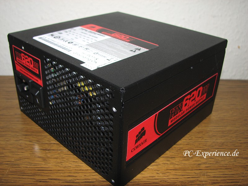

Das Einzige was die Corsair Außenhaut vom mittlerweile langweilig schwarzen Layout anderer Netzteile unterscheidet, sind die roten Aufkleber. Ansonsten wurde abriebfester Pulverlack verwendet, der auch problemlos längere Fingernägel übersteht.
Wabenförmige Aussparungen an der Frontpartie minimieren den Luftwiderstand der abzutransportierenden Abwärme aus dem Netzteil, was die Wirkung des Lüfters tatkräftig unterstützt. Auf seitliche und hintere Belüftungsöffnungen hat man sinnvollerweise verzichtet, so gelangt keine warme Abluft aus dem PC-Innenraum zusätzlich ins Netzteil, was dem eigenen Kühlhaushalt sehr abträglich wäre.
Die Verarbeitung der Außenhülle ist insgesamt gesehen ausgezeichnet, die Abmessungen entsprechen der ATX-Norm und das Lüftergitter ragt nicht über das Netzteilgehäuse hinaus, so das es keine Versatzprobleme beim Einbau geben sollte.
