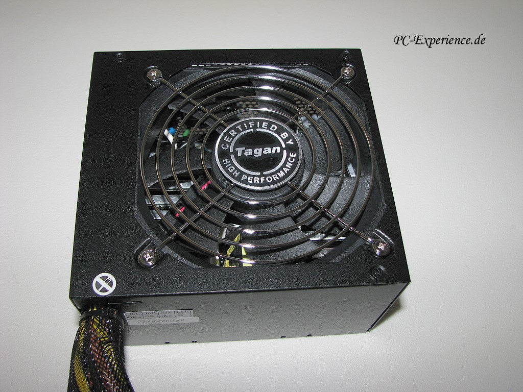

Exakt das linke Paket im ersten Bild hat für unseren ersten Test Relevanz, das Tagan SuperRock TG500-U33II 500 Watt Netzteil, das nach einer farbenfrohen Verpackung doch nur den inzwischen fast schon standardisierten schwarzen Pulverlack bietet. Dieser wurde aber sehr akkurat und nicht zu dünn aufgetragen, so daß sich die Widerstandsfähigkeit gegen Kratzer als relativ hoch darstellt.
Die Ausstattung fällt sehr mager aus, denn außer den obligatorischen Schrauben, einem mehrsprachigen Handbuch, dem Kaltgerätekabel und 2 mageren Kabelbindern, findet sich in der Verpackung nichts, was einen zusätzlichen Kaufanreiz signalisieren würde.
Den fummeligen in Plastik eingefaßten Ein-Ausschalter hat man uns diesmal glücklicherweise erspart, man spürt als wieder sehr deutlich am Druckpunkt, ob der Schalter nun umgelegt wurde oder nicht. Die Abmessungen liegen mit ihren 150×86×140mm deutlich innerhalb der ATX-Norm, so daß es eigentlich keine Probleme beim Verbau geben sollte. Gitterförmige Aussparungen an der Frontpartie minimieren den Luftwiderstand der abzutransportierenden Abwärme aus dem Netzteil, was die Wirkung des Lüfters tatkräftig unterstützt. Airflow-störende Belüftungsschlitze in den seitlichen oder hinteren Gehäusebereichen sucht man glücklicherweise vergebens und das ist auch gut so, da durch diese überflüssigen Öffnungen zusätzlich warme Abluft aus dem PC-Gehäuse eindringen kann, was der Eigenkühlung des Netzteils nicht unbedingt zuträglich ist. Die Verarbeitung der Tagen Stahlhülle bewegt sich fern jeder kritik, da wurde fachmännisch und professionell verarbeitet.
Eine schützende und stabilisierende Kabelmuffe für den Hauptkabelstrang existiert leider nicht, da wurde am falschen Ende gespart. Das Lüftergitter ragt nicht über das Netzteilgehäuse hinaus, so daß es keine Versatzprobleme beim Einbau geben sollte. Wir erinnern uns: Probleme treten bei überstehenden Lüftergitter ein (z.B. beim Cooler Master Stacker STC-T01), wenn das Lüftergitter auf den seitlichen oder hinteren Auflagen für das Netzteil aufliegt und die Bohrungen für die Verschraubung des Netzteils am Gehäuse dadurch um wenigstens einen Millimeter verlagert werden.
Falls jemand Kabelmanagement vermissen sollte, rufen wir noch einmal unsere diesbezüglichen Hinweise in Erinnerung:
Die Adda Lüfter erfreuen sich schon seit geraumer Zeit in vielen Netzteilserien größter Beleibtheit und das zu Recht, da sie eine sehr hohe Ausfallsicherheit bei gleichzeitigem soliden Lagern und unauffälligem Lauf bieten. Der Adda AD1212HS-A71GL Lüfter aus dem Tagan Superrock weist folgende Kenndaten (Herstellerangaben) aus:
