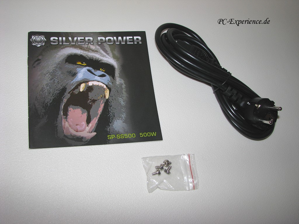

• Silver Power SP-SS500 Netzteil in Retailverpackung
• 4 Schrauben

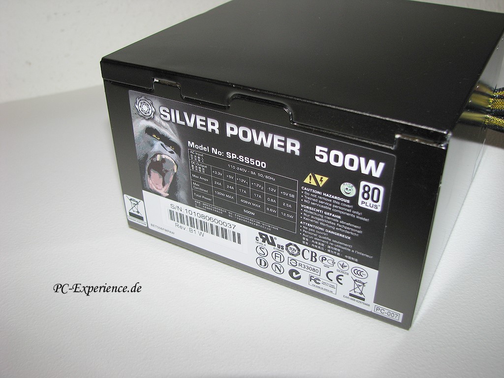

Rein äußerlich unterscheiden sich die beiden Gorillas nicht voneinander, auch das SP-SS500 besitzt eine robuste Stahl Außenhülle, die nachhaltig mit Pulverlack überzogen wurde. Das ist schlicht aber funktionell, schützt sie doch sehr wirksam vor kleineren Kratzern.
Die Abmessungen des Gorilla liegen mit ihren 150×86×140mm exakt innerhalb der ATX-Norm, damit sollte das Netzteil in jedes Standard Gehäuse passen. Gitterförmige Aussparungen an der Frontpartie minimieren den Luftwiderstand der abzutransportierenden Abwärme aus dem Netzteil, was die Wirkung des Lüfters tatkräftig unterstützt. Airflow-störende Belüftungsschlitze in den seitlichen oder hinteren Gehäusebereichen sucht man glücklicherweise vergebens und das ist auch gut so, da durch diese überflüssigen Öffnungen zusätzlich warme Abluft aus dem PC-Gehäuse eindringen kann, was der Eigenkühlung des Netzteils nicht unbedingt zuträglich ist.
Die Verarbeitung der Außenhülle ist samt der sehr kratzfesten Pulverbeschichtung insgesamt gesehen hervorragend und das Lüftergitter ragt nicht über das Netzteilgehäuse hinaus, so das es auch hier keine Versatzprobleme beim Einbau geben sollte.

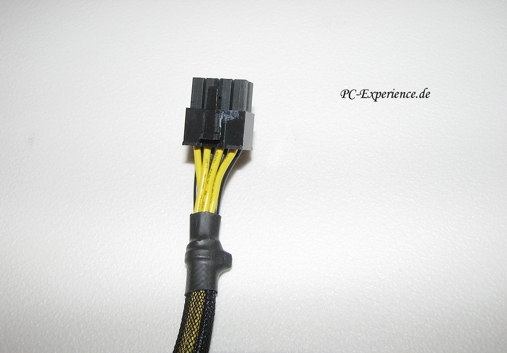

Die Kabelmuffe am Kabelaustritt gefällt uns auch beim 500er Gorilla nicht, eine wirkliche Stabilisierung des Kabelstrangs findet so natürlich nur sehr begrenzt bis überhaupt nicht statt. Außerdem wird der Kabelstrang nicht gegen die Kanten des Netzteil Gehäuses geschützt.

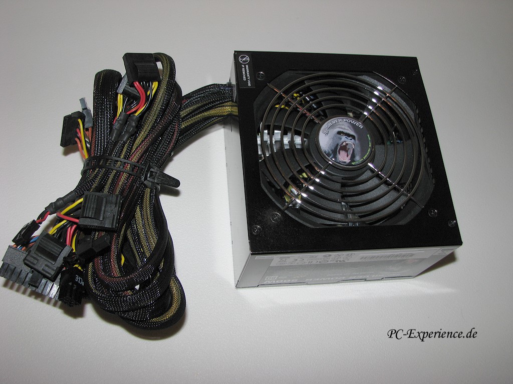

Falls jemand Kabelmanagement vermissen sollte, rufen wir noch einmal unsere diesbezüglichen Hinweise in Erinnerung:
Der Lüfter stammt einmal mehr aus dem gerne verwendeten Hause ADDA und weist folgende Kenndaten (Herstellerangaben) aus:
• Gewicht: 154g
• max. Lautheit: 38 dBA
• max. Volumentransport (CFM): 80,5 (136,85 m³/h)
• max. Geschwindigkeit: 2050 U/min
• Stromaufnahme: 3,96 Watt
• Anschluß: 2-pin
Der Lüfter ist bis auf die verschraubte Folie identisch mit der Silver Power 400 Watt Variante, wobei hier die Richtung der geblasenen Luft beeinflußt werden soll, damit sie sich auf die Hotspots im Netzteil konzentriert.
Das ganze wird natürlich durch die Thermoregelung des Silver Power entsprechend angepaßt geregelt, der Lüfter läuft zu keinem Zeitpunkt mit 2000 U/min. Bedingt durch einen 2-pin Anschluß wäre ein Lüftertausch nicht so einfach möglich, falls jemand dies in Erwägung zieht.

Die Flexibilität der ausreichend langen einzelnen Kabelstränge ist trotz der Ummantelungen als sehr flexibel zu bewerten, da haben wir schon deutlich störrischere Exemplare begutachten dürfen. Der 24 Pin Mainboard-Stromanschluß entspricht der aktuellen ATX 2.0/2.2 Norm und kann bei Bedarf um 4 Anschlüsse gekürzt werden, in dem man ihn einfach wegklippst, dadurch entfällt ein Adapter für Mainboards mit 20-poligem Anschluß.
Sehr gut gefallen hat uns einmal mehr die Easy-Swap Technik für die 4 Pin Stromstecker, denn nur so kann man ohne abgebrochene Fingernägel und herausgezogene Pins sehr komfortabel und sicher die Steckverbindungen lösen. Möglicherweise vermissen einige User Tachosignalgeber und temperaturgeregelte Anschlüsse, denen sei aber gesagt, daß sich genau dadurch nicht selten Probleme ergeben, denn es gibt nicht wenige Mainboards, die bei einer Drehzahl von unter 1000 U/min schlichtweg streiken.
Alle wichtigen Kabelstränge sind isoliert und ummantelt worden, das sieht nicht nur gut aus, sondern sorgt für Ordnung und minimiert Interferenzen. Die aktuellen Grafikkarten wurden beider Kabel Konfiguration auch bedacht, neben dem obligatorischen 6-pin Anschluß finden wir auch einen Strang nebst 8-pin (6+2) Anschluß.
