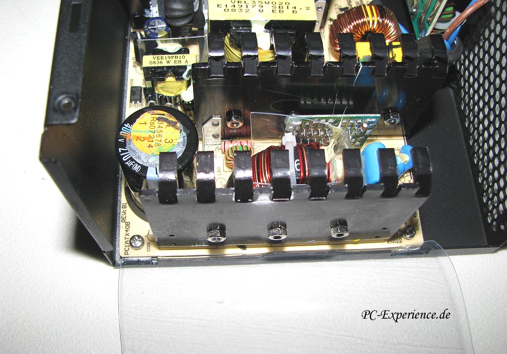

Kommen wir jetzt zu den wichtigsten Elementen eines Netzteils, den verbauten Komponenten im Inneren:
Das Layout mag dem einen oder anderen bekannt vorkommen, es wird auch in den S12 Serien von Seasonic verbaut, wenn auch mit kleineren Variationen. Grundsätzlich begünstigt es einen guten Airflow, da die Anordnung der Komponenten kaum Hotspots zuläßt. Das Ganze wirkt aufgeräumt und nicht sonderlich überladen, wobei die schmalen Kühlelemente fast schon typisch etwas lieblos gefräst wirken. Die Platine aus Pertinax (wird für 400, 430 und 500 Watt Layouts verwendet) entspricht dem gängigen Standard in dieser Preisklasse und ist natürlich nicht mit den glasfaser-verstärkten highend Platinen aus sündhaft teuren Netzteilen vergleichbar.
Der kleine ungemein wichtige Chip neben dem Lüfteranschluß ist übrigens für die Schutzschaltungen dieses Netzteils zuständig und regelt die OCP, OVP etc. Schutzschaltungen, die leider oftmals bei Noname Produkten einfach fehlen. Die beiden 12 Volt Schienen entpuppen sich wie so oft als virtuelle Rails. Bei den allermeisten aktuellen Netzteile ist es so, das die 12V Schienen über einen Transformator laufen und dementsprechend nicht pysikalisch vorhanden sind, darum spricht man auch von virtuellen Schienen. d.h. im Klartext, eine einzige starke 12V-Versorgung wird geteilt, die Teilstränge werden mit jeweils eigenen Überstromschutzschaltungen versehen und bilden dann die Rails. Corsair hat dies aber anders konfigurieren lassen, beide virtuellen Schienen sind wieder zu einer einzigen realen 12V Schiene zusammengefaßt, was im Handbuch respektive Datenaufkleber deutlich signalisiert wird.
Grundsätzlich erkennen wir zunächst nicht viel neues, die Platine des EIN-Ausschalters ist für einen Teil der AC Filterung zuständig, in der Nähe befindet sich auch noch eine Sicherung und die ersten Kondensatoren, bevor der Strom dann an die Gleichrichter weitergeleitet wird. Dazu gesellen sich ein großer Trafo für die Hauptversorgung und ein kleinerer für die notwendige 5V Standby-Leitung, die z.B. unsere USB Geräte mit Strom versorgt. Der große dezentralisierte primäre Hauptelko stammt von Nippon Chemicon, ist bis 85°C spezifiziert und verfügt über eine Kapazität von 270 mikroFarad. Die Elkos des Sekundärbereiches stammen überwiegend von OST, aber immerhin in 105°C Varianten. Spulen und Metal Oxide Varistors entstammen dem gängigen Sortiment aus Japan.
Dabei sollte man ins Kalkül ziehen, das 105°C Elkos eine beinahe doppelt so lange Lebensdauer im Vergleich zu den 85°C Elkos vorweisen können, falls man das Thema damit abtun möchte, das der ATX12V Power Supply Design Guide V2.2 eine zulässige Betriebstemperatur zwischen +10 und +50°C definiert.
Im Sekundärbereich herrscht ansonsten kein allzu großes Gedränge, die Spulen, Kondensatoren und Kabelstränge sind in ausreichend großem Abstand verlötet worden. Schrumpfschläuche am Kabelende sind vorhanden, ein sehr wichtiger Beitrag zur Netzteilsicherheit. Wer sich immer wieder mal über die seitlichen Plastikfolien wundern sollte, diese Folien diesen dem Schutz vor der Außenhülle, damit Kontakkurzschlüsse wirksam verhindert werden. Die Verarbeitung des Innenraums stellt sich ansonsten als ausgesprochen hochwertig und akkurat dar, es wurde nur hier und dort mit Silicon fixiert, wo es auch notwendig ist. Ein paar zusätzliche Gummiummantelungen der Spulen zur Prävention gegen das Netzteilpfeifen hätten dem Gesamteindruck aber schon ganz gut getan.
Auch das Corsair Netzteil entspricht bereits der RoSH Umweltverordung (Restriction of certain Hazardous Substances) entsprechen, die ab Juli 2006 in Kraft getreten ist, womit eine separate Werbung auf dieses Attribut entfällt, es ist mittlerweile einfach Vorschrift.
