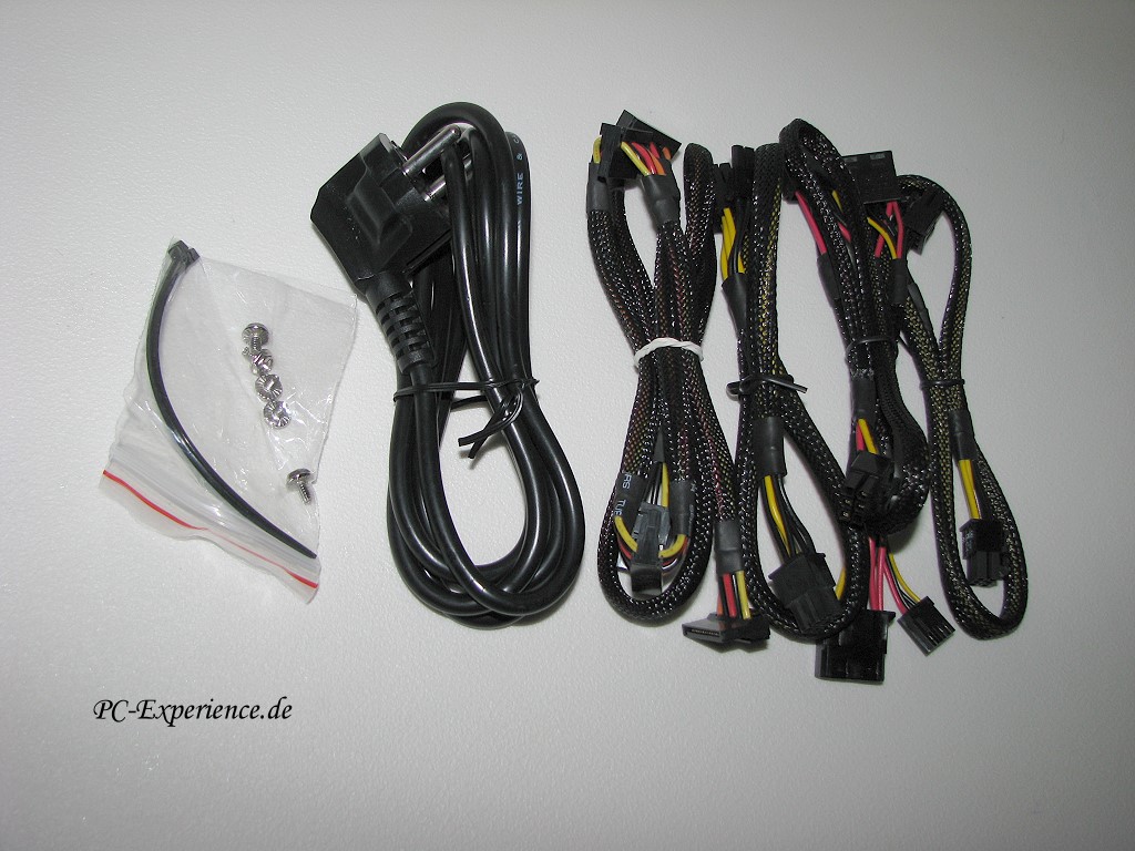

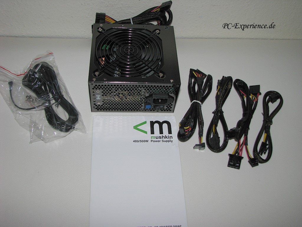

• Mushkin EP-500AP 500 Watt Netzteil in Retailverpackung
• 4 Schrauben und Kabelbinder
• modulare Kabelstränge
• Handbuch (englisch)

Die gewohnt auffällige Retail Verpackung von Mushkin verhüllt keine größeren Überraschungen. Das Netzteils präsentiert die gewohnt schwarze Optik, allerdings schwarz gepulvert, womit es sich zumindest von hochpreisigen Mushkin Varianten unterschiedet. Die Abmessungen des Gorilla liegen mit ihren 150×86×140mm exakt innerhalb der ATX-Norm, damit sollte das Netzteil in jedes Standard Gehäuse passen. Gitterförmige Aussparungen an der Frontpartie minimieren den Luftwiderstand der abzutransportierenden Abwärme aus dem Netzteil, was die Wirkung des Lüfters tatkräftig unterstützt. Airflow-störende Belüftungsschlitze in den seitlichen oder hinteren Gehäusebereichen sucht man glücklicherweise vergebens und das ist auch gut so, da durch diese überflüssigen Öffnungen zusätzlich warme Abluft aus dem PC-Gehäuse eindringen kann, was der Eigenkühlung des Netzteils nicht unbedingt zuträglich ist.
Die Verarbeitung der Außenhülle ist samt der sehr kratzfesten Pulverbeschichtung insgesamt gesehen sehr gut und das Lüftergitter ragt nicht über das Netzteilgehäuse hinaus, so das es auch hier keine Versatzprobleme beim Einbau geben sollte.
Der kleine blaue Schalter ist übrigens der sogenannte Turboschalter, mit dem man den Netzteil-Lüfter und alle weiteren angeschlossenen Lüfter (maximal zwei)auf volle Drehzahl beschleunigen kann. Soll man damit die Haare trocknen oder den Nachbarn ärgern? wer diesen Schalter wirklich zur Kühlung benötigt, sollte sich ernsthafte Gedanken über sein Kühlmanagement im System machen und vor allem einen Kopfhörer kaufen. Haken wir es als überflüssiges Gimmick ab.
Der stillgelegte Schalter im rechten Bild deutet eine frühere externe Regulierung der 12Volt Stromschienen an, so wie sie auch in einigen Tagan Netzteilen implementiert war. Damit konnte man die 12Volt Schienen zusammenschalten, was dieses Netzteil automatisch bewerkstelligt. Warum man den Schalter nicht restlos entfernt hat, erschließt sich uns allerdings nicht, zumal dahinter keinerlei Anschlüsse mehr existieren.
Das dieses Netzteil unter Sparmaßnahmen zu leiden hat, wird auch schon äußerlich sehr deutlich. Eine richtige Muffe zur Stabilisierung und Schutz des Hauptkabelstrangs fehlt ebenso, wie eine Beschriftung und farbliche Kennung der Anschlußports für das Kabelmanagements. Da dies im 4-seitigen "Handbuch" nicht wirklich nachgeholt wurde, gibts an dieser Stelle schon deutliche Punktabzüge.
Die Anschlußbuchsen für das Kabelmanagement sind ansonsten sauber integriert worden, aber bei allem Komfort wollen wir zwei Aspekte nicht unter den Tisch fallen lassen:

• 1x Floppy-Anschluss
• 12x 4 Pin Stromstecker
• 4x S-ATA Connectoren
• 1x PCI-Express 8-pin
• 1x PCI-Express 6/8-pin
• 1x 12Volt 4-pin Stecker
• 1x 12Volt 8-pin Stecker
• 1x 20/24 Pin Mainboard-Stromanschluß (auftrennbar)
4-pin Stromstecker sind im Überfluss vorhanden, S-ATA dagegen lediglich 4, das ist deutlich zu wenig. Die Länge der modularen Kabelstränge wurde mit über 70cm üppig bemessen. Dies läßt sich leider über den Hauptkabelstrang nicht behaupten, der mit seinen knapp 45cm sehr kurz ausfällt. Das kann in großen Towern sehr knapp werden.
Alle wichtigen Kabelstränge sind isoliert und ummantelt worden, das sieht nicht nur gut aus, sondern sorgt für Ordnung und minimiert Interferenzen. Die aktuellen Grafikkarten wurden beider Kabel Konfiguration auch bedacht, neben dem obligatorischen 6-pin Anschluß finden wir auch einen Strang nebst 8-pin (6+2) Anschluß.
