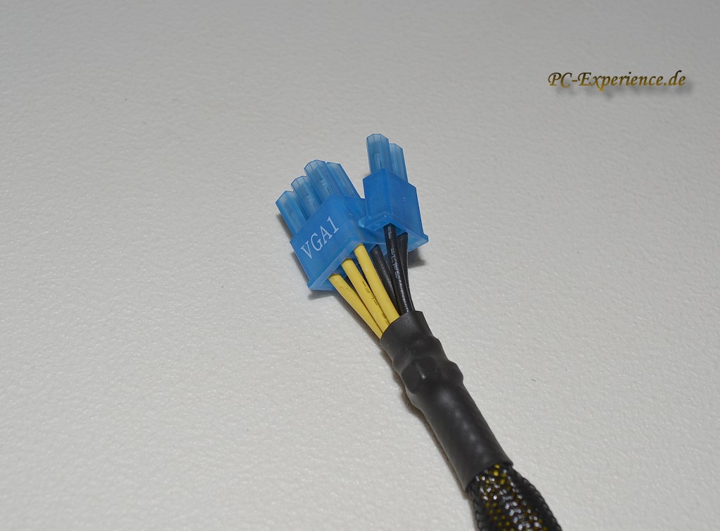

Zurück zum eigentlichen Thema und schauen wir uns an, was FSP an Steckern und Verkabelun zur Verfügung stellt:
• 3x4-pin Molex PATA und 1x FDD (insgesamt 105cm lang, nativ)
• 4xSATA (insgesamt 95cm lang, nativ)
• 1x PCI-Express 6+2-pin Stromanschluß (55cm lang, nativ)
• 1x 8pin ATX12V/EPS12V (4x4 auftrennbar, 55cm lang, nativ)
• 1x 24 Pin Mainboard-Stromanschluß (20+4 auftrennbar, 55cm lang, nativ)
Qualitativ kann die Verkabelung durchaus überzeugen, die Ummantelungen sind hochwertig ausgeführt worden, die schwarzen Stecker passen auch farblich, die Kabel-und Pinfarben können trotz der Ummantelungen noch identifiziert werden, das wird sicherlich unsere Elektroniker freuen. Die einzelnen Stränge genügen von der Länge her im Normalfall, sehr große Big Tower oder Mainboards mit ungewöhnlichem Layout können aber auch hier die Grenzen durchaus aufzeigen, aber das trifft auf nahezu jedes Netzteil dieser Preisklasse zu, auch wenn man sich nicht an schlechten Beispielen orientieren sollte.
Die Steckerbelegung ist befriedigend, vier SATA-Anschlüsse, drei 4-pin Molex (ohne die praktische Herausziehhilfe) und ein 6/8-pin für die Grafikkarte sind die Ausbeute und das reicht in der Regel auch aus. Wer zwei Grafikkarten, eine Server-CPU und 12 Festplatten betreiben möchte, kauft sich vernünftigerweise ohnehin ein anderes Netzteil. Da würde der Einschaltstrom der Festplatten schon ausreichen, um das FSP abzuschalten.
