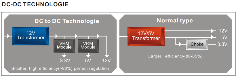

6. DC-to-DC Technik und LLC-Resonanzwandlung:
Das linke Bild beschreibt die Implementierung von Compucase/Cougar, das rechte Bild skizziert die Umsetzung von Tagan, das als zusätzlicher Vergleich.
So ganz neu ist dieser Begriff der Gleichspannungswandlung beileibe nicht, kennen wir ihn doch aus der KFZ Technik, Generatoren und natürlich von unseren Notebooks, wo diese Technik seit Jahren in den externen Netzteilen eingesetzt wird. Die Camper unter uns möchten diese Technik sicherlich nicht mehr missen, ermöglicht sie doch z.B. den Einsatz eines CD Players am 12Volt Netz ihres PKWs.
Einfach formuliert: es wird eine konstante Eingangsspannung durch periodisches Schalten so umgewandelt, das als Resultat am Ausgang ein anderer Spannungswert entsteht. Symptomatisch und darum Thema der Netzteilhersteller ist die herausragende Effizienz schon bei geringen Lasten, denn mit den herkömmlichen Techniken könnte ein Computernetzteil kaum an die magische 90% Effizienzschwelle herangeführt werden.
Wie aber funktioniert das Ganze nun in unseren Netzteilen?
Grundsätzlich ist es bei der herkömmlichen Netzteiltechnik in unseren PCs so, dass die Wicklungsverhältnisse im Trafo und der Speicherdrossel das Verhältniss der Ausgangsspannungen maßgeblich beeinflussen. Das hat aber den entscheidenden Nachteil, das so nur alle Spannungen (12V, 5V, 3,3V) entweder gemeinsam erhöht oder gesenkt werden können, darum sprechen wir auch von Gruppenregulierung. Schon haben wir unser Hauptproblem im Blickfeld, denn die größten Lastschwankungen treten auf den 12 Volt Schienen auf, wohingegen die 5 Volt und 3,3 Volt Schienen keine so deutlichen Lastunterschiede aufweisen, da sie ja in modernen Systemen eh nur noch eine untergeordnete Rolle spielen und die 12V Schienen, vereinfacht formuliert, die Hauptversorgung des Systems übernommen haben.
Das hat zur Folge, das unter Last die 12V Schiene einbricht und die 5 Volt und 3,3 Volt Schienen eher noch in ihren Werten steigen. Dieser Umstand ist auch einer der Hauptgründe, warum die Netzteiltechnik der Zukunft auf den DC-to-Dc Wandlern basieren wird. Denn genau hier setzt die DC-to-DC Wandlung ein, die dieses Auseinanderdriften der Spannungsschienen vermeidet, da eine klar getrennte Regelung stattfindet.
Die Vor-und Nachteile zusammengefaßt:

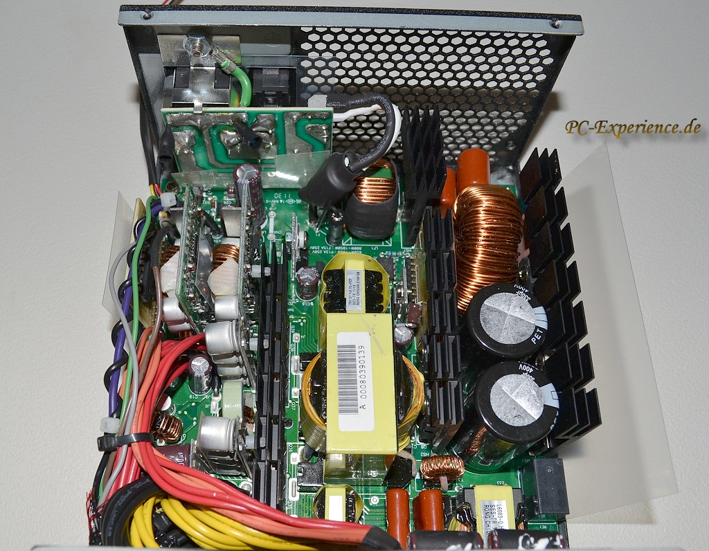

8. Layout Praxisbeispiel:
Anhand des aktuellen Enermax Platimax Netzteils, wollen wir euch die Qualität und typischen Merkmale eines modernen und qualitativ sehr hochwertigen Netzteils näher bringen, ohne all zu sehr in technische Details abzudriften:
Hatten wir uns bei der Betrachtung der MaxRevo Topologie noch über den aufgeräumten Innenraum gefreut, sieht die Geschichte beim Platimax 750 Watt schon wieder etwas anders aus. Zumindest in der Leistungsklasse bis 1000 Watt, erst dann wird wieder auf die Topologie der MaxRevo Netzteil gesetzt. Insofern sehen wir nichts überwätigend neues, dieser Aufbau erinnert nicht nur optisch an die bekannten Modu 87+ und Pro87+ Netzteile. Aber gehen wir chronologisch vor:
die transiente Eingangsfilterung beginnt bei der kleinen separaten Platine, auf der neben zwei Drosseln auch zwei X-Kondensator und vier Y-Kondensator verdrahtet sind. Die Filterung setzt sich auf der Hauptplatine fort, wo noch eine weitere gummiummantelte Spule sowie ein MOV (Metalloxid Varistor) folgt. Auf einen dezidierten EMI Filter z.B. von Yunpen hat Enermax an dieser Stelle verzichtet, auf eine gut zugängliche Schmelzsicherung glücklicherweise nicht.
Die Brückengleichrichterdiode mit dem kleineren Kühlkörper stammt von Shindengen (LL25XB60). Direkt daneben sitzen zwei Kondensatoren, die den Brückengleichrichter unterstützen, ein weiterer Y-Kondensator und zwei Strommesswiderstände. Die drei primären Mosfets des APFC-Bereiches wurden bei Toshiba gefertigt ( TK20J60U) und verfügen ebenfalls über recht üppige Kühlkörper mit kupfernen Auflageflächen und entsprechender Wärmeleitpaste. In dieser Region treffen wir noch zwei weitere X-Kondensatoren an. Als Leistungsdiode kommt eine Cree Diode (C3D10060) zum Einsatz, direkt daneben finden wir einen Thermistor, der als thermischer Schutz zur Begrenzung des Einschaltstroms fungiert. Die zwei großen parallel geschalteten Kondensatoren der primären Bereiches stammen aus der Fabrikation von Panasonic (Matsushita), verfügen jeweils über 330mikroFarad Kapazität bei 400Volt und sind bis 105°C belastbar.
Die Elkos des sekundären Bereiches stammen fast unisono von Nippen Chemicon, sie werden von einigen wenigen Feststoff-Kondensatoren unterstützt. Die sekundären Mosfets, die sich um die 12Volt Leitung kümmern (die vier Schienen sind virtuell angelegt), stammen aus der Fertigung von Infineon (IPP015N04N). Die VRMs für die DC-to-Dc Implementierung von 3,3 und 5 Volt verfügen über einen PWM Controller von Anpec ( APW7073A) und über jeweils drei Mosfets vom gleichen Hersteller (APM2556N). Auf den VRMs verrichten ebenfalls einige Feststoff-Kondensatoren ihren Dienst. Auf den übrigen separaten Platinen finden wir einerseits den zentralen Steuerungschip für die chipkontrollierten Schutzschaltungen (Silicon Touch PS232S) (OCP, OCP, UVP usw.) und andererseits die Aufnahme für das Kabelmanagement, wo noch zwei weitere Nippen Chemicon Kondensatoren verbaut sind.
Wer den DLL-Resonanzwandler sucht, wird auf der Rückseite der Hauptplatine fündig, er stammt von Champion Micro (CM6901) und ist beleibe kein Unbekannter, er wird nicht nur von Enermax sondern u.a. auch von Seasonic eingesetzt. Auch sonst bietet Enermax fast alle auf, was Rang und Qualität besitzt, als da wären Trafos von Rong Chyuan, wobei der Haupttrafo besonders üppig und variabel in seiner Ansteuerung ausgelegt wurde.
Die Platinen Qualität korrespondiert duchaus mit dem restlichen Netzteil Equipment, insofern überrascht es nicht, das wir ausschließlich FR4 Platinen vorfinden. Das dies eine Rolle spielt, wissen unsere aufmerksamen Leser selbstverständlich, denn die Güte der Platine sagt viel über deren Kriechstromfestigkeit und Hochfrequenzeigenschaften aus. Falls es jemand nicht wissen sollte, FR steht für flame retardant, zu deutsch: flammenhemmend. Die Einstufungen FR1 und FR2 sind kaum erwähnenswert und bleiben der Standard Qualität vorbehalten. Ab FR3 wird es für brauchbare Netzteile interessant, denn so eine Platine besteht aus Epoxidharz + Papier, wobei hier mittlerweile auf Phenolharz verzichtet wurde. Dementsprechend wären diese Platinen im Normalfall auch frei von gesundheitsschädlichen Aldehyden. Ab FR4 darf man getrost von sehr hochwertig und ab FR5 von highend Platinen sprechen.
Warum es bei Enermax immer wieder zu Qualitätsschwankungen in der Lötqualität kommt, ist für uns ein ungelöstes Rätsel, denn die Platimax Serie ab 1000 Watt ist absolut makellos, wovon wir uns schon überzeugen konnten. Dies können wir von unserem 750 Watt Exemplar leider nicht bis ins Detail behaupten. Zumindest stellenweise wurde recht unprofessionel nachgearbeitet. Der Nachteil solcher auch optisch unschönen Lötereien ist schnell begründet, die Platinenfestigkeit leidet darunter und als wäre das noch nicht genug, bilden sich unter Umständen erhöhte Verlustleistungen heraus, die dann wieder kompensiert werden müßten.
Ansonsten gäbe es wenig Anlass zur Kritik, Schrumpfschläuche und Isolierungen sind dort, wo sie benötigt werden, vorhanden. Spulenstrümpfe, wie wir sie nennen, entdecken wir auch hier und dort, Silicon zur Stabilisierung vorhandener Wackelkandidaten hält sich in erträglichen Grenzen, Enermax scheint sich seiner Sache bezüglich Störgeräusche in Form von Pfeifen oder Fiepen sehr sicher zu sein.
Das Enermax Netzteil entspricht bereits der RoSH Umweltverordnung und auch den strengen EuP und ERP Richtlinien (ErP Lot 6 ready), die eine Absenkung der Standby-Verluste einfordern (weniger als 0,3 Watt). Dazu sollte man wissen und bedenken, das diese Mechanismen überhaupt erst dann greifen, wenn das verbaute Mainboard dies explizit unterstützt.
Die so wichtigen Schutzschaltungen fehlen natürlich auch nicht, wobei man gerade diesbezüglich sehr differenzieren sollte, denn nicht überall, wo OCP, OVP usw. draufsteht, sind diese Schutzschaltungen auch wirklich aktiv. Es gibt durchaus Hersteller, die gerne mal diese Schaltungen wegrationalisieren, auch wenn es im Prospekt anders beschrieben steht. Die Motive dafür liegen auf der Hand, die Schutzschaltungen haben negative Auswirkungen auf die Effizienz eines Netzteils und da nur mit hohen Effizienzen gut geworben werden kann, wird gerne schon mal getrickst. Der Verbraucher hat diesbezüglich kaum eine Möglichkeit dies zu überprüfen, erst wenn sein Netzteil abraucht und alle angeschlossenen Komponenten gleich mit in den Abgrund reißt, wird deutlich, was nicht funktioniert hat. Diesbezüglich besteht bei Enermax aber kein Grund zur Sorge, chipkontrollierte Schutzschaltungen sind vorhanden und zwar in folgenden Varianten:
