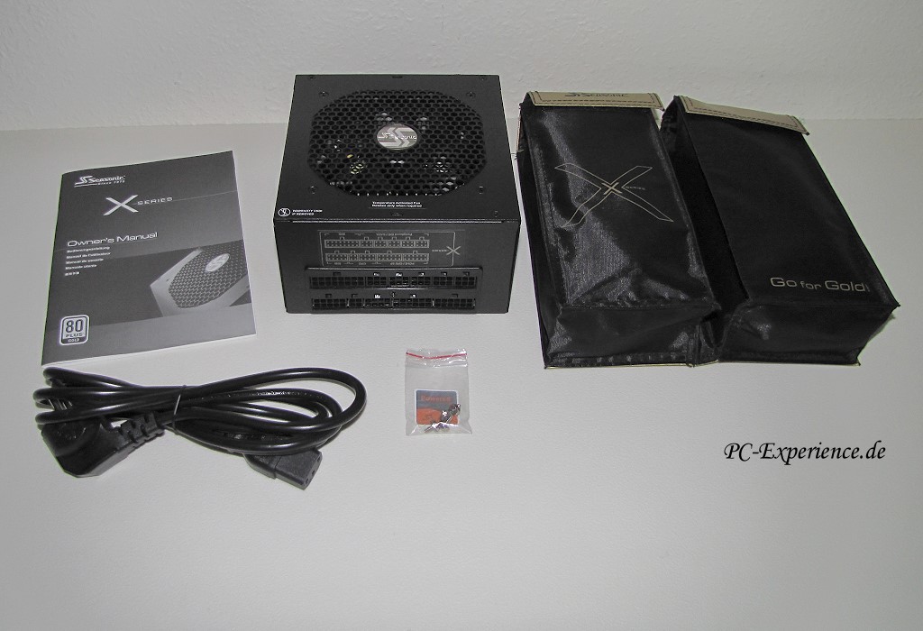

• Seasonic X-750 Netzteil in Retailverpackung
• modulare Kabelstränge mit Tasche
• Schrauben, Case Badge

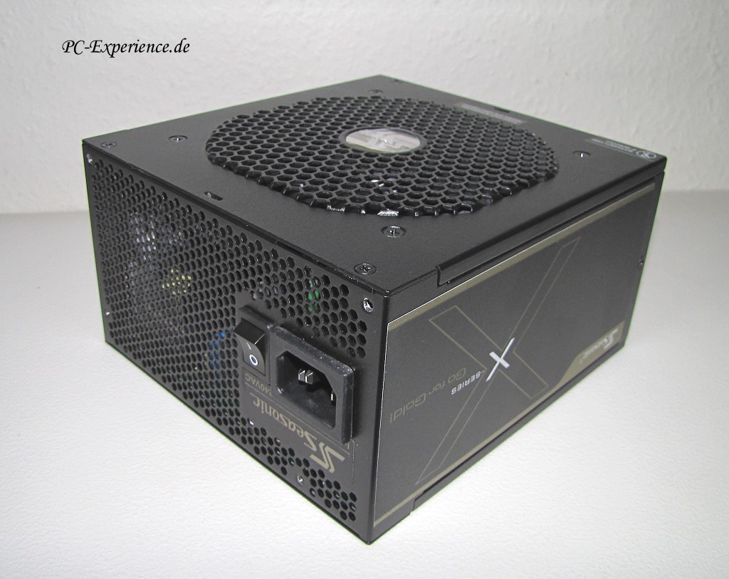

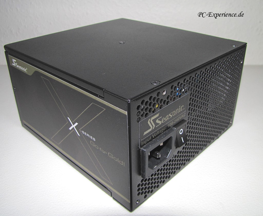

Die edel anmutende Verpackung entpuppt ein ebenso wertig designtes Netzteil, das mit goldenen Applikationen sehr deutlich seine aktuelle Zertifizierung signalisiert. Die Kabelstränge wurden in zwei dazu passenden schwarz-goldenen Taschen verpackt und dann sind neben dem Case Badge, den Schrauben und dem Kaltgerätekabel schon alle wesentlichen Dreingaben aufgezählt. Ein mehrsprachiges Handbuch fehlt natürlich auch nicht, wohl abermals die so nützlichen Kabelbinder, was angesichts des Preises schon sehr enttäuscht.
Mit einer Bautiefe von 160mm bewegen wir und noch innerhalb der ATX Vorgaben, so daß es zu keinerlei Einbauproblemen in aktuellen PC-Gehäusen kommen sollte. Das gestanzte Lüftergitter ist gänzlich neu, sehr engmaschig und schließt leider nicht plan mit der Gehäuseoberfläche ab. Diese knapp 1,9mm Überstand müssen nicht, aber können Einbauprobleme verursachen. Der Grund dafür ist auch sehr einleuchtend: wer das Netzteil in einem aktuellen Lian Li/Lancool Gehäuse verbauen möchte, wird mit den neuen Netzteilklammern konfrontiert, die das Gitter samt Emblem durchaus zerdrücken können, wenn man das Netzteil mit dem Lüfter gen Innenraum verbauen möchte. Ansonsten hinterläßt die Außenhülle samt aufwendiger Pulverlackierung einen sehr hochwertigen Eindruck, der durchaus mit den hohen Ansprüchen und dem anvisierten Preissegment korrespondiert.
Die obligatorischen gitterförmigen Aussparungen an der Frontpartie minimieren den Luftwiderstand der abzutransportierenden Abwärme aus dem Netzteil, was die Wirkung des Lüfters tatkräftig unterstützt, zumal die Abwärme ja schnellstens aus dem Netzteil herausbefördert werden soll. Auf kontraproduktive hintere oder seitliche Belüftungsöffnungen hat Seasonic gänzlich verzichtet und das macht Sinn, denn durch die kann im schlechtesten Fall zusätzlich noch warme Abluft aus dem Rechnerinneren eindringen.
Die Anschlußports für das Kabelmanagement ragen 2mm über das Netzteil-Heck hinaus, dadurch wird das Netzteil unnötigerweise um eben diese 2mm verlängert, was in der Praxis aber kaum eine Rolle und auf der anderen Seite zusätzlichen Platz im Innenraum schafft. Unsere geeichte Waage liefert einen relativ leichten Corpus, knappe 1,8Kg sollten auch strukturell labile Netzteilaufnahmen bewältigen können.
