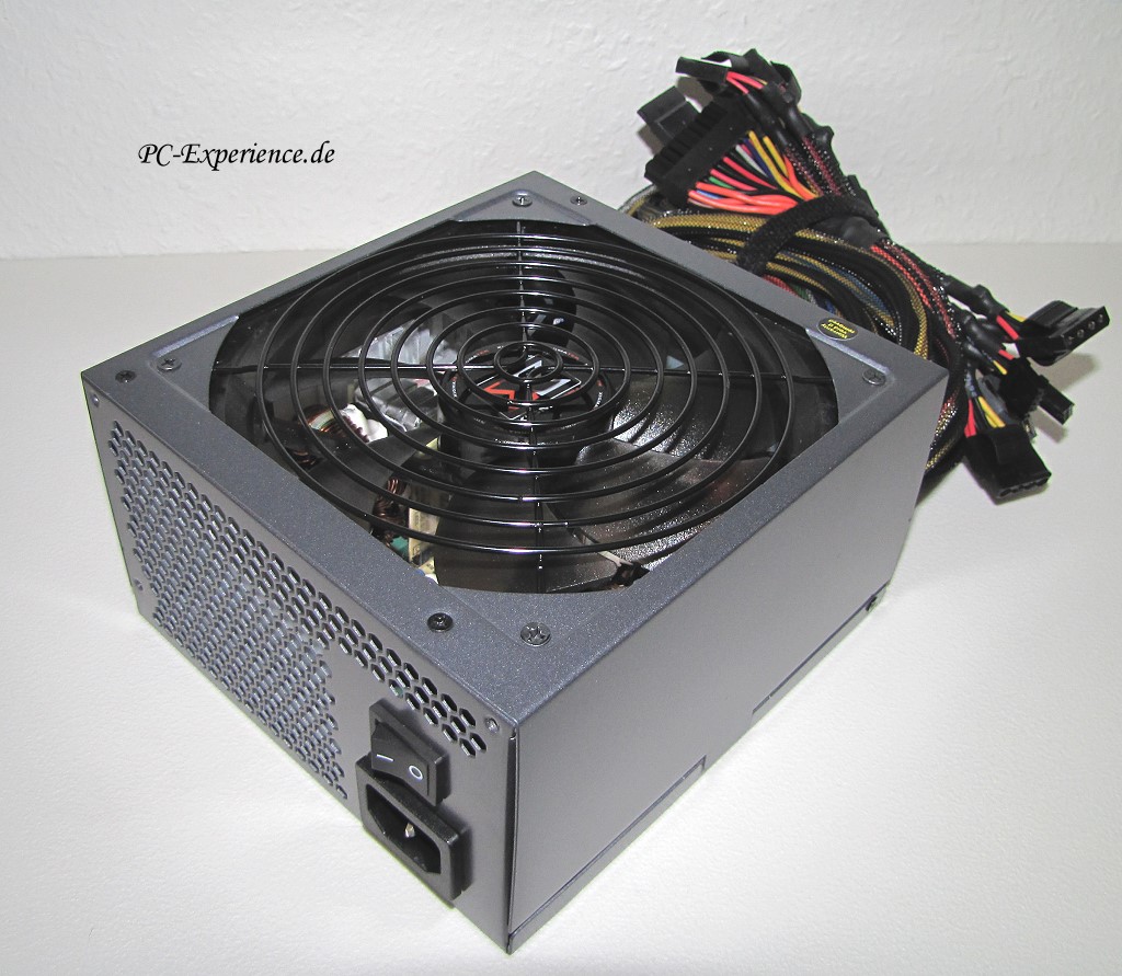

Sinnvollerweise setzt man passend zur Serienbezeichnung auf recycelfähiges Verpackungsmateriel, wobei man den ziemlich überzogenen Text der Schachtel ebenso außer acht lassen sollte, wie die grausam übersetzten Texte des Handbuches.
Das äußere Erscheinungsbild wird vom etwas tristem Grau dominiert, das sich aber doch deutlich vom schnöden OEM Einheitsgewand unterscheidet, zumal sich die Pulverlackierung im Falle des Xigmatek Netzteils als durch gelungen und vor allem schlagfest erweist. Die Abmessungen liegen mit ihren 150×86×160mm noch innerhalb der ATX-Norm, insofern sollten sich eigentlich keine Probleme beim Verbau ergeben. Gitterförmige Aussparungen an der Frontpartie minimieren den Luftwiderstand der abzutransportierenden Abwärme aus dem Netzteil, was die Wirkung des Lüfters tatkräftig unterstützt.
Airflow-störende Belüftungsschlitze in den seitlichen oder hinteren Gehäusebereichen sind glücklicherweise rar gesät und das ist auch gut so, da durch diese überflüssigen Öffnungen zusätzlich warme Abluft aus dem PC-Gehäuse eindringen kann, was der Eigenkühlung des Netzteils nicht unbedingt zuträglich ist.
Der Kabelstrang ist bis weit ins Gehäuseinnere gesleeved (ummantelt), so das die Kanten des Netzteils keinen negativen Einfluss auf den Strang ausüben können. Wer Kabelmanagement vermißt, der sollte sich folgende Aspekte vor Augen führen:
Trotz alledem erfreut sich Kabelmanagement höchster Beliebheit, auch wenn es in keinem technischen Vorteil aber grundsätzlich höheren Preisen resultiert.
Das Lüftergitter ragt nicht über das Netzteilgehäuse hinaus, so daß es keine Versatzprobleme beim Einbau geben sollte. Wir erinnern uns: Probleme treten bei überstehenden Lüftergitter ein (z.B. beim Cooler Master Stacker STC-T01), wenn das Lüftergitter auf den seitlichen oder hinteren Auflagen für das Netzteil aufliegt und die Bohrungen für die Verschraubung des Netzteils am Gehäuse dadurch um wenigstens einen Millimeter verlagert werden.
Der Lüfter stammt abermals von Young Lin Tech Co, die u.a. auch für HEC Compucase, Silverstone und Cooler Master Netzteile mit Lüftern bestücken. Als Lüfter-Lieferant für Scythe dürfte diese Firma aber durchaus noch bekannter sein.

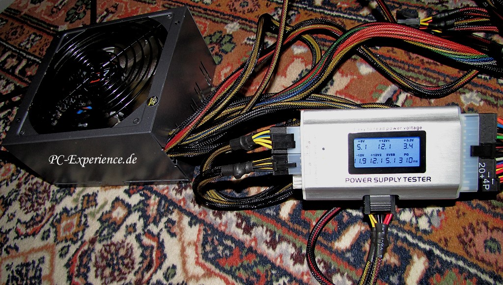

Nachdem wir unseren 12-stündigen Belastungstest abgeschlossen hatten (Prime95 und 3DMark2005 im Loop), konnten wir die Meßwerte unserer eingesetzten Testprogramme (Everest 5.02.1756, SiSoftSandra 2009 und HWMonitor 1.14) vergleichen und haben sie danach zur besseren Fehlerkorrektur gemittelt sowie mit den direkt am Mainboard gemessenen Fluke 179 (aktuell kalibriert) Multimeter-Werten verglichen, wobei die real gemessenen Werte natürlich eine deutlich größere Relevanz aufweisen, als rudimentäre Software-Resultate vorgenannter Tools.
Die Lautheit der Lüfter wurde ca. 15cm vom Lüfter entfernt mit einem ACR-264-plus Messgerät verifiziert, das normalerweise einen Messbereich von 15 bis 140 dBA umfaßt. Der Hersteller hat auf unseren Wunsch hin den Messbereich aber auf 5 bis 75 dBA reduziert, so daß wir auch geringere Bereiche berücksichtigen können. An dieser Stelle noch einmal herzlichen Dank für diesen tollen Service.
Dabei die Umgebungsgeräusche so weit wie möglich reduziert, um das Ergebnis nicht zu verfälschen. Laut DIN-Norm sollte der Abstand von Messgerät zum Testobjekt 100cm betragen, aber da wir nicht über einen schalltoten respektive schallarmen Raum verfügen, waren Kompromisse unumgänglich.
[%] Volt Volt Volt
Die Testwerte des Xigmatek Go Green 500 Watt Netzteil:
Leistungskategorie
PFC
3,28V
4,92V
12,11V
96,5%
3,37V
5,01V
12,19V
98%
3,33V
4,97V
12,15V
97,5%
weitere Testergebnisse
Rubrik: bis 20% Last 20% Last 50% Last 80% Last Vollast
Temperaturen 27,5°C 34°C 39,5°C 47,5°C 53,5°C
Lautheit des Lüfter 19,5 dBA (0,1 sone) 22,5 dBA (0,3 sone) 24,5 dBA (0,5 sone) 26,5 dBA (0,4 sone) 29,5 dBA (1,0 sone)
Wahrnehmung des Lüfters kaum hörbar sehr leise leise minimal heraushörbar heraushörbar
Elektronik Geräusche keine keine keine keine minimal
Effizienz (230VAC) siehe extra Tabelle 81% 84,5% 87% 83%
Effizienzwerte unterhalb 20% Auslastung
Rubrik: 5% Last 10% Last 15% Last
Effizienz (230VAC) 73,5% 75,5% 77%
Wer sich über die vergleichsweise schlanken 120 Watt combined Power für die 3,3 Volt und 5 Volt Schiene Gedanken macht, grübelt einmal mehr an der falschen Stelle, denn aktuelle Systeme belasten das Netzteil überwiegend auf den vorhandenen 12 Volt-Leitungen und dort sind 444 Watt (37 Ampere) normalerweise für jedes Desktopsystem und darüber hinaus bestens und vor allem mehr als ausreichend dimensioniert. Intel neue Nehalem Systeme ziehen aus der 3,3 Volt Schiene zwar vermehrt Strom, aber auch diesbezüglich besteht anhand der gelieferten üppigen 24 Ampere kein Grund zur Sorge. Die Toleranzen der einzelnen Leistungsschienen des Xigmatek Netzteils liegen bei guten 2 bis 3% auf der +12Volt Schiene, auf den +3,3 und +5Volt Schienen wird mit 3% ein ähnliches Niveau geliefert. Aktuelle Highend Technik (insbesondere DC-to-DC Technik) ermöglicht Toleranzen von 1 bis 3% für die 12V/5V und 3,3 Volt Schienen, Netzteile mit durchschnittlichen oder minderwertigen Komponenten erreichen bestenfalls 5%, wenn überhaupt.
Unser System mit dem guten alten "Stromsparer" Intel Core 2 Extreme QX6800 rief zusammen mit einer Powercolor HD3870 X2 476 Watt ab (übertaktet 510 Watt), so das wir sehr gut ausloten konnten, ob das Netzteil auch im Grenzbereich Reserven bietet. Bei weiteren Übertaktungen und 594 Watt Strombedarf sprachen allerdings die Schutzschaltungen an, was völlig korrekt und innerhalb der gewünschten Parameter funktioniert. Solche Reserven bietet ein NoName Netzteil nicht mal ansatzweise, ein weiteres Indiz dafür, das auch dieses Compucase Layout auf einer sehr soliden Basis steht.
Die Lüfter Geräuschmessungen entnehmt bitte der obigen Tabelle, das Netzteil wird Silent Anhänger sicherlich nicht in Jubelstürme ausbrechen lassen, aber als störend laut empfanden wir es auch nicht, aber das ist ein individuelles und vor allem subjektives Empfinden.
Die Netzteilelektronik trat geräuschtechnisch kaum in Erscheinung, weder Pfeiffgeräusche noch anders geartete Störgeräusche waren während unserer Tests zu identifizieren. Lediglich ab 80% Last entwickelte sich ein minimales aber keinesfalls störendes Surren. Der Lüfter agierte wie schon in unserem Cougar Test sehr zurückhaltend, von Lagergeräuschen o.ä. war nichts zu registrieren, da spricht für dessen Qualität.
Die im Vergleich etwas höheren Temperaturen sind auch kein grund zur Besorgnis, sie liegen immer noch grünen Bereich. Die detaillierten Effizienzwerte entnehmt bitte der o.g. Tabelle, die maximal erreichten 87% unter 80% Last manifestieren den guten Eindruck und sprechen für eine maximale Ausnutzung der verbauten Komponenten. Darüber hinaus stehen 0,76 Watt Stromverbrauch im Standbymodus (S5, ausgeschalteter Rechner) zu Buche, ein ebenso gutes Resultat.
