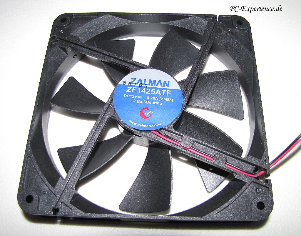

Der Lüfter stammt von Zalman selbst, oder wurde zumindest umgelabelt und weißt folgende Kenndaten auf:
• Kennnummer: ZF1425ATF
• Gewicht: 169g
• aktive Beleuchtung: nein (4 LEDs im Netzteil integriert)
• Abmessungen (mm): 140x140x25
• max. Lautheit: ca. 31,6 dBA (1,3 sone)
• max. Volumentransport (CFM): 160,31 m³/h (94,3 CFM)
• max. Geschwindigkeit: ca. 1750 U/min
• Stromaufnahme: 3,12 Watt
• Anschluß: 2-pin
Die gelisteten 31,6dBA (1,3 sone) erscheinen vordergründig sehr hoch, aber der Lüfter wird natürlich über die interne Thermoregelung gesteuert und entsprechend heruntergeregelt. Montiert wurde der Lüfter sinnvollerweise blasend, was nicht nur die Abwärme aus dem Netzteil befördert, sondern auch durch seinen Sog zum Abtransport der Abwärme aus dem Bereich CPU/Mainboard usw. unterstützend beiträgt, auch wenn dies beileibe nicht seine Primäraufgabe darstellt.
