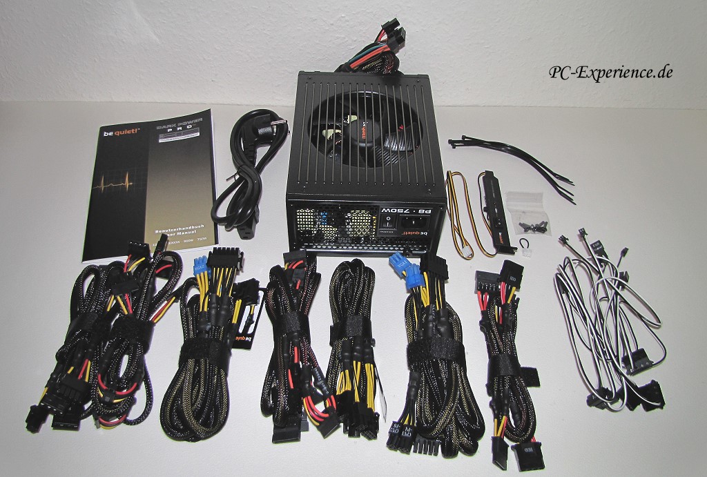

• be quiet! Dark Power Pro P8 750Watt Netzteil in Retailverpackung
• modulare Kabelstränge
• Overclockung-Key mit Slotblech und Jumper
• 6 Kabelbinder, 7 Klettbinder
• 5 Schrauben (schwarz)

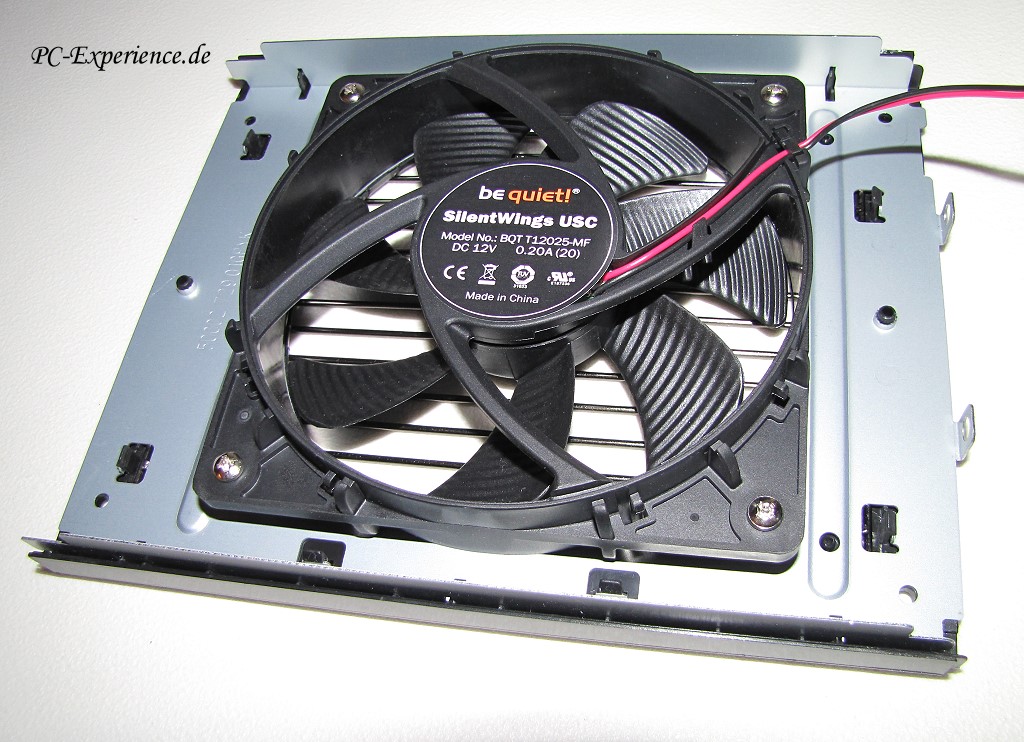

Der Lüfter des be quiet Netzteil stammt aus dem eigenen Sortiment, hört auf den Namen Silent Wings und konnte sich in einer anderen Variante schon bei uns auszeichnen: 120mm Lüfter Roundup 2009 . Die erhältlichen Kenndaten lauten wie folgt:
• OEM: be quiet
• Kennnummer: BQT T12025-MF
• Lagerung: Kupfer Gleitlager
• Gewicht: 141g
• max. Lautheit: ca. 17dBA
• max. Volumentransport (CFM): 50,29 (85,5 m³/h)
• max. Geschwindigkeit: ca.1500 U/min
• maximale Stromaufnahme: 2,4 Watt (0,2 Ampere)
• Anschluß: 2-pin
Montiert wurde der Lüfter sinnvollerweise blasend, was nicht nur die Abwärme aus dem Netzteil befördert, sondern auch durch seinen Sog zum Abtransport der Abwärme aus dem Bereich CPU/Mainboard usw. unterstützend beiträgt, auch wenn dies beileibe nicht seine Primäraufgabe darstellt. Der Lüfter wird ausschließlich temperaturabhängig gesteuert, eine zusätzliche lastabhängige Steuerung würden wir begrüßen. Eine Nachlaufsteuerung existiert auch bei be quiet nicht mehr und wir sehen darin auch keine zwingende Notwendigkeit, zumal viel mehr als ein erhöhter Strombedarf daraus nicht resultiert.
Die Verkabelung:
Was die Verkabelung angeht, so hat sicherlich jeder Anwender seine Vorlieben, der eine mag es gern aufwendig gesleeved sprich sorgfältig ummantelt, der andere bevorzugt Kabelmanagement, um im PC-Gehäuse weitestgehend Ordnung zu halten. Auch be quiet berücksichtigt dies und liefert den nicht modularen Hauptkabelstrang als sorgfältig ummanteltes Exemplar und die modularen Kabelstränge in ebenfalls sorgsam gesleevten Varianten. Apropos nichtmodularer Hauptkabelstrang, so nett es optisch anmutet, ein technischer Vorteil ist kaum herauszuarbeiten, zumal ohne Hauptkabelstrang sprich 24 Pin Mainboard-Stromanschluß kein System wirklich anläuft. Auf der anderen Seite ließe sich ein defekter Hauptkabelstrang genauso problemlos austauschen, wie alle anderen modularen Stränge.
Ob Kabelmanagement nun prinzipiell sinnvoll ist oder nicht, kann man natürlich kontrovers diskutieren, das ändert aber nichts an zwei Fakten:
2. wenn viele Geräte versorgt werden müssen, werden eben auch viele Kabelstränge verlegt und damit geht der optisch/logistische Vorteil ohnehin verloren. Trotz alledem erfreut sich Kabelmanagement höchster Beliebheit, auch wenn es keinen technischen Vorteil, dafür aber höhere Preise erarbeitet.
Die einzelnen Verkabelungsstränge weisen grundsätzlich eine ausreichende Länge auf, auch wenn es in extremen Gehäusen trotzdem recht eng werden könnte. Die Flexibilität der einzelnen modularen Kabelstränge ist trotz der akkuraten Ummantelungen als sehr gut zu bewerten, da haben wir schon störrischere Exemplare begutachten dürfen. Alle Kabelstränge sind akkurat isoliert und ummantelt worden, das sieht nicht nur gut aus, sondern sorgt für Ordnung und minimiert Interferenzen.
Das Kabelmanagement funktioniert sehr gut, die Kabelstecker rasten über einen klar definierten Druckpunkt ein und aus. Über einen Mangel an Anschlüssen kann sich absolut niemand beklagen, natürlich fehlen auch die notwendigen 6-pin und 8-pin PCI-E Anschlüsse in ausreichender Anzahl nicht, um aktuelle SLI und Crossfire System entsprechend zu bestücken. An der PATA-Steckerbelegung gibts es nichts auszusetzen, denn auch 4-pin Molex Stecker haben immer noch ihre Daseinsbrechtigung. Wenn jemand drei Gehäuselüfter und seine Lüftersteuerung verkabeln muß, sind in der Regel die ersten vier Molex Stecker belegt. Kommt eine Wasserkühlung hinzu, erhöht sich der Bedarf noch weiter, ergo ist es unsererseits nicht einzusehen, warum einige Hersteller diese Stecker inzwischen rationalisieren. Noch eine Bemerkung zu den mitgelieferten Lüfterkabeln, dabei gilt es zu berücksichtigen, das am Netzteil angeschlossene Lüfter keinesfalls über 0,8 Ampere oder 9,6 Watt beanspruchen dürfen ! das bedeutet im Klartext: wenn ihr einen Lüfter anschließt, der diese Werte bereits erreicht, dürfen keine weiteren Lüfter angeschlossen werden !
Die Verkabelungsoptionen und Kabellängen des be quiet Dark Power Pro P8 750 Watt gestalten sich wie folgt:
• 1x Allround-Kabelstrang: 2x SATA, 2x 4-pin Molex (HDD), 1x Floppy (FDD) (60-15-15-15-10cm, modular)
• 2x SATA-Kabel: 3x SATA (60-15-15cm, modular)
• 1x SATA-Kabel: 1x SATA (50cm, modular)
• 1x HDD-Kabel: 3x 4-pin Molex (60-15-15cm, modular)
• 1x HDD-Kabel: 1x 4-pin Molex (50cm, modular)
• 1x HDD/FDD-Kabel: 2x 4-pin Molex, 1x Floppy (60-15-15cm, modular)
• 2x PCI-Express Kabel: 1x 6-pin, 1x 6+2-pin (60cm, modular)
• 4 pin ATX12V/EPS12V : 1x P4 12V (60cm, modular)
• 8 pin ATX12V/EPS12V: 2x P4 12V (60cm, modular)
• 8 pin ATX12V/EPS12V: 2x P4 12V (P8), 1x P8 (60cm, modular)
• Mainboard-Connector: 1x 4-pin Molex (60cm, modular)
• 4x Lüfter-Kabel: 1x 3-pin Lüfter, 1x 4-pin Molex Lüfter Anschluss (60-15cm, modular)
• 1x 20/24 Pin Mainboard-Stromanschluß (auftrennbar, 61cm lang, nativ)
