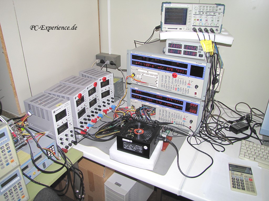

Unser eigentlicher Testablauf gestaltet sich wie folgt (Raumtemperatur in allen Tests konstant bei 20°C):
2. Das Vorbereiten der jeweiligen Testabläufe für die Bereiche 5%, 10%, 20%, 50%, 80%, 100% und 110% Last, die dann über die Chroma Racks oder die Statron 3229.0 Bausteine initiiert werden
3. Während dieser 7 Abschnitte werden parallel dazu die Spannungsstabilität, Ripple&Noise Werte über das Tektronix TPS 2014 Oszilloskop und FAST FA-828 ATE aufgezeichnet und hinterher ausgewertet
4. Die Temperaturwerte werden dabei über das Yokugawa Temperaturmessgerät aufgezeichnet und ständig kontrolliert
5. PFC messen wir über die FAST FA-828 ATE und das Seasonic Power Angel
6. Die Lautheit des Lüfters wird ca. 15cm vom Lüfter entfernt mit einem ACR-264-plus Messgerät verifiziert, das normalerweise einen Messbereich von 15 bis 140 dBA umfaßt. Eventuelle Lager- oder andere Störgeräusche wurden dabei ebenfalls berücksichtigt
7. Die Effizienz ergibt sich aus dem Input der elektronischen Lasterzeuger und dem Output an den Netzteilausgängen, die auf einer speziell angefertigten Spezialplatine von Enhance gesteckt sind
9. Um Inkompatibilitäten und eventuelle Störgeräusche durch Spulen und Wandler im Bereich Netzteil und Mainboard auszuschließen, wird das Netzteil abschließend in zwei unserer Redaktionsrechner verbaut und in Betrieb genommen
