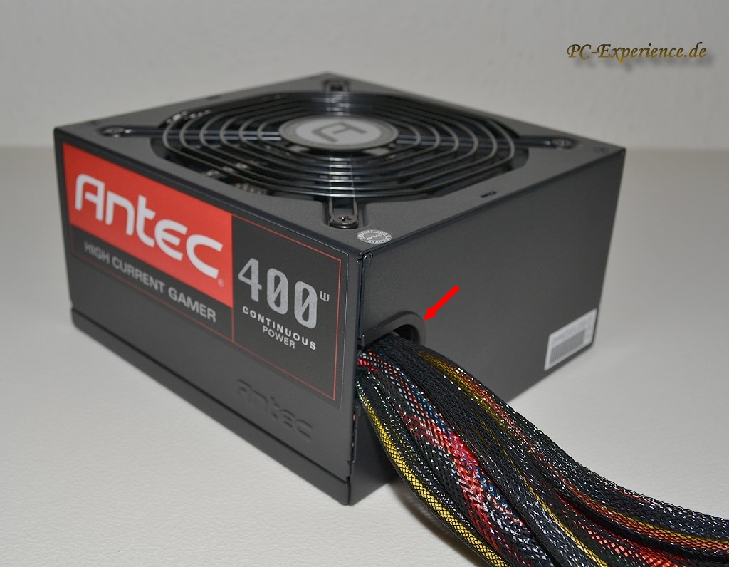

Die stabil ausgepolsterte Verpackung bringt außer dem Netzteil, einem Kaltgerätekabel, vier Schrauben und einer Kurzanleitung leider kein zusätzliches Kauferlebnis zustande, zusätzliches Zubehör wurde eingespart. 150×86×160mm sind für diese Leistungskategorie zwar ziemlich üppig bemessen, aber immer noch innerhalb der ATX-Norm und somit im grünen Bereich. Dank der nativen Kabel (fest integriert) existieren aber auch keine Anschlußports für das Kabelmanagement, die nicht selten das Netzteil-Gehäuse noch zusätzlich um einige mm verlängern.
Der erste Qualitätseindruck der Netzteil-Außenhaut ist positiv, die Lackierung wurde gleichmäßig und deckend aufgetragen, die Kratzfestigkeit liegt auf einem recht hohen Niveau. Der Kabelstrang ist durch eine ausreichend bemessene Muffe vor der Kante des Netzteil-Gehäuses geschützt worden, so daß die Kabelstrang Ummantelungen an dieser Stelle ein Weilchen halten sollten.
Airflow-störende Belüftungsöffnungen im Gehäuse sind de facto nicht vorhanden, was wir sehr begrüßen, denn durch die kann im schlechtesten Fall zusätzlich noch warme Abluft aus dem Rechnerinneren eindringen und die darf der Lüfter dann noch zusätzlich abarbeiten.
Gitterförmige Aussparungen an der Frontpartie minimieren den Luftwiderstand der abzutransportierenden Abwärme aus dem Netzteil, was die Wirkung des Lüfters tatkräftig unterstützt und wodurch auch das Antec Netzteil maßgeblich profitiert. Das Lüftergitter ragt 0,15mm über das Netzteilgehäuse hinaus, das ist nicht viel, kann aber trotzdem zu Problemen führen. Wir erinnern uns: Probleme treten bei überstehenden Lüftergitter auf (z.B. beim Cooler Master Stacker STC-T01), wenn das Lüftergitter auf den seitlichen oder hinteren Auflagen für das Netzteil aufliegt und die Bohrungen für die Verschraubung des Netzteils am Gehäuse dadurch um wenigstens einen Millimeter verlagert werden. Wer das Netzteil in einem aktuellen Lian Li/Lancool Gehäuse verbauen möchte, wird sehr oft mit den neuen Netzteilklammern konfrontiert, die auf Grund ihrer strammen Umklammerung das Gitter samt Emblem durchaus zerdrücken könnten, so man das Netzteil mit dem Lüfter gen Innenraum verbauen möchte. Umgehen kann man das Problem im Falle des Antec Netzteils dadurch, in dem man das Lüftergitter abschraubt ->dreht und wieder befestigt, so ragt er zwar minimal ins Netzteilinnere aber blockiert den Lüfter nicht. Vorsicht: das ist keine allgemein gültige Maßnahme, wir haben schon genug Netzteile erlebt, wo diese Maßnahme nicht griff, weil der Lüfter blockiert wurde !
Gewichtstechnisch liefert unsere geeichte Waage nichts außergewöhnliches zu Tage, mit seinen 1600 Gramm Gewicht liegt das Antec Netzteil in etwa auf dem Niveau vergleichbarer Netzteile dieser Leistungsklasse. Wobei wir die Kabel dazu rechnen dürfen, denn die können wir wegen der nativen Anbindung natürlich nicht abklipsen. Das Gewicht mag auf den ersten Blick keine Rolle spielen, aber es existieren noch genug PC Tower, die im oberen Bereich nur sehr wacklige Aufnahmen bieten. Werden sie im Gehäuseboden verschraubt, spielt das Gewicht mit Ausnahme von Lan-Parties ohnehin eine untergeordnete Rolle.

Die Verkabelung:
Was die Verkabelung angeht, so hat sicherlich jeder Anwender seine Vorlieben, der eine mag es gern aufwendig gesleeved sprich sorgfältig ummantelt, der andere bevorzugt Kabelmanagement, um im PC-Gehäuse weitestgehend Ordnung zu halten. Oder eben auch beides, wobei auf die Qualität der Ummantelungen in der Regel viel Wert gelegt wird.
Auch das Antec Netzteil bringt ab Werk die für diese Preisklasse übliche native Verkabelung mit, man verzichtet also auf das kostenträchtige Kabelmanagement. Ob Kabelmanagement nun prinzipiell sinnvoll ist oder nicht, kann man natürlich kontrovers diskutieren, das ändert aber nichts an zwei Fakten:
2. wenn viele Geräte versorgt werden müssen, werden eben auch viele Kabelstränge verlegt und damit geht der optisch/logistische Vorteil ohnehin verloren. Trotz alledem erfreut sich Kabelmanagement höchster Beliebheit, auch wenn es keinen technischen Vorteil, dafür aber höhere Preise erarbeitet.
Die Verkabelung nebst Ummantelungen kategorisieren wir als angemessen hochwertig und die einzelnen Kabellängen sollten für die allermeisten PC-Gehäuse ausreichend bemessen sein, wobei 55cm in einem Big-Tower eventuell etwas knapp werden könnten. Warum Antec nur einen 6 poligen PCI-E Stecker bereit stellt, erschloß sich uns nicht, denn aktuelle Grafikkarten benötigen in der Regel 2x6-polige PCI-Express Steckverbindungen. Aus diesem Grund ist man gezwungen zu Adaptern zu greifen, die durchaus für System-Irritationen sorgen können, auf die wir sicherlich gerne alle verzichten. Das die Konkurrenz dies besser kann, werden wir demnächst beim Enermax ErPro80+ sehen, das in der gleichen Preis-und Leistungsklasse rangiert.
Insgesamt fünf SATA-Stecker, über zwei Kabelstränge verteilt, erachten wir für angemessen, dies gilt auch für die PATA-Steckerbelegung, denn auch die vier 4-pin Molex Stecker, leider ohne die praktische Herausziehhilfe, haben durchaus noch ihre Daseinsbrechtigung. Wenn jemand drei Gehäuselüfter und seine Lüftersteuerung verkabeln muß, sind in der Regel die ersten vier Molex Stecker belegt. Kommt eine Wasserkühlung hinzu, erhöht sich der Bedarf noch weiter, ergo ist es unsererseits nicht einzusehen, warum einige Hersteller diese Stecker inzwischen rationalisieren. Floppy-Anschlüsse fehlen nicht, in einen der ATA-Stränge wurde ein entsprechender Stecker eingebunden. Sehr gut gefiel uns die Ummantelungen der Antec-Kabelstränge, die trotz angemessener Dichte die Stränge nicht über Gebühr versteifen.
Die Verkabelungsoptionen und Kabellängen des Antec High Current Gamer 400Watt Netzteil gestalten sich wie folgt:
