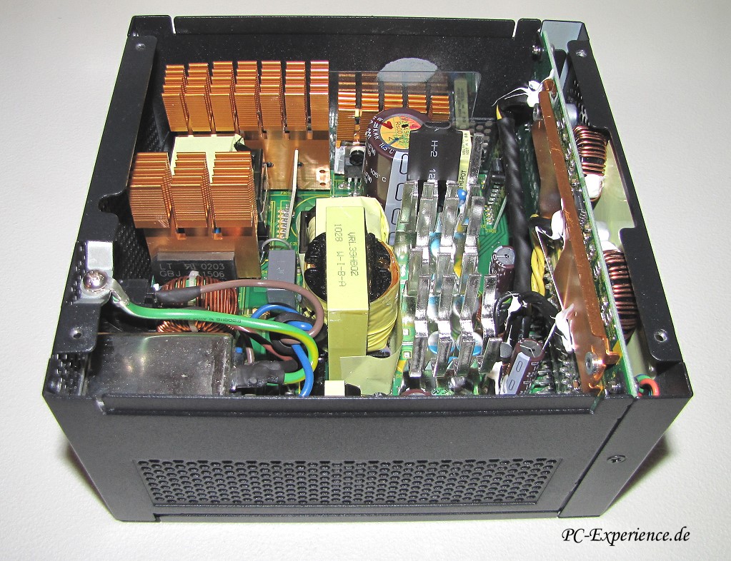

Eines fällt sicherlich jedem sofort auf, auch diese Seasonic Topologie wirkt unglaublich akkurat aufgeräumt und verfügt im Grunde über keine nennenswerte Verkabelung. Selbst die Platine und Steuerungselemente für den DC-to-DC Bereich hat Seasonic aus dem Innenraum verbannt und auf respektive hinter der Platine fürs Kabelmanagement versteckt. Die Kühlkörper der passiven Modelle wurde im Vergleich zur semi-passiven Serie deutlich üppiger ausgelegt. Wenn man aber frühere und teilsweiseaktuelle passiv gekühlte Netzteile von anderen Herstellern betrachtet, so mag man trotzdem kaum glauben, das diese Kühlkörper-Bestückung ausreichen soll. Seasonic hat offensichtlich großes Vertrauen in die Effizienz seiner Netzteile und die Dauerbelastbarkeit der verwendeten Komponenten. Neben den goldfarben eloxierten Kühlkörpern für die Mosfets, wurden die beiden Brückengleichrichter von Diodes Incorporated (GBJ1506) mit zierlichen Kühlfähnchen bestückt, die auch in den semi-passiven Modellen Verwendung finden.
Sämtliche Platinen bestehen aus mit Epoxidharz getränkten Glasfasermatten und somit schon der gehobenen Qualitätsklasse FR5, im Gegensatz zu den deutlich billigeren Pertinax Platinen FR1 bis FR3. FR4 und FR5 Platinen besitzen eine bessere Kriechstromfestigkeit und bessere Hochfrequenzeigenschaften. FR steht übrigens für flame retardant, zu deutsch: flammenhemmend. Die Lötqualität bewegt sich auf gewohnt hohem Niveau, daran gibt es absolut nichts zu bemängeln. An keiner Stelle wurde zu heiß gelötet, schauen Steckerfähnchen heraus oder wurde unprofessionell nachgebessert. Daran dürfen sich andere Hersteller gerne ein Beispiel nehmen. Die schwarzen Platinen der Pendents von Corsair hinterlassen zwar optisch einen edleren Eindruck, erwirtschaften aber keinen technischen Vorteil.
Kommen wir zur Eingangsfilterung, die aus dem in der X-Serie schon bewährten und aufwendigen Yunpen-Netzfilter sowie dem erwarteten X-Kondensator, zwei Y-Kondensator (blau), zwei Ferrit-Kernen und einem MOV (Metalloxid Varistor) besteht. Damit ist es aber noch nicht getan, die Eingangsfilterung setzt sich auf der Hauptplatine fort und besteht aus einem zusätzlichen X-Kondensatoren und zwei weiteren X-Kondensatoren, die direkt hinter dem primären Kondensator sitzen. Das Ganze gestaltet sich deutlich aufwendiger, als in Billig Netzteilen, wo dieser Bereich überaus sparsamer ausgelegt ist, bevor der Strom dann an die Gleichrichter weitergeleitet wird. Dazu gesellen sich ein großer Trafo für die Hauptversorgung und ein kleinerer für die notwendige 5V Standby-Leitung, die z.B. unsere USB Geräte mit Strom versorgt. Sämtliche Mosfets des Netzteils entstammen dem Sortiment von Infineon (SPP20N60C3, IPP60R190C6, IPD036N04L, IPD060N03L) und sind qualitativ auf dem Level der ersten Seasonic X-Serie.
Seasonic setzt beim großen Elko des primären Stromkreises auf ein KMR Exemplar von Nippon-Chemicon, der über 390mikroFarad Kapazität bei 420Volt verfügt und bis 105°C ausgelegt ist. Im Vergleich zu den semi-passsiven Exemplaren wurde an dieser Stelle also ein Elko gestrichen. Die Elkos des Sekundärbereiches stammen ebenfalls unisono von Nippon-Chemicon (KZH, KY, usw.) und sind nahezu komplett als Polymer-Aluminium-Kondensatoren vorhanden, was übrigens auch für die Elkos der Kabelmanagement-Platine incl. VRM gilt. Das ist eine kluge Entscheidung, zumal eine optische Leckagen-Erkennung der Elkos grundsätzlich äußerst schwer fällt, von der schwierigen Kühlung dieses Bereiches ganz zu schweigen. Spulen, X-und Y Kondensatoren und Metal Oxide Varistoren entstammen ansonsten dem gängigen gehobenen Sortiment aus Japan. Der Controller für die LLC-Resonanzwandlung stammt von Champion Micro (CM6901), also wieder ein Griff ins oberste Regal. Kurz und gut, die Komponentenauswahl wurde sehr konsequent auf allerhöchste Qualität ausgelegt. Last but not least dürfen natürlich die Schrumpfschläuche auf den wichtigen Anschlußverlötungen nicht fehlen, ein sehr wichtiger Beitrag zur internen Netzteilsicherheit. Die gerne zitierten Schutzschaltungen fehlen natürlich auch nicht, wobei man gerade diesbezüglich sehr deutlich differenzieren sollte, denn nicht überall, wo OCP, OVP usw. draufsteht, sind diese Schutzschaltungen auch wirklich aktiv respektive überhaupt vorhanden. Es gibt durchaus Hersteller, die gerne mal diese Schaltungen wegrationalisieren, auch wenn es im Prospekt anders beschrieben steht. Die Motive dafür liegen auf der Hand, die Schutzschaltungen haben negative Auswirkungen auf die Effizienz eines Netzteils und da nur mit hohen Effizienzen gut geworben werden kann, wird gerne schon mal getrickst. Der Verbraucher hat diesbezüglich kaum eine Möglichkeit dies zu überprüfen, erst wenn sein Netzteil abraucht und alle angeschlossenen Komponenten gleich mit in den Abgrund reißt, wird deutlich, was nicht funktioniert hat. Diesbezüglich besteht beim Seasonic Layout aber kein Grund zur Sorge, chipkontrollierte (Silicon Touch PS223) Schutzschaltungen sind vorhanden und zwar in folgenden Varianten:
Auch das Seasonic X-460 Fanless Netzteil entspricht selbstverständlich der RoSH Umweltverordung (Restriction of certain Hazardous Substances) entsprechen, die ab Juli 2006 in Kraft getreten ist, womit eine separate Werbung auf dieses Attribut entfällt, es ist mittlerweile einfach Vorschrift. Die neue EuP Richtlinie zur Minimierung der Standby-Verluste wurde für die überarbeitete X-Serie inzwischen auch zertifiziert.
