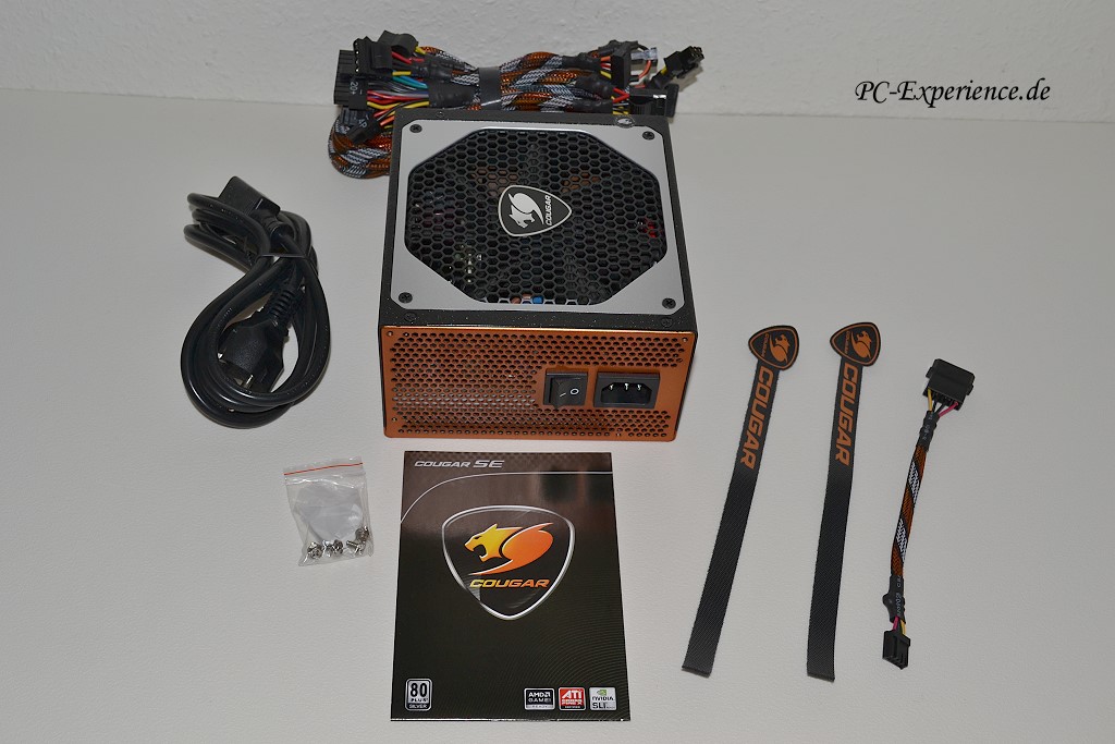

• Cougar SE 400 Netzteil in Retailverpackung
• drei Klettbänder
• 4-pin-Molex ->Floppy-Adapter
• Schrauben
• OEM: Compucase

Die farbenfrohe Verpackung offenbart den Inhalt feinsäuberlich strukturiert, auf Sondermüll wie Styropor wurde freundlicherweise verzichtet und das ist gut so. Neben dem Netzteil finden wir das Kaltgerätekabel, den Floppy-Adapter, drei Klettbänder sowiei einen Cougar Button, den man auch mit einem Gitarren Plektron verwechseln könnte. Darüber hinaus wurden die obligatorischen Schrauben und ein sehr dünnes Begleitheft beigelegt, das wir nicht als Handbuch kategorisieren würden.

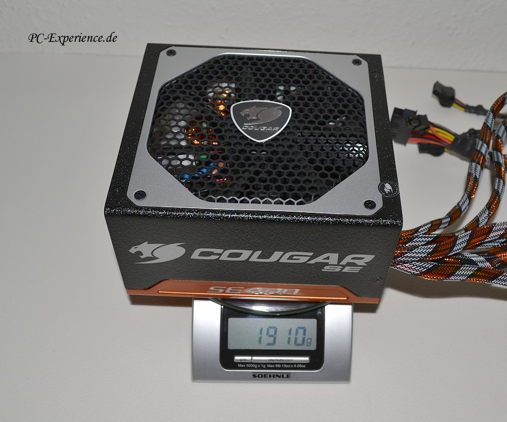

Gewichtstechnisch liefert unsere geeichte Waage nichts außergewöhnliches zu Tage, mit seinen 1910 Gramm Gewicht liegt das Cougar Netzteil in etwa auf dem Niveau vergleichbarer Netzteile dieser Leistungsklasse. Wobei wir die Kabel dazu rechnen dürfen, denn die können wir wegen der nativen Anbindung natürlich nicht abklipsen. Das Gewicht mag auf den ersten Blick keine Rolle spielen, aber es existieren immer noch genug PC Tower, die im oberen Bereich nur sehr fragile Aufnahmen bieten. Werden sie im Gehäuseboden verschraubt, spielt das Gewicht mit Ausnahme von Lan-Parties ohnehin eine untergeordnete Rolle.

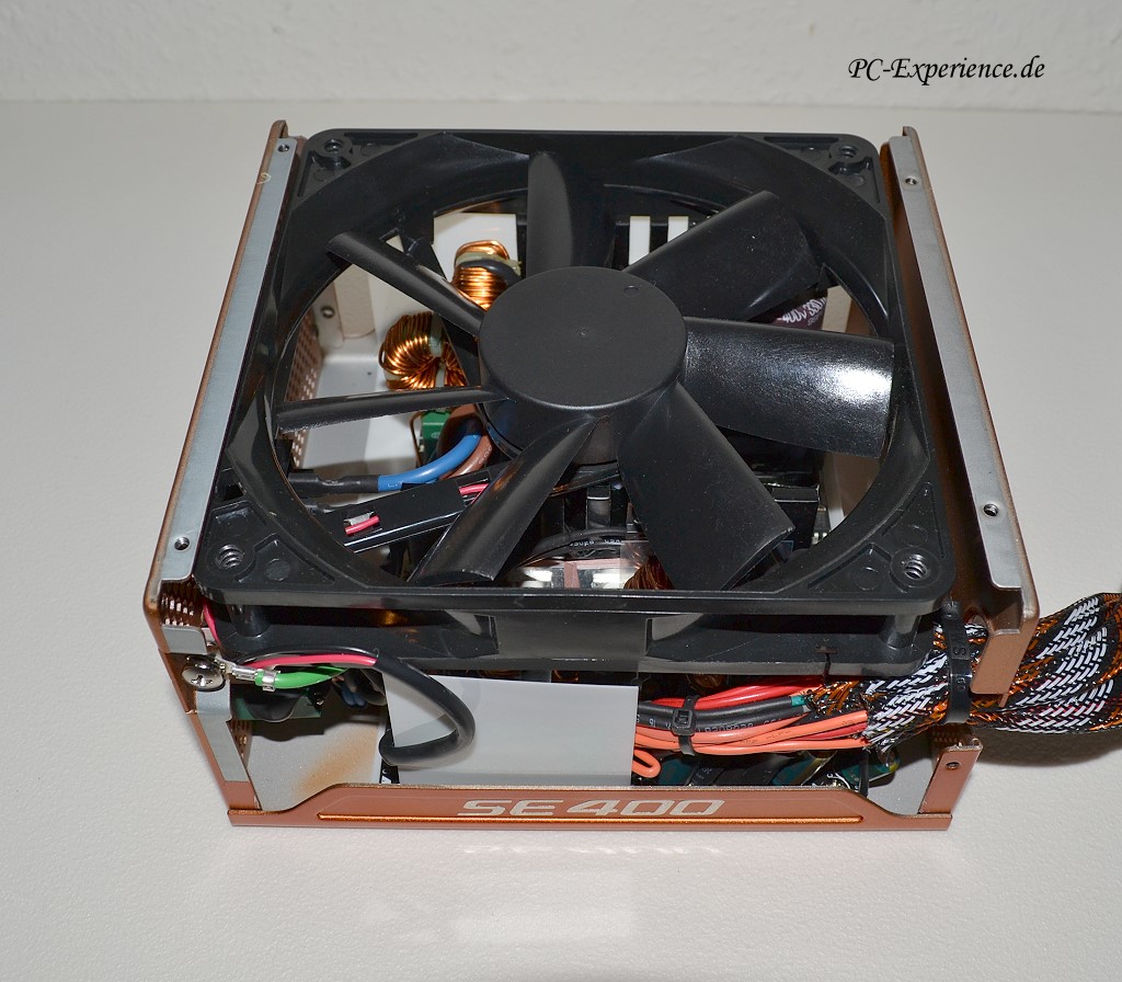

Der werksseitig verbaute Lüfter stammt von Power Logic, die seit 1998 auf diesem Gebiet sehr erfolgreich tätig sind und verfügt über ein hydro-dynamisches Gleitlager sprich Flüssigkeitslager, das auf Grund der verschleißarmen Flüssigkeitsreibung eine lange Lebensdauer verspricht:
• OEM: Power Logic
• Kennnummer: PLA14025S12M
• Lagerung: HDB (fluid dynamic Bearing)
• Gewicht: 140g
• Abmessungen (mm): 140x140x25
• Betriebsspannung: 12 Volt
• max. Lautheit: ca. 33dBA
• MTBF: ca. 150.000 Stunden
• max. Volumentransport (CFM): bis zu 95,47 (162,3 m³/h)
• max. Geschwindigkeit: ca. 1500 U/min
• Stromaufnahme: 4,8 Watt (0,4A)
• Anschluß: 2-pin
Montiert wurde der Lüfter sinnvollerweise blasend, was nicht nur die Abwärme aus dem Netzteil befördert, sondern auch durch seinen Sog zum Abtransport der Abwärme aus dem Bereich CPU/Mainboard usw. unterstützend beiträgt, auch wenn dies beileibe nicht seine Primäraufgabe darstellt. Auf eine Nachlaufsteuerung, die wir ohnehin für überflüssig erachten, wurde verzichtet. Hocheffiziente Netzteile benötigen dies im Normalfall nicht und wenn unser System keine Gehäuseläufter besitzen würde, wäre der erste Schritt zu einer optimalen Be-und Entlüftung entsprechende Gehäuselüfter zu kaufen, damit das Netzteil eben nicht mit der kompletten Abluft des Systems konfrontiert wird. Bei den allermeisten aktuellen PC-Gehäusen sitzt das Netzteil ohnehin auf dem Gehäuseboden und kümmert sich nahezu ausschließlich um sich selbst, insofern entfällt eine Legitimation für eine Nachlaufsteuerung, die nur unnötig Strom verbraucht.

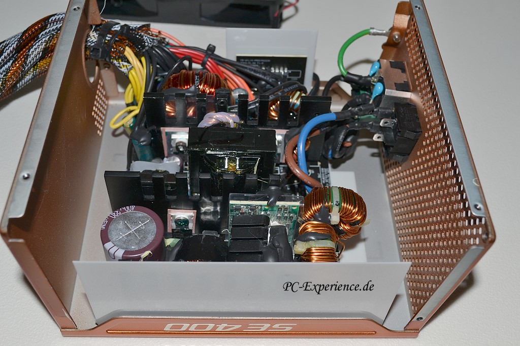

Bevor nun wieder alle über die Pertinax Platinen herfallen, die Platine besteht wie beim Enermax 82+ Pro II nicht aus Pertinax, sondern ist schon eine FR 3 Platine aus Epoxidharz + Papier, also ist frei von Phenolharz und dementsprechend auch frei von gesundheitsschädlichen Aldehyden. Unangenehm riechen kann diese verbesserte Mixtur aber trotzdem. Dazu noch ein paar Infos: FR4 und FR5 Platinen besitzen eine bessere Kriechstromfestigkeit und bessere Hochfrequenzeigenschaften. FR steht übrigens für flame retardant, zu deutsch: flammenhemmend. Die Lötqualität können wir als gut attestieren, in dieser Preisklasse beileibe kein Selbstläufer.
Kommen wir zur Eingangsfilterung, sie besteht aus zwei Y-Kondensatoren und einem X-Kondensator sowie einem Ferritkern. Das Ganze findet nicht auf einer sonst üblichen Zusatzplatine statt, sondern wurde recht simpel am Netzanschluß angeheftet. Auf der Platine selbst (EMV-Filterung) finden wir zwei Gleichtaktdrosseln und zwei weitere X-sowie zwei Y-Kondensatoren und eine Schmelzsicherung. Ein MOV (Metalloxid Varistor) nebst Ferritkern ist ebenfalls vorhanden, die für einen Teil der AC Filterung zuständig sind. Dazu gesellen sich ein großer Trafo und ein kleinerer für die notwendige 5V Standby-Leitung, damit auch unsere USB Geräte versorgt werden.
Beim großen primären Elko setzt Cougar auf ein KMQ Exemplar von Nippon-Chemicon (bis 105°C) mit einer Kapazität von 330 mikroFarad und einer Spannungsfestigkeit von 400Volt. Die Elkos des sekundären Bereiches stammen allesamt von Teapo (bis 105°C), also kein Griff ins oberste Regal, aber für das Preisgefüge des Netzteils durchaus angmessen. Die Mosfets, Schottky-Dioden und der Controller für das aktive PFC entstammen dem Mainstream Regal, nichts besonderes aber auch nicht unüblich. Last but not least dürfen natürlich die Schrumpfschläuche auf den wichtigen Anschlußverlötungen nicht fehlen, ein sehr wichtiger Beitrag zur internen Netzteilsicherheit. Was allerdings auffällt, ist das arg gedrängte Layout des Cougar Netzteils. Bei dem recht großen Netzteil-Gehäuse könnten durchaus größere Platinen mit mehr Platz für die Komponenten Bestückung verwendet werden, was dann deutlich weniger gequetscht aussehn würde. Dies ist durchaus nicht nur ein optischer Aspekt, sondern auch eine Frage notwendiger Sicherheitsabstände.
