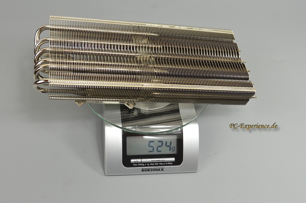

Der 524 Gramm schwere Grafikkarten Kühler (ohne Lüfter) verfügt über 129 Kühllamellen aus Aluminium in einem Abstand von 2 mm zueinander und erreicht als Kühlfläche ca. 3300 cm², der früher hoch gelobte Thermalright Shaman bietet diesbezüglich beispielsweise 3100cm². Dazu gesellen sich 6 Kupfer-Heatpipes a´6 mm Durchmesser und eine gekonnt aufgetragene Vernickelung, die dem ganzen Kupferkonsortium den entsprechenden Korrosionsschutz vermittelt. Auch sonst stellt sich die Verarbeitung sehr deutlich in den Focus des Betrachters, die Lamellen sind akkurat mit den Heatpipes verlötet worden, was deren Stabilität zusätzlich erhöht und die mit 2520 mm² immens große Kühlfläche ist hochgradig feinpoliert worden, ein Augenschmaus für jeden Hardware-Enthusiasten. Die Heatpipe-Spitzen unseres Testsamples haben aber scheinbar noch nicht den finalen Status erreicht, dort schimmert noch ein Hauch Kupfer durch. Dank einer Wandstärke von 0,4mm und der schon erwähnten Verlötung sind die Lamellen relativ resistent gegen Verbiegung, Grobmothorik ist an dieser Stelle aber trotzdem fehl am Platze.

Das Gewicht des Morpheus Kühlers ohne die beiden möglichen 120mm Lüfter Lüfter liegt bei 524 Gramm, sicherlich nicht wenig, aber im Vergleich zum MK-26 von Prolimatech (590 Gramm) durchaus im üblichen Bereich, zumal beispielsweise der ATI Referenzkühler auch schon 563 Gramm (Sapphire Vapor-X: 684 Gramm) auf die Waage bringt.
