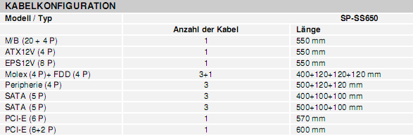

Kommen wir zu den Verkabelungsoptionen des Revolution 85+:
Die Flexibilität der ausreichend langen einzelnen Kabelstränge ist trotz der Ummantelungen als sehr flexibel zu bewerten, da haben wir schon deutlich störrischere Exemplare begutachten dürfen. Der 24 Pin Mainboard-Stromanschluß entspricht der aktuellen ATX 2.2/2.3 Norm und kann bei Bedarf um 4 Anschlüsse gekürzt werden, in dem man ihn einfach wegklippst, dadurch entfällt ein Adapter für Mainboards mit 20-poligem Anschluß.
Sehr gut gefallen hat uns einmal mehr die Ausziehhilfe Easy-Swap für die 4 Pin Stromstecker, denn nur so kann man ohne abgebrochene Fingernägel und herausgezogene Pins sehr komfortabel und sicher die Steckverbindungen lösen. Möglicherweise vermissen einige User Tachosignalgeber und temperaturgeregelte Anschlüsse, denen sei aber gesagt, daß sich genau dadurch nicht selten Probleme ergeben, denn es gibt nicht wenige Mainboards, die bei einer Drehzahl von unter 1000 U/min schlichtweg streiken.
Alle wichtigen Kabelstränge sind isoliert und ummantelt worden, das sieht nicht nur gut aus, sondern sorgt für Ordnung und minimiert Interferenzen. Die aktuellen Grafikkarten wurden beider Kabel Konfiguration auch bedacht, neben dem obligatorischen 6-pin Anschluß finden wir auch einen Strang nebst 8-pin (6+2) Anschluß. Wie man allerdings einen SLI oder Crossfire Verbund mit den beiden Steckern bilden soll, bleibt ein ungelöstes Rätsel. Zwei Radeon HD4870 Grafikkarten, die von dem Netzteil problemlos versorgt werden könnten, benötigen bekanntermaßen jeweils zwei 6-pin Stecker, d.h. für die zweite Grafikkarte müssen Adapter her, da nicht genügend Anschlüsse vorhanden sind, sehr ärgerlich und vor allem unnötig...
