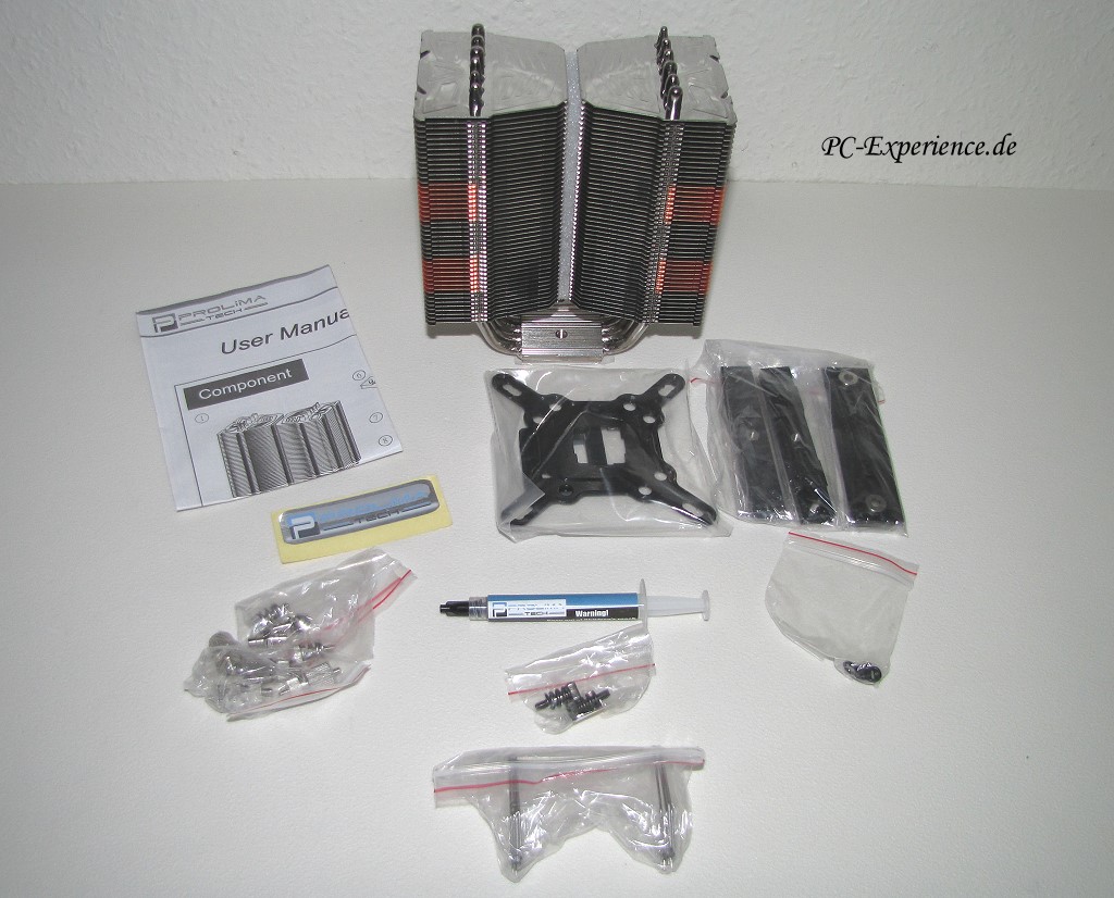

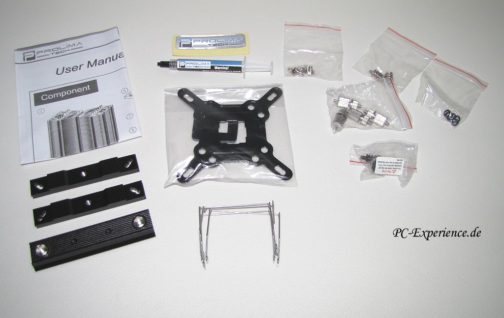

• Prolimatech Super Mega CPU-Kühler in Retail-Verpackung
• Befestigungsmaterial für die Sockel: 775, 1156, 1366
• 4 Klammern für Lüfterbefestigung
• Wärmeleitpaste Prolimatech PK-1
• Montageanleitung (englisch)

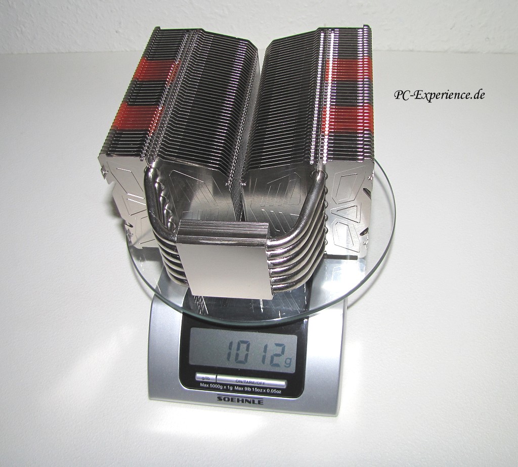

• Gewicht: 1012g (ohne Lüfter)

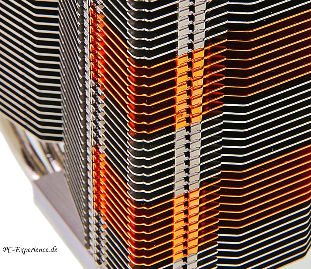

• Material-Lamellen: Aluminium (0,5mm stark), 16 Teillamellen aus Kupfer
• Anzahl Lamellen: 45 Stück x 2 Lamellentürme= 90 Lamellen
• Lamellen-Abstand: 2mm

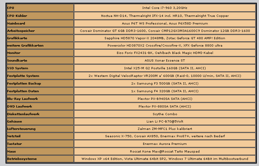

Das Sockel 1366 Testsystem:

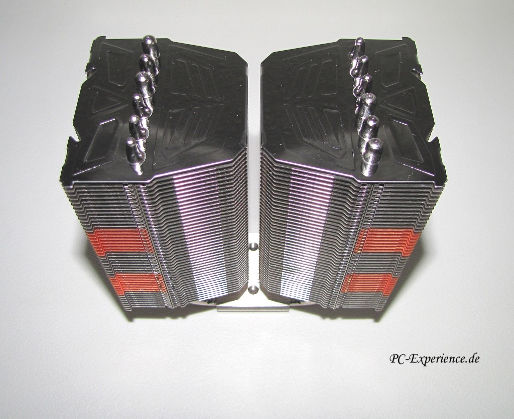

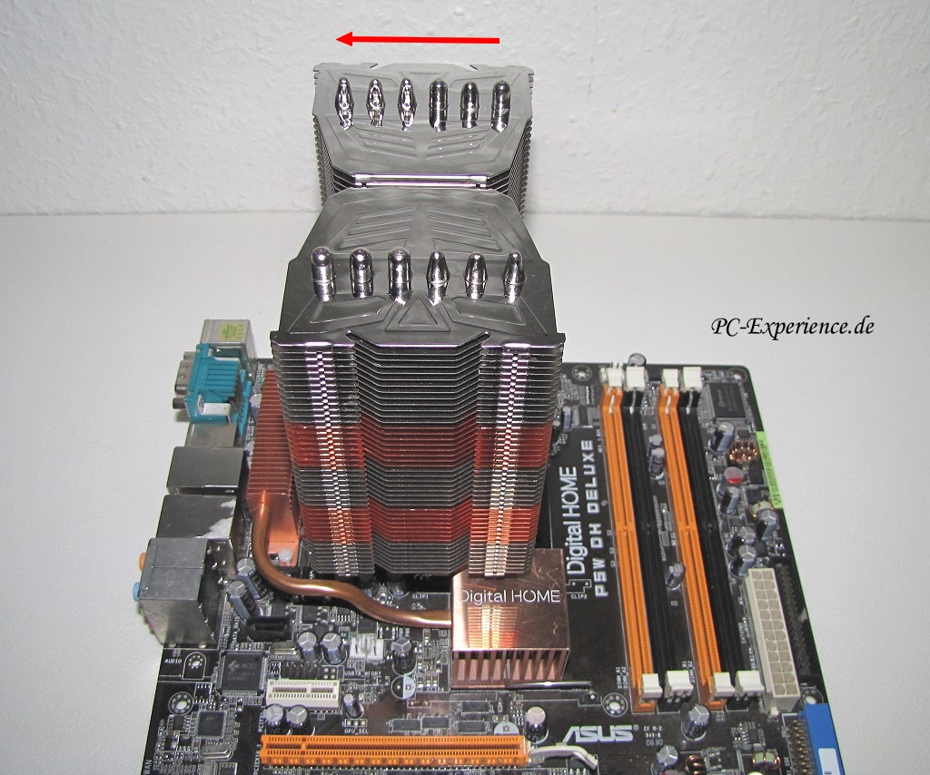

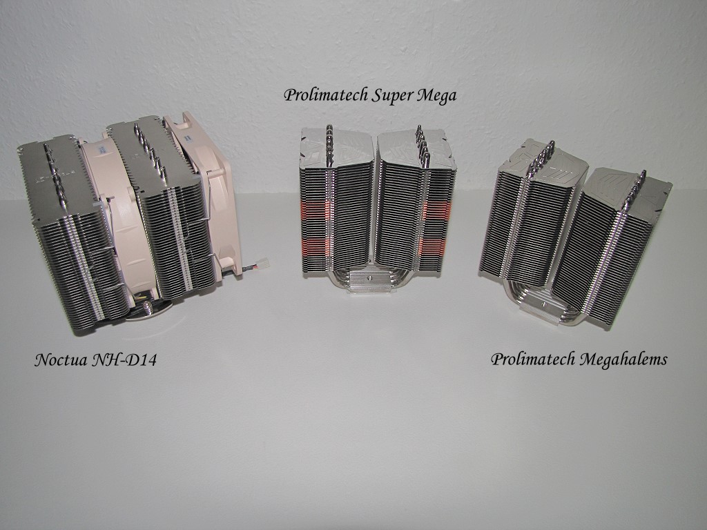

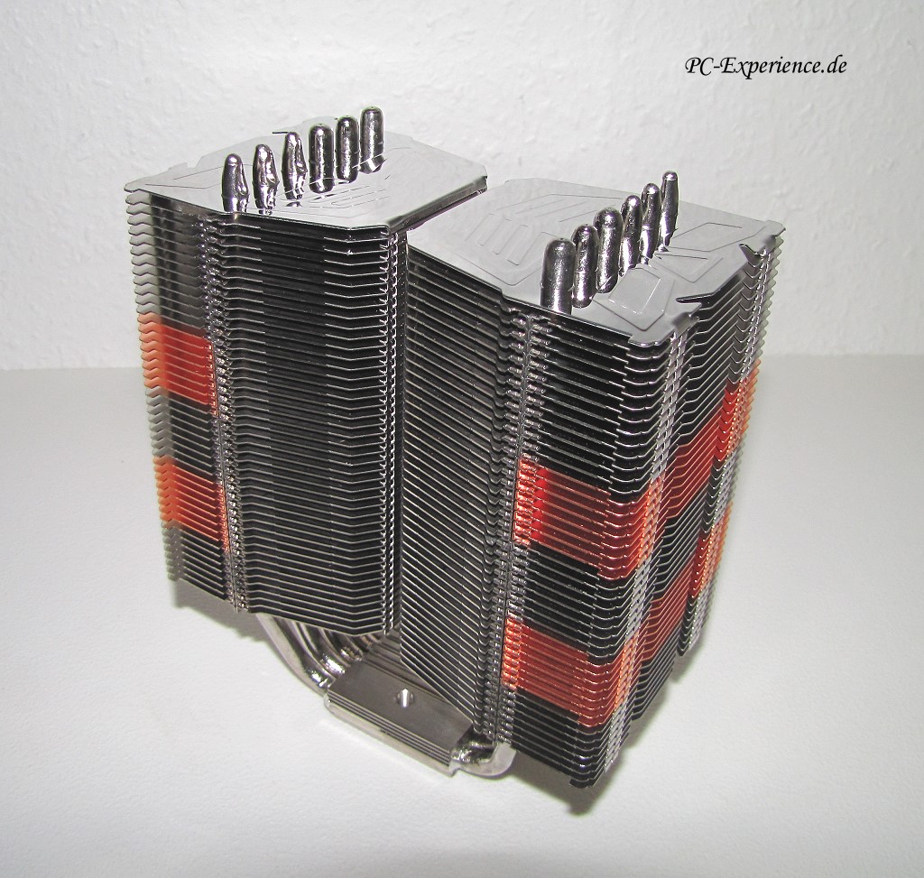

Die Bilder signalisieren es schon, die Abmessungen sind im Vergleich zum Megahalems identisch. Dies trifft auch auf die Kühlfläche der abermals vorhandenen 45 Lamellen zu: ca. 3900cm². Bei der Konkurrenz schaut es folgendermaßen aus: Noctua NH-D14: 6100cm², Thermalright Venomus X: 3800cm², Scythe Ninja 3: 4400cm², um nur drei prominente Beispiele zu bemühen. Ebenso deutlich wird aber auch, das die Außenbezirke von 16 Lamellen aus Kupfer gefertigt wurden, was dem Gesamtgewicht dann gleich 200 zusätzliche Gramm beschert. Eines hat sich nicht geändert, die ausgezeichnete Verarbeitung, die sich problemlos mit den Besten in der Branche messen kann.
Das ändert natürlich nichts daran, das diese riesigen Tower-Kühler dank ihrer Abmessungen nicht unbedingt das Kompatibilitäts-Einmaleins erfunden haben, wie man im Größenvergleich sicherlich unschwer erkennen kann. Das Doppeltower-Layout des Super Mega Kühlers verfolgt eine etwas andere Strategie als Thermalright mit seinem IFX-14 oder Noctua mit dem ND-D14. Die Tower sind nicht hintereinander, sondern parallel mit einem nicht unbeträchtlichen Spalt zwischen den Towern geschaltet. Da die Lamellen der beiden Tower aber zum Spalt hin verschlossen sind, erbringt der Spalt keine Vorteile am Abtransport der Abwärme. Die Anordnung der Heatpipes unterscheidet sich deutlich vom Prolimatech Armageddon. Dort wurden die Heatpipes so versetzt angeordnet, dass sie möglichst alle vom Luftstrom des Lüfters profitieren, dies ist beim Super Mega definitiv nicht der Fall.

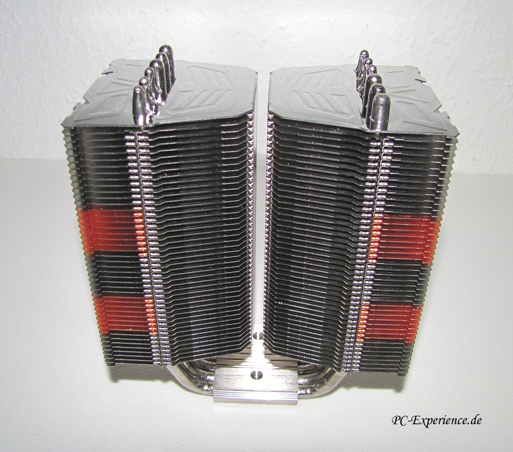

Die schiere Größe von 158,7mm x 130mm x 74mm (Höhe x Breite x Tiefe, ohne Lüfter) zeigt eines auch ganz deutlich auf: ein PC Gehäuse ab 190mm Breite aufwärts sollte schon vorhanden sein, sonst kann es sehr eng werden, wenn das Gehäuseseitenteil wieder geschlossen wird. Ansonsten liefert Prolimatech alles wichtige für die Montage in der Farbenfrohen Verpackung: Befestigungsmaterial für die Sockel: 775, 1156, 1366 ->4 Klammern für Lüfterbefestigung ->Wärmeleitpaste Prolimatech PK-1 und eine bebilderte Anleitung. AMD Besitzer gehen mal wieder leer aus, das optionale Einbaukit muß zusätzlich gekauft werden, ein Umstand, den wir nicht nachvollziehen können.

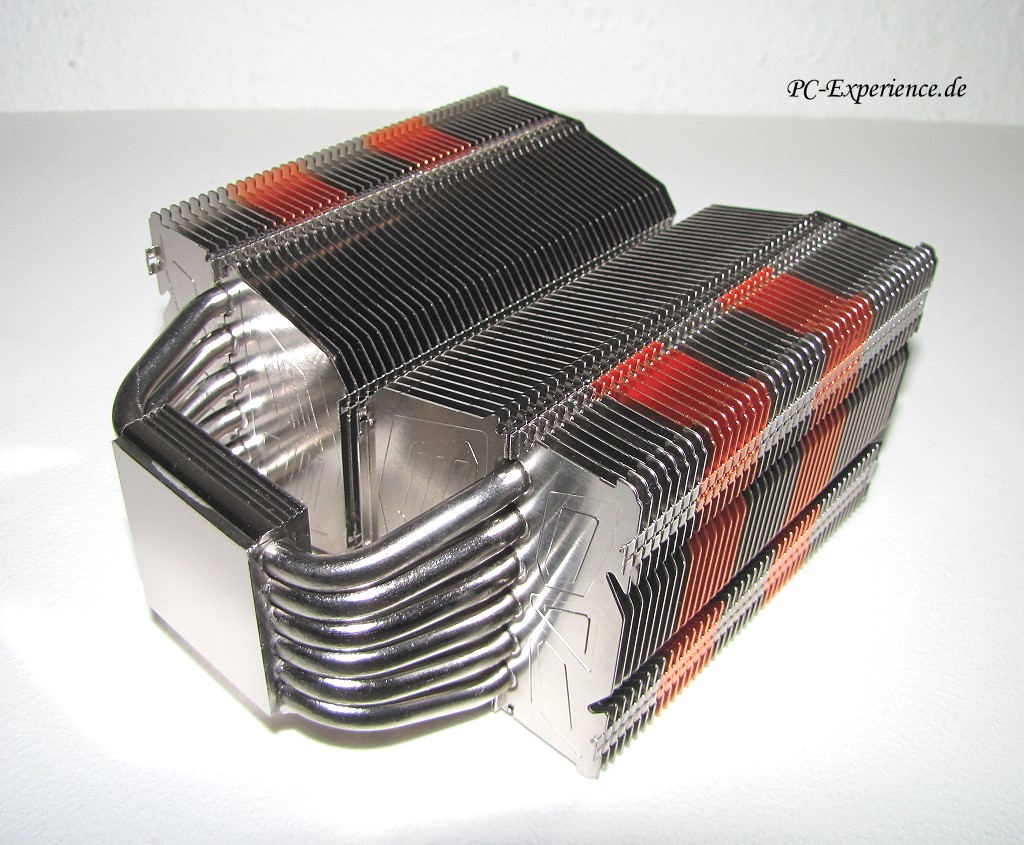

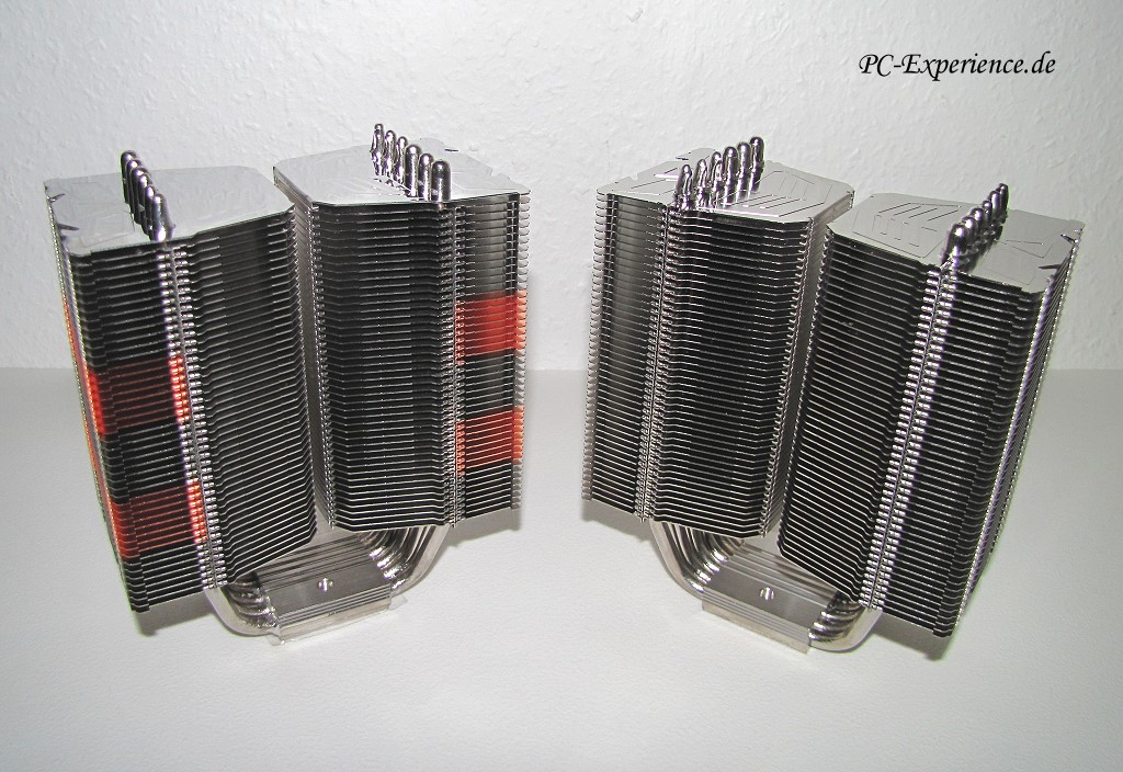

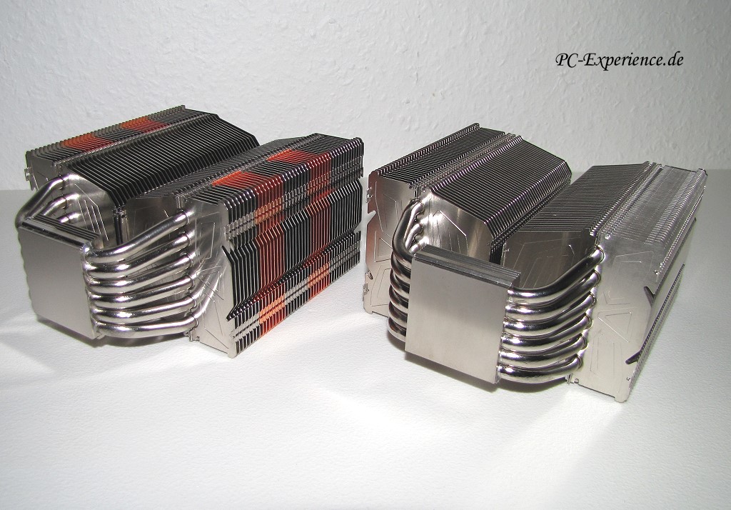

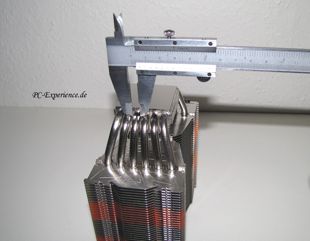

Aus der vernickelten 12,5mm starken Kupferbodenplatte erwachsen beim Super Mega jeweils 6 Heatpipes Richtung Kühlerdeckel, die dort mit schmucken Hutmuttern enden. Wer nun denkt, dies müßten 12 Heatpipes (2x6) sein, irrt. Die 6 Heatpipes sind lediglich in U-Form angeordnet, das nur zur Verdeutlichung, um Mißverständnissen vorzubeugen. Alle 45 Lamellen pro Tower (also insgesamt 90), wurden akkurat gefertigt und sehr sauber mit den Heatpipes verlötet. Darüber hinaus wurden die Lamellen recht hoch angesetzt, das läßt Platz für umliegende Kühlkörper aus dem Mainboard und erleichtert so den Einbau und die Ausrichtung. Durch die sehr üppigen 0,5mm Materialstärke der Lamellen samt Verlötung mit den Heatpipes sind Verbiegungen eigentlich nur mit roher Gewalt zu erzielen, insofern sollten verbogene Lamellen diesem Konstrukt relativ fremd sein.
Kommen wir noch einmal auf das Gewicht von 1012 Gramm zurück, Bedenken sollten diesbezüglich keine aufkommen, denn der Kühler wird grundsätzlich großflächig verschraubt und hängt nicht an fragilen Befestigungsnasen, die womöglich abbrechen könnten. Die Belastungsfähigkeit moderner Platinen ist auch kein Grund zur Besorgnis, es sei denn, der Rechner wird häufig transport, dann wäre eine vorherige Kühler-Demontage sicherlich nicht die schlechteste Idee, insbesondere dann, wenn das Mainboard im Rechner hängt.
Der Lamellenabstand von 2mm begünstigt keinen Passivbetrieb, da so die Wärmeaufnahme der Lamellen zueinander negative sprich thermische Auswirkungen erzeugen, aber dafür wurde der Kühler auch nicht konzipiert. Wenn der Abstand minimal größer wäre (z.B. 2,5mm oder besser 3mm) könnte der Lüfter auch bei 5 Volt Ansteuerung und wenig Druck relativ ungehindert die Lamellen ventilieren.

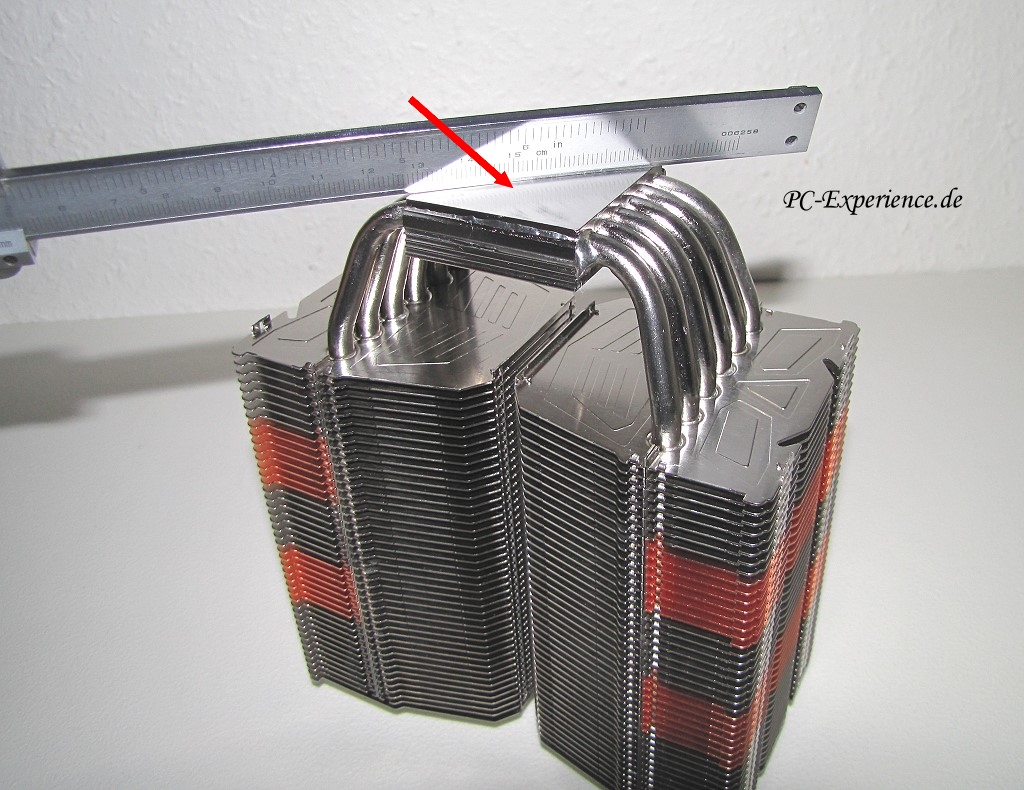

Die Kühlbodenfläche wurde zwar riefenfrei poliert, leider ist dieser aber nicht absolut eben, sondern minimal konvex, was wir auch schon bei vielen aktuellen Thermalright Kühlern beobachten konnten. Falls euch die mathematischen Definitionen nichts sagen, kann man es an einer alten Parabel seht gut festmachen: "Konvex ist der Buckel von der Hex"...
Bezüglich der konvexen Kühlfläche aktueller Thermalright Kühler keimte immer wieder deutliche Kritik auf. Mal ganz davon abgesehen, das die Kühlfläche der 15mm starken Bodenplatte mit dem Kupferkern erstklassig bearbeitet wurde, ist die Intention dieser konvexen Fläche eindeutig: man möchte so die nicht selten konkaven CPU-DIEs ausgleichen. Soweit so schlecht, denn wenn die CPU-DIE wie z.B. bei AMD absolut plan ist, wird durch den konvex-bedingten nicht 100%igen Kontakt mit dem Kühler entsprechendes Kühlpotential verschenkt, weil die Auflagefläche einfach kleiner ist. Glücklicherweise lieferte unser Core i7-960 von Intel das passende Pendent dazu, sein Heatspreader ist etwas konkav, so daß sich CPU und Kühler gut ergänzen. Mittlerweile existiert sogar eine Petition gegen die konvexen Kühlflächen, an der man über diesen Link

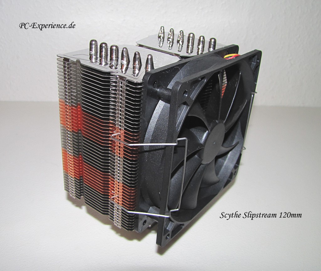

Als Lüfter können dank der weit öffnenden Haken im Grunde viele aktuell erhältlichen klassischen 120 und 140mm Lüfter verwendet werden. Auch solche, die an den Bohrlöchern Versteifungsstreben besitzen. Der beliebte Noiseblocker Multiframe Lüfter kann allerdings nicht eingesetzt werden, wie wir noch sehen werden.

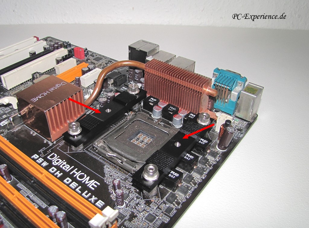

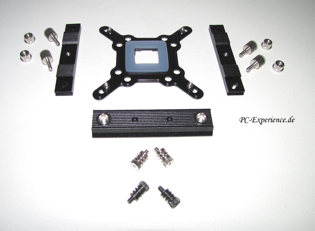

Über die Pushpin Kühlerbefestigung von Intel ist schon viel geschrieben worden, wir empfinden sie auch als mittelschwere Frechheit, zumal allein das Einrastgeräusch keinen Aufschluß darüber gibt, ob der einzelne Pin nun wirklich richtig eingerastet ist oder nicht. Von der Verschleißträchtigkeit dieser Kühlerbefestigung wollen wir dabei noch gar nicht reden. Den Kühler bei nicht ausgebautem Mainboard einzubauen halten wir für risikoreich, zumal nur auf der Rückseite zu erkennen ist, ob die Spreizstifte wirklich weit genug eingesteckt wurden:

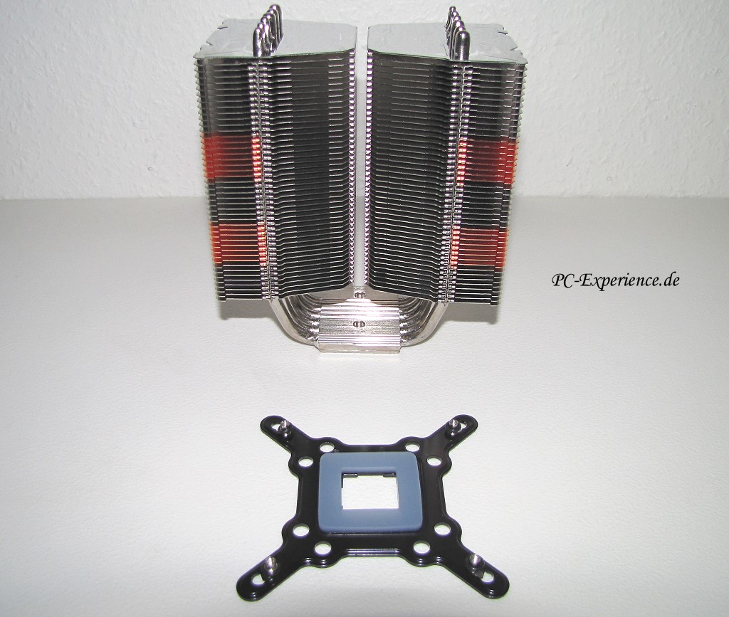

Über dieses Pushpin Gefriggel müssen wir auch beim Super Mega Kühler nicht diskutieren, da der Kühler grundsätzlich verschraubt wird. Das Prozedere wäre für geübte Schrauber sicherlich kein Problem, weniger geübte sollten sich fachkundige Hilfe dazu holen, denn ein CPU-Kühler Einbau ist alles, aber ganz sicher nicht trivial.
Auf der Rückseite des Mainboards wird zunächst die Backplate positioniert und auf der Gegenseite müssen anschließend die vier Rändelschrauben eingedreht werden. Diese vier Rändelschrauben besitzen mittlerweile dünne Isolierscheiben, so daß keine Kontaktkurzschlüsse zu erwarten wären. Prolimatech hat also unsere Kritik erhört und diesbezüglich nachgebessert. Auf diesen Rändelschrauben werden nun die beiden Basisbrücken befestigt, wobei die Positionierung von der Ausrichtung des Kühlers abhängt. An dieser Stelle kann es sehr eng werden, weil diese Brücken sehr viel Platz beanspruchen. Der Kühler wird schlußendlich über die große Mittel-Strebe mit den Basisbrücken verbunden. Verrutschen kann dies im Normalfall nicht, da die breite Mittelstrebe noch zusätzliche Fixiernippel besitzt, die exakt in die kleinen Vertiefungen auf dem Kühlerboden passen. Das Konstrukt hinterläßt einen enorm stabilen Eindruck, so daß der Kühler eigentlich auch eine Lan-Party unverückbar überstehen sollte.

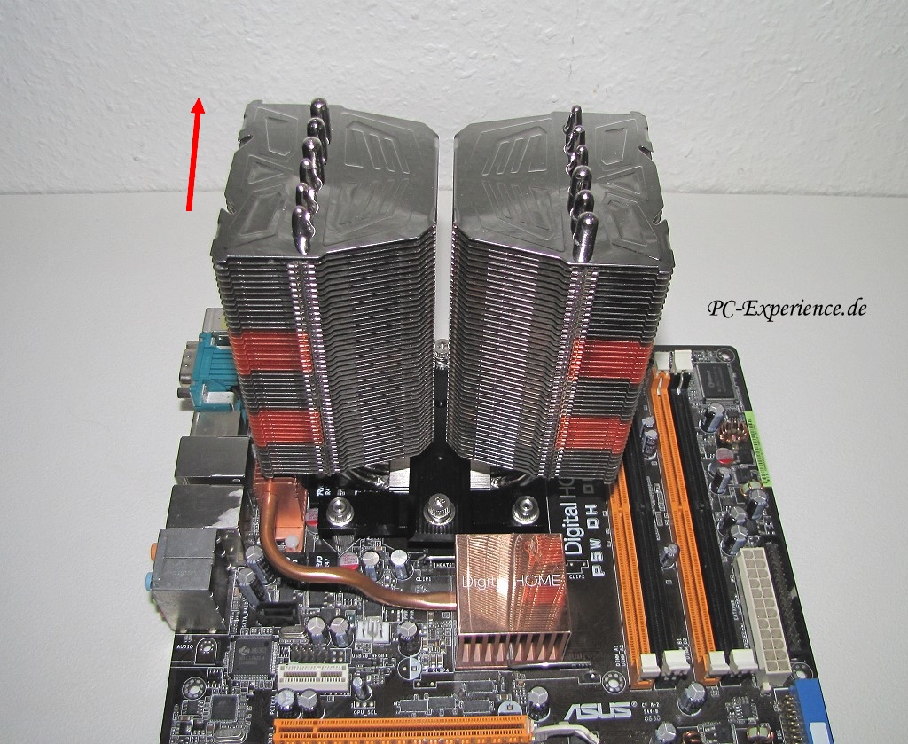

Bezüglich der Speicherbänke kann es recht eng zugehen, da hilft im Zweifel nur ein Wechsel auf die anderen Bänke, was uns glücklicherweise erspart blieb. Man sollte aber grundsätzlich das Mainboardlayout berücksichtigen, insbesondere dann, wenn die Speicherslots nahe am CPU-Sockel angebracht sind, aber dafür hat man ja auch 2 Einbaurichtungsoptionen zur Verfügung, zumindest wenn man nicht mehr als 2 Speichermodule verwendet. Begünstigt durch das Intel-Layout kann man den Kühler wahlweise in Richtung Netzteil oder in Richtung Gehäuselüfter blasen lassen, wir haben uns für letzteres entschieden. Nicht zuletzt darum, weil so auch die aufsteigende Abwärme von Spannungswandlern & Co gleich schnell mit abtransportiert wird.
Eine horizontale respektive vertikale Ausrichtungs-Direktive entfällt bei der U-Form der Heatpipes, darum spielt es auch keine Rolle, wie der Kühler auf dem Mainboard ausgerichtet und verbaut wird. Bei der Ausrichtung des Lüfters wäre zu beachten, das er möglichst mittig an den Lamellen sitzt und nicht etwa oben oder runten an den Kühlerlamellen zu viel vorbeibläst. Bei der Wahl des Lüfters sollte man sich darüber im Klaren sein, das ein 140mm Lüfter zwar problemlos zu befestigen wäre, aber auch einen nicht unerheblichen Teil seiner Luft am Kühler vorbeibläst, wie unser letztes Bild deutlich zeigt. Das muß nicht zwangsläufig in höheren Temperaturen resultieren und hat den Vorteil, das umliegende Bauteile recht gut mit Luft ventiliert werden.

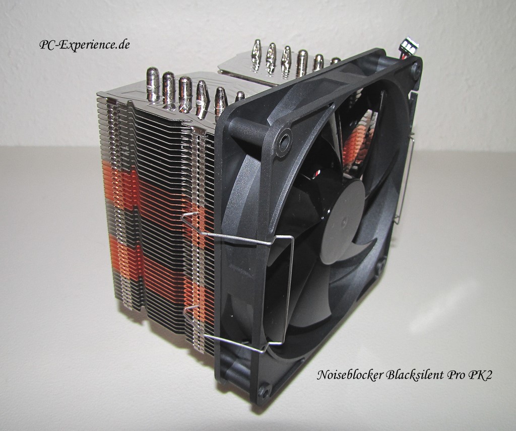

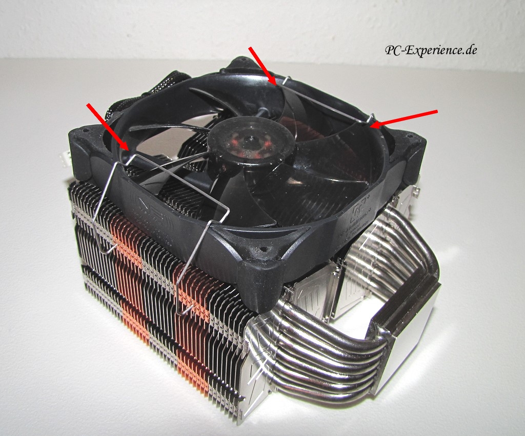

Warum Prolimatech die Befestigungshaken der Lüfter geändert hat, ist uns ein ungelöstes Rätsel. Vorher war es überhaupt kein Problem, die Lüfter zu befestigen, egal über welche Rahmen sie verfügten. jetzt ragt der Haltebügel bei den Lüftern sehr weit ins Rotorbecken hinein, so daß es bezüglich der Rotor-Freigängigkeit sehr eng werden kann. Im nächsten Bild ist deutlich zu sehen, das die Haken beim Multiframe Lüfter von Noiseblocker den Rotor blockiert und das kann es ja nun wirklich nicht sein:

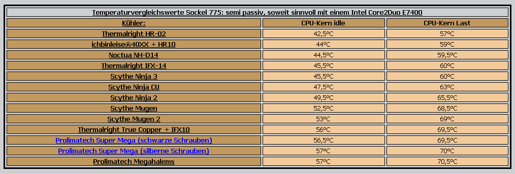

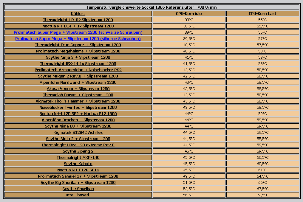

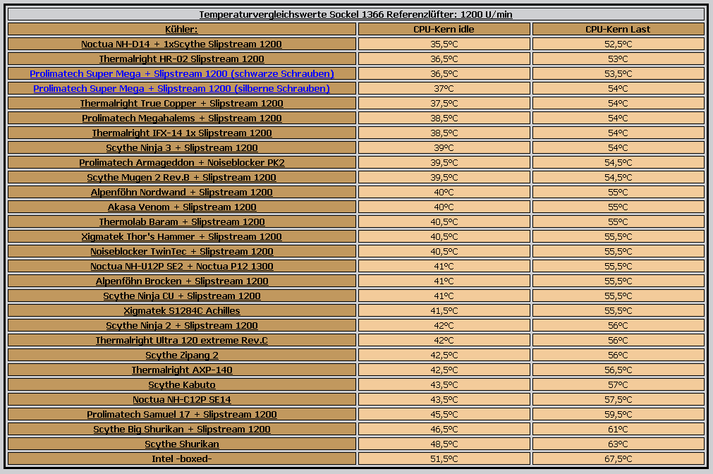

Mit Core Temp 0.99.7.7, Real Temp 3.40, dem Hardware Monitor 1.16 und Everest Ultimate Edition 5.50.2169 wurden die Temperaturen mit den Werten verglichen, die wir nach vier Stunden Stunden 3D Mark 2006 und Prime 95 (Orthos) über unser digitales Temperaturmessgerät TL-305 (Messbereich von Minus 200°C bis plus 1370°C) erhalten haben. Die Zimmertemperatur lag bei 20 °C (klimatisierter Raum). Da wir ausschließlich unser neues Asus P6T WS Professional Mainboard einsetzen, wurden kurzerhand alle bisherigen Sockel 1366-kompatiblen Kühler noch einmal getestet, wodurch sich Diskrepanzen zu unseren früheren Einzeltests ergeben konnten.
Zur vorsorglichen Fehlerkorrektur, haben wir den Kühler mehrmals gedreht aufgesetzt und wiederum erneut gemessen, denn der Heatspreader der CPU ist leider auch nicht immer wirklich eben. Dazu kommen unterschiedliche Hotspots der CPU, die in gelegentlich unterschiedlichen Messungen resultieren.
Um die wirkliche Kühlleistung der jeweiligen Kühler herauszukristallieren, haben wir für den Load-Test die Referenz-Lüfter auf 1200 U/min und für den Low Noise Test die Refrenzlüfter auf 700 U/min einreguliert, denn bei gleichen Drehzahlen und Volumen entscheidet der Kühler über den Ausgang des Vergleichs. Verglichen haben wir den Super Mega Kühler mit allen bisher getesteten Sockel 1366 Kühlern:
Die vorzüglichen Resultate des neuen Super Mega Kühlers von Prolimatech überraschen eigentlich nicht, denn die grundsätzliche Substanz im Vergleich zum Megahalems hat sich ja bis auf die paar Kupferlamellen nicht geändert. Eines zeigt sich allerdings auch kristallklar, die Zeiten, in denen Towerkühler innovative Fortschritte bezüglich ihrer Kühlleistung vorweisen konnten, sind defintiv vorüber, was in den geringen Abständen untereinander mehr als deutlich wird. Dabei spielt es auch keine Rolle, ob man nun einen oder zwei Lüfter montiert.
Für einen reinrassigen Passivbetrieb stehen wie bereits erwähnt die Lamellen (2mm Abstand) zu eng zusammen, auch wenn der Passivtest auf unserem System mit dem relativ genügsamen Intel Core 2 Duo E7400 gar nicht so schlecht ausfällt. Dazu sollte man berücksichtigen: die Verringerung des Lamellenabstandes bewirkt zwar grundsätzlich eine größere Kühlfläche, wirkt sich aber auf einen eventuellen Passivbetrieb des Kühlers kontraproduktiv aus, da so die Abwärme des Lamellennachbars thermische Auswirkungen erzeugt. Darüber hinaus erhöht sich durch den engen Lamellenabstand natürlich der Strömungswiderstand. Um das zu kompensieren, bedarf es eben eines Lüfters mit entsprechendem Druck sprich Fördervolumen.
Nun stellt sich natürlich die Frage nach dem idealen Lüfter für diesen Kühler. Wir präferieren einen 120mm Lüfter, in diesem Fall unseren bewährten Scythe Slipstream. Der Scythe Slipstream 1200 Lüfter fristet nicht ohne Grund schon einige Zeit sein Dasein in unserer Referenzliste, da er immer dann zum Einsatz kommt, wenn enge Lamellen entsprechenden Druck benötigen und unsere Ohren trotzdem keinen Schaden nehmen. Der Scythe Slipstream konnte sich in allen Belangen gekonnt in Szene setzen. Bei 12Volt (7 Volt) und realen 1216 U/min (803 U/min) "belastet" der Lüfter das menschliche Ohr mit 25,5 dBA (18,5 dBA). Bei 5 Volt Ansteuerung rotiert der Lüfter noch mit 536 U/min und erzeugt 14 dBA. Dazu gesellen sich nahezu nebengeräuschfreie Lager und eine Scalierung von 4,6 bis 13,8 Volt.

Richtig ärgerlich hingegen betrachten wir die neuen Lüfterklammern, die bei unseren Noiseblocker Multiframe Lüftern so weit ins Eingemachte hineinragen, das sie den Lüfterrotor blockieren. Warum Prolimatech nicht das Klammerprinzip aus der ersten Megahalems Version beibehalten hat, ist schwer bis gar nicht nachvollziehbar.

• Lüfterklammern können Lüfter blockieren
