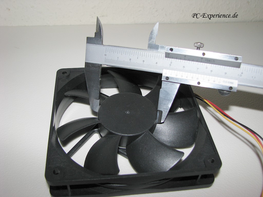

Interessant ist auch der Durchmesser der Lüfternaben, da sie Rückschlüsse auf die zu erwartende Luftfördermenge zulassen. Der Grund dafür sollte einleuchten, je kleiner die Nabe, desto größer ist die Strömungsfläche. Die Multiframe-Naben verfügen über einen Durchmesser von 40mm, die Naben des Scythe Slipstreams beispielsweise nur über 35mm, ein Papst Exemplar erreicht da schon 48mm. Diese Nabenminimierung gepaart mit zusätzlichen Rotorblättern, erklärt das hohe Fördervolumen der Slipstream Lüfter zumindest ansatzweise. Rückschlüsse auf die Qualität oder Laufruhe der Lager lassen die Nabendurchmesser allerdings keine zu. Es existieren große Naben mit laufruhigen Lagern ebenso, wie kleine Naben mit klappernden oder schleifenden Lagern.

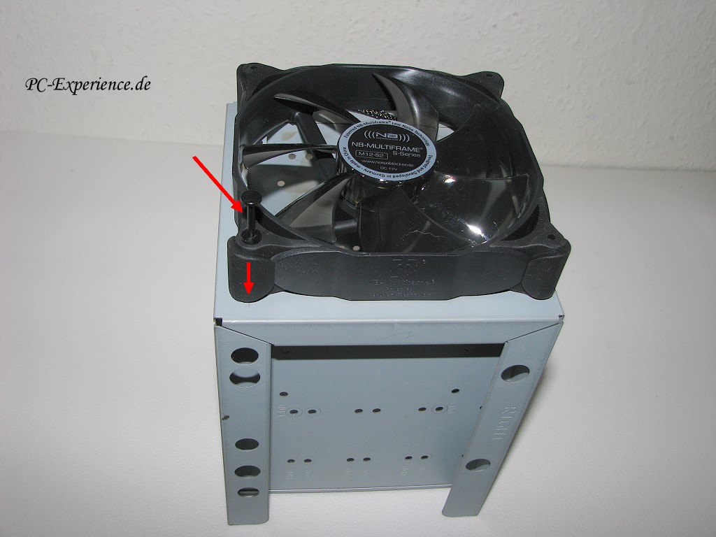

Kommen wir zum nächsten Highlight der Lüfter, die Entkoppelungsecken oder Schwingungsabsorber aus relativ weichem Silicon. Eine Integration im Lüfter selbst stellt eine Premiere dar, das hat vorher noch keiner praktiziert. Die Absorber als solche sind ein guter Kompromiss zwischen Materialrobustheit und nötiger Flexibilität, denn zu harte Entkoppler sind kaum in der Lage Schwingungen und Vibrationen wirksam abzufedern.
Möglichkeiten zur Entkoppelung der Lüfter existieren einige, wobei sich die kleinen Entkoppelungsstifte bisher als am wirksamsten herauskristalliert haben. Die Entkoppelungsrahmen bewirken so gut wie nichts, da über die Schrauben die Vibrationen der Lüfter trotzdem ans Gehäuse übertragen werden.
Größter Nachteil der Stifte ist die meistens friggelige Integration in die Lüfterbohrungen, aber mit einem Tropfen Oel kann man das Ganze etwas geschmeidiger und sicherer abwickeln. Denn allzu große Motorik halten die fragilen Silicon-Stifte nicht aus und reißen spontan und ohne Vorankündigung.
Lüfter mit Versteifungsstreben an den Bohrungsecken bedürfen sehr langer Entkoppelungsstifte, womit die Multiframe Lüfter einen weiteren Vorteil ausspielen können, da keine Entkoppelungsstifte integriert werden müssen.
Auf den Festplattenkäfigen sehr beliebter Gehäuse von Cooler Master und Lian Li machen die Multiframe Lüfter ebenfalls eine gute Figur, zumal es bauartbedingt sehr kniffelig ist, die Lüfter auf/in diesen Käfigen überhaupt zu entkoppeln und gleichzeitig zu fixieren.

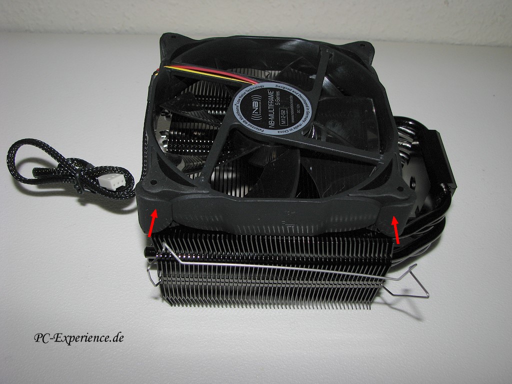

Kommen wir zum größten Nachteil der Multiframe Lüfter, die Befestigung auf Kühlern mit entsprechenden Lüfter-Haken gestaltet sich schwierig, da die Haken meistens auf die inneren Lüfterbohrungen ausgerichtet sind und da befinden sich die Absorber von Noiseblocker Lüfter. Das ist sehr schade, denn somit fallen viele ausgezeichnete CPU-Tower-Kühler von Thermalright und Konsorten im Grunde aus dem Raster. Beim Scythe Mugen, Ninja (alle Varianten), Zipang, Andy Samurai Master gibt es allerdings keine Probleme, beim Thermalright SI-128/SI-128SE ebenfalls nicht, da bei all diesen Beispielen die Haken auf den äußeren Bohrungsbereichen der Lüfter aufgesteckt werden.

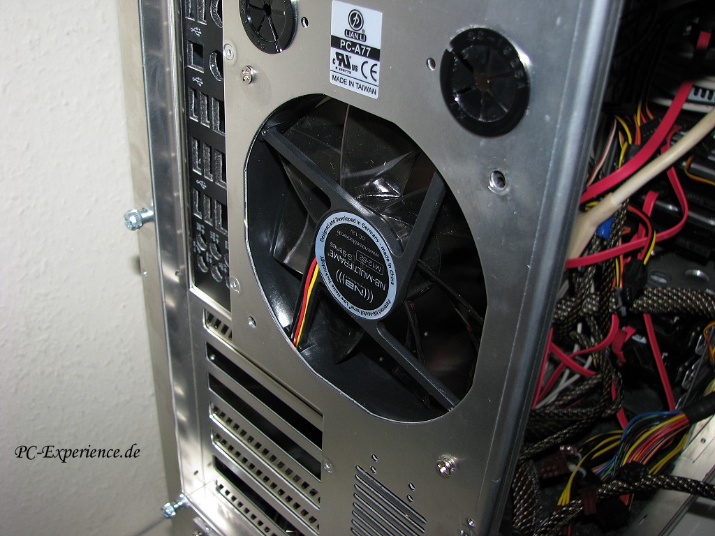

Auf diese Test-Rubrik hab sicherlich viele spekuliert, denn die Frage, was bringt die Entkoppelung in der Praxis, ist nicht so ganz einfach zu beantworten. Dazu muß man ins Kalkül ziehen, das eine Entkoppelung grundsätzlich nur dann einen Nutzen erziehlt, wenn einerseits das PC-Gehäuse materialbedingt (dünnwandig) dazu neigt, Vibrationen zu übertragen und andererseits eine unausgewogene Lüfterlagerung ebenfalls ihren negativen Aspekt dazu beisteuert.
Darum haben wir zwei typische Gehäuse für diesen Test verwendet, ein handelsübliches Stahlgehäuse aus dem Billigsegment, mit einer Wandstärke von 0,6mm und ein ebenso typisches Alu-Gehäuse. Beide Gehäuse übertragen materialbedingt Vibrationen sehr unverblümt an ihre Umgebung, so daß wir diesbezüglich sehr deutlich über Erfolg respektive Misserfolg der Entkoppelungsversuche resümieren konnten.
Die Multiframe Lüfter wurden über die mitgelieferten Schrauben fixiert und die anderen Lüfter über die sehr guten und weichen Noiseblocker Entkoppelungsstifte entsprechend befestigt. Die Materialkonsistenz spielt bei den Entkoppelungstiften eine nicht zu unterschätzende Rolle, da die Härte des Materials auch den Entkoppelungsgrad mitbestimmt. Was weicher abgefedert wird, verliert auch schneller seine Vibrationen und Resonanzen.
Die Werte der Lautstärke-Tests ohne Entkoppelung befinden sich in Klammern, so daß der Erfolg oder Misserfolg schnell abgelesen werden kann.
Nicht unerwartet bewirkt eine Entkoppelung nicht die Geräuschreduzierung, die oftmals propagiert wird. Was allerdings auch darin begründet liegt, das wir keine wirklich schlechten Lüfter für unsere Tests verwendet haben. Natürlich können Lüfter mit heftigen Drehzahlen und unwuchtigen Lagern in ihrer Wirkung rudimentär beruhigt werden, aber auch dort hält sich das Resultat in überschaubaren Grenzen, weil vier Entkoppelungsstifte aus einem schlechten Lager kein gutes zaubern. Das Lagerschleifen -oder Klappern kann nicht absorbiert werden, es wird bestenfalls gelindert. Trotzdem kann eine Entkoppelung Sinn machen, da grenzwertige Lüfter ihre Vibrationen so nicht auch noch ans Gehäuse weiterleiten, das möglicherweise durch seine dünnen Wandstärken ohnehin schon zum Dröhnverstärker neigt.
