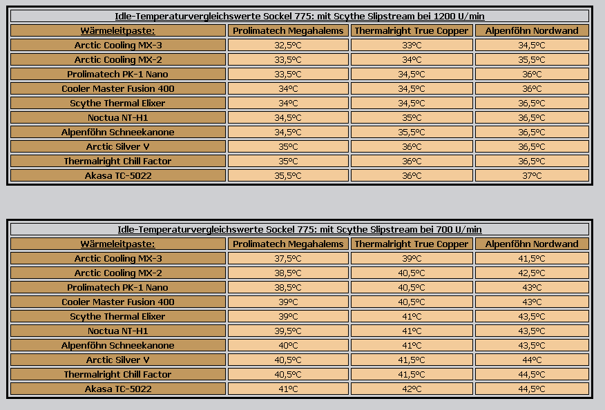

Getestet wurde alle drei Kühler unter folgenden Bedingungen:
die Kühlfläche der jeweiligen Kühler haben wir sehr gründlich mit etwas ArctiClean gereinigt, um etwaige Konservierungsmittel und vor allem auch unsere fettigen Fingerabdrücke zu entfernen. Dieses Prozedere wiederholten wir anschließend mit dem Heatspreader der CPU, denn auch dort müssen natürlich die Reste der alten Wärmeleitpaste oder Fettfinger rückstandlos entfernt werden. Es empfiehlt sich ohnehin, für den Einbau entsprechende Einweghandschuhe zu verwenden, was auch gleichzeitig den Rest des Kühlers vor hässlichen Fingerabdrücken bewahrt.
Jeder Kühler wurden insgesamt zweimal getestet, damit wir Diskrepanzen ausschließen konnten, denn wenn wir die jeweiligen Kühler insgesamt 60x aus-und einbauen (3 Kühler x 10 Pasten x 2 Durchgänge), lassen sich Ungenauigkeiten gar nicht vermeiden.
Um die wirkliche Kühlleistung der jeweiligen Kühler herauszukristallieren, haben wir für den Load-Test unsere Referenz-Lüfter auf 1200 U/min und für den Low Noise Test alle Lüfter auf 700 U/min einreguliert, denn bei gleichen Drehzahlen und Volumen entscheidet der Kühler respektive die Paste über den Ausgang des Vergleichs.
Mit Core Temp 0.99.5, dem Hardware Monitor 1.14 und Everest Ultimate Edition 5.02.1841 wurden die Temperaturen mit den Werten verglichen, die wir nach zwei Stunden Stunden 3D Mark 2006 und Prime 95 (Orthos) über unser digitales Temperaturmessgerät TL-305 (Messbereich von Minus 200°C bis plus 1370°C) erhalten haben. Die Zimmertemperatur lag bei 20 °C (klimatisierter Raum).

Eines muß ganz deutlich attestiert werden, keine der Pasten leistet sich wirkliche thermische Schwächen, egal bei welchem Lastzustand, was den Verdacht nahe legt, das einige Pasten tatsächlich vom selben Hersteller stammen, was sich aber nur im Labor beweisen ließe.
Selbstverständlich existieren messbare Unterschiede zwischen den einzelnen Pasten, aber ob 2°C Temperaturdifferenz den doppelten Preis rechtfertigen, steht auf einem anderen Blatt. Auf der anderen Seite bleiben auch die in unserem Test besten Produkte pekuniär überschaubar, so daß sich diese Bedenken fast schon wieder relativieren. Nichts desto trotz existiert durchaus das eine oder andere zusätzliche Entscheidungs-Kriterium, nach dem wir unsere Favoriten auswählen können, worüber wir im nächsten Kapitel in der Einzelbewertung reflektieren...

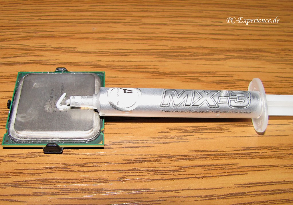

Arctic Cooling MX-3:
Der MX-2 Nachfolger legt die Messlatte wieder ein Stückweit nach oben, wenn auch überschaubar. Die Messwerte sind tadellos, das Preis-Leistungsverhältnis ebenso (4 Gramm für 9,90€), wobei man den Verbrauch pro Sitzung nicht aus den Augen verlieren darf und auch der gestaltet sich sehr überschaubar. Das Gesamtpaket wäre perfekt, wenn Arctic Cooling einen Spatel o.ä. beilegen würde.
Status: stimmiges Preis-Leistungsverhältnis, sehr ergiebig, sehr gut aufzutragen, Top Messwerte
