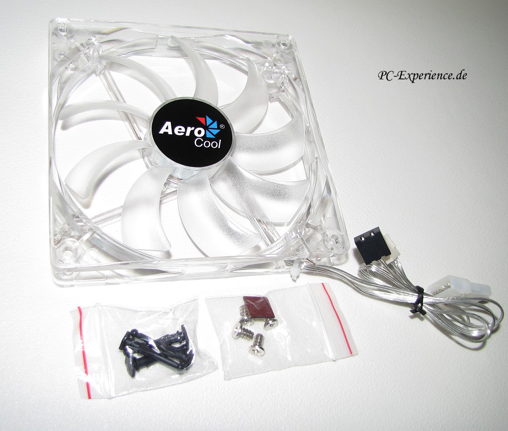

Aerocool
Lightwave V14
3,6 Watt
6 bis 13,8 Volt
9
Kunststoff
145g
140 x 140 x 25mm
1300 U/min (+/- 300 U/min)
110,5 m³/Std (65 CFM)
ca. 20 dBA
Gleitlager
ja (blau)
ca. 40 cm sleeved
ca. 50.000 Stunden
2 Jahre
u.a. Entkoppelungsstifte
14,90 €

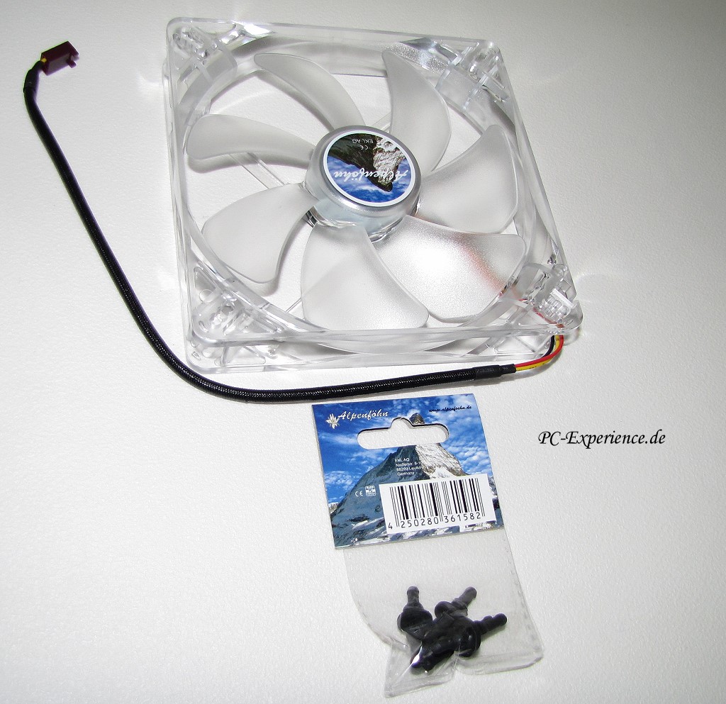

Alpenföhn
Föhn 140
2,4 Watt
12 Volt
Kunststoff
120g
140 x 140 x 25mm
800 U/min
76 m³/Std (44,7 CFM)
ca. 17 dBA
Gleitlager
ja (blau)
30 cm sleeved
k.A.
2 Jahre
Entkoppelungsstifte
10,90 €

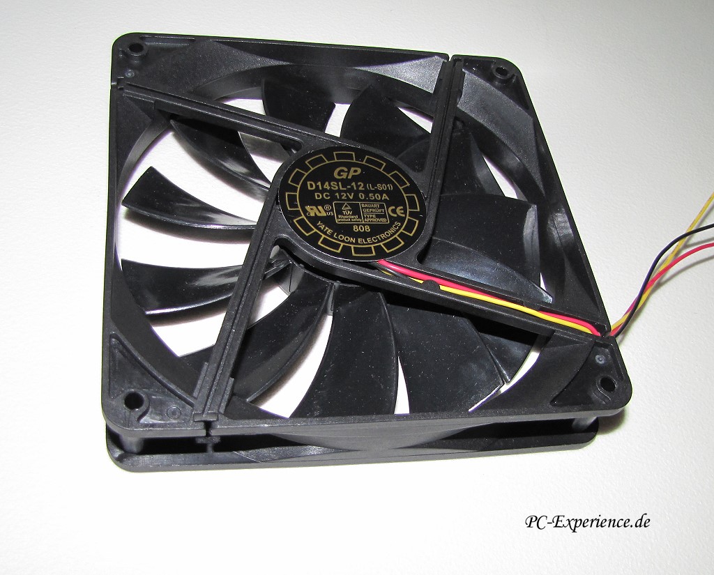

Yate Loon
D14SL-12
6 Watt
12 Volt
11
Kunststoff
148g
140 x 140 x 25mm
1000 U/min
79,73 m³/Std (46,9 CFM)
ca. 25 dBA
Gleitlager
60 cm
k.A. Stunden
2 Jahre
7,90 €

Aerocool Lightwave V14:
dieser Lüfter gibt Grund zur Hoffnung und sollte das stellenweise angeschlagene Lüfterimage von Aerocool wieder etwas aufpolieren. Die Scalierung ist sehr gut, das Laufverhalten mehr als zufriedenstellend und die Beleuchtung kann durchaus punkten. Die Ausstattung stimmt ebenfalls, sogar Entkoppelungs Gummies und eine Beleuchtungsumschaltung fehlen nicht. Einzig das leichte Brummen bei 7 Volt hat uns etwas irritiert...
Empfehlung: CPU- und/oder Gehäuselüfter

dieser umgelabelte Everflow Lüfter läuft weder unter 5 Volt an, noch kann er sich durch besonders leisen oder störgeräuschfreien Lauf in Szene setzen. Daran ändern auch die Käsespätzle Entkoppler nichts, die auch zwingend eingesetzt werden sollten.
Empfehlungen: Gehäuselüfter (bei 7 Volt)
Einbaulage: vertikal (entkoppelt)

Yate Loon D14SL-12 : wie schön, das Qualität auch hier nicht über den Preis definiert wurde, denn der Yate Loon D14SL-12 kostet am wenigsten und stellt zusammen mit dem Scythe das dar, was im 140mm Segment aktuell möglich ist. Makellose Scalierbarkeit gepaart mit sehr gutem Lager und störungsfreiem Lauf. Da kann man über die geringe Haptik gerne hinwegsehen.
Empfehlung: Gehäuselüfter
Einbaulage: vertikal (unbedingt entkoppelt)
