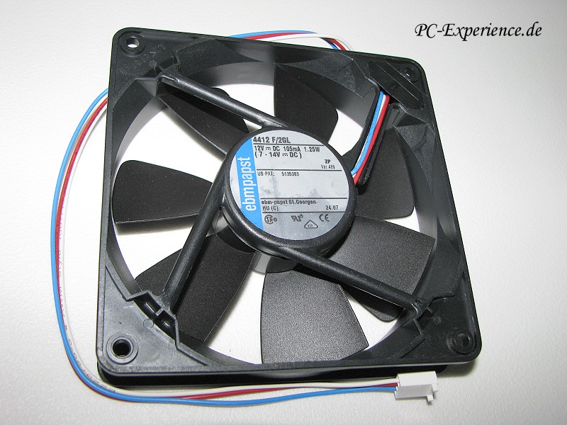

Papst |
4412 F/2GL |
| Leistungsaufnahme |
1,25 Watt |
Betriebsspannung |
7-14 Volt |
Lüfterblätter |
7 |
Lüftergehäuse |
Kunststoff |
| Gewicht |
145g |
| Abmessungen |
120 x 120 x 25mm |
| Nenndrehzahl |
1600 U/min |
| max. Volumenstrom |
94 m³/Std |
| Lautstärke |
ca. 26 dBA |
| Lagerung |
Sintec Gleitlager |
| beleuchtet |
nein |
| Tachosignalleitung |
ja |
| Kabellänge |
40 cm |
| Anschluß über... |
3-pin Molex |
| MTBF in Stunden |
ca. 80.000 Stunden |
| Garantie |
2 Jahre |
| Extras |
| Preis |
13,90 € |
| Bezugsquelle |
Caseking |

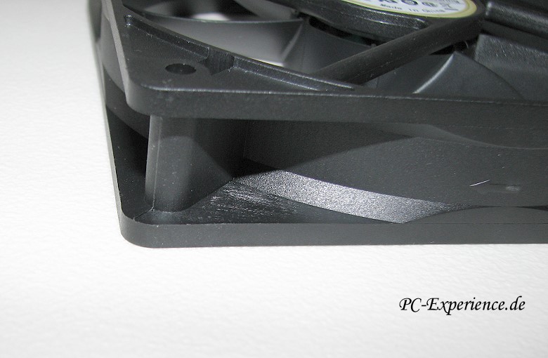

Oft angepriesene Entkoppelungsrahmen und auch Unterlegscheiben aus Gummi, wie sie gerne in Netzteilen verwendet werden, haben bei weitem nicht den selben Entkoppelungseffekt und sind darum eher nicht zu empfehlen. Angesicht der Tatsache, das diese Gummiestifte nur wenige Cent kosten und leicht zu verbauen sind, kann man für wenig Geld kaum mehr für seinen angestrebt leisen Rechner tun.
Ein weiteres Thema sind die oft vorhandenen Stege der Lüfter an den Befestigungslöcher. Diese Stege dienen zur Versteifung des Kunststoffrahmens und sind leider auch oft im Weg, wenn es darum geht, den Lüfter per Haken auf einem CP-Kühler zu befestigen:

Papst 4412 F/2GL und Papst 4412 F/2GLL:
beide Lüfter zählen zu den Urgesteinen der 120mm Lüfter, abschreiben sollte man sie trotzdem nicht, denn Scalierbarkeit und Lagerqualität gehören nach wie vor zur Spitzenklasse. das gilt leider auch im negativen Sinne für den Preis, zumal leider keinerlei Extras dazugeliefert werden.
Empfehlung: universell einsetzbar (auch Netzteil)
Einbaulage: vertikal und horizontal
