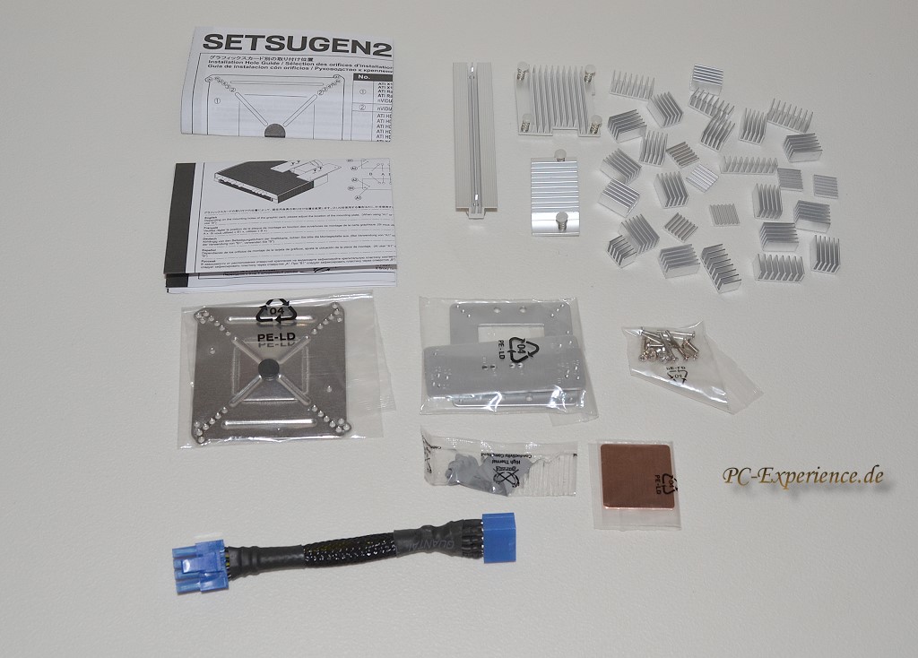

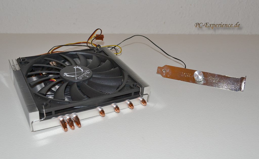

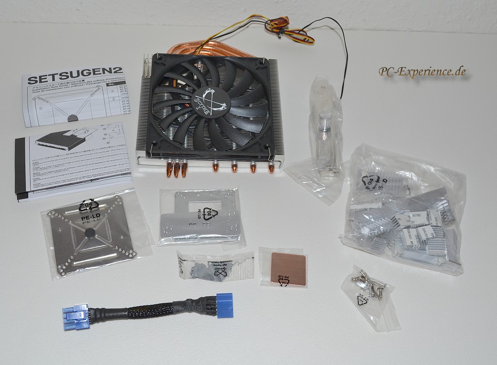

• Scythe Setsugen 2 Grafikkartenkühler in Retail Verpackung

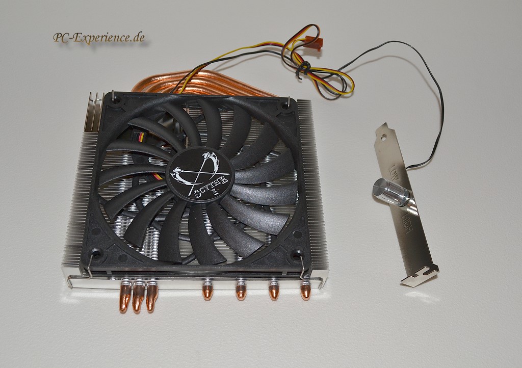

• 120mm Scythe Slipstream Slim-Lüfter
• 32 Stück Passivkühlkörper für Speicher und VRMs
• Montagesets
• Wärmeleitpaste, Kupfer-Spacer
• Lüfter-Potentiometer
• PCI-E Adapter
• Montageanleitung (englisch)

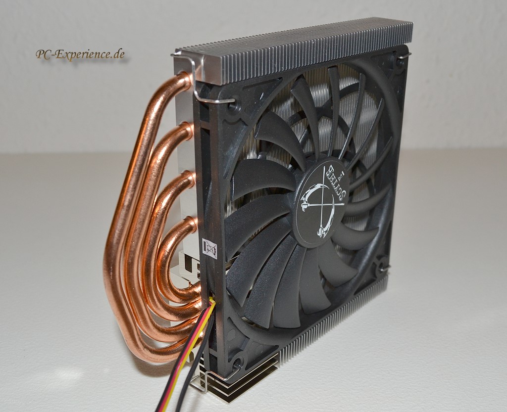

Scythe Setsugen 2 Kühlkörper, technische Daten:

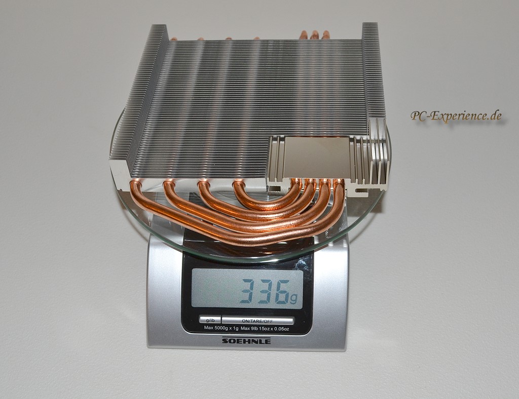

• Gewicht: 336g (ohne Lüfter)
• Abmessungen: (L) 176mm x (B) 139mm x (H) 33mm
• Heatpipes: 4 Stück a´6mm Durchmesser (Kupfer)
• Material-Lamellen: Aluminium
• Material Bodenplatte: Kupfer, vernickelt (13mm stark)
• Anzahl Lamellen: 68 Stück
• Lamellen-Abstand: 1,3mm
• Lamellen-Wandstärke: 0,3mm
• Kühlfläche: ca. 1400cm²
• Garantie für den Kühler: 2 Jahre
• Preis für den kompletten Kühler: ca. 45 €

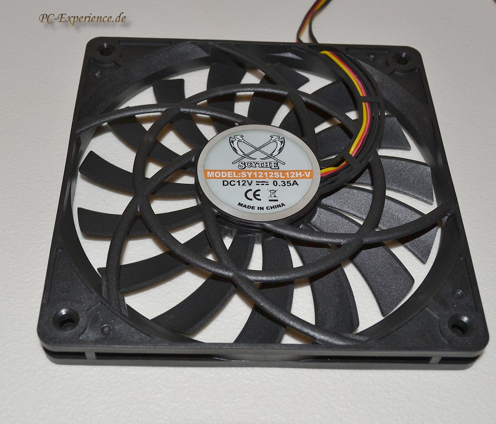

Scythe Slipstream Slim, technische Daten:
• Lagerung: Gleitlager
• Lüfterblätter: 15
• Lüftergehäuse: Kunststoff
• Abmessungen: 120x120x12mm
• max. Luftdurchsatz: max. 78 m³/Std (45CFM)
• Leistungsaufnahme: 3 Watt (0,25A)
• Gewicht: ca. 82g
• Geschwindigkeit: ca. 800 bis 2000 U/min
• Geräusch: ca. 19,5 bis 33,7 dBA
• Anschluß: 3-pin
• Kabellänge: 25cm

Bunte Verpackungen sind seit jeher ein Markenzeichen von Scythe, das muß nicht gefallen, erzeugt aber durchaus ein fernöstliches Flair. Wenn Scythe den Inhalt nur nicht immer so eng stopfen würde, so daß man hinterher viel Mühe hat, den Inhalt wieder genauso zu positionieren, wie er vorher angeordnet war.

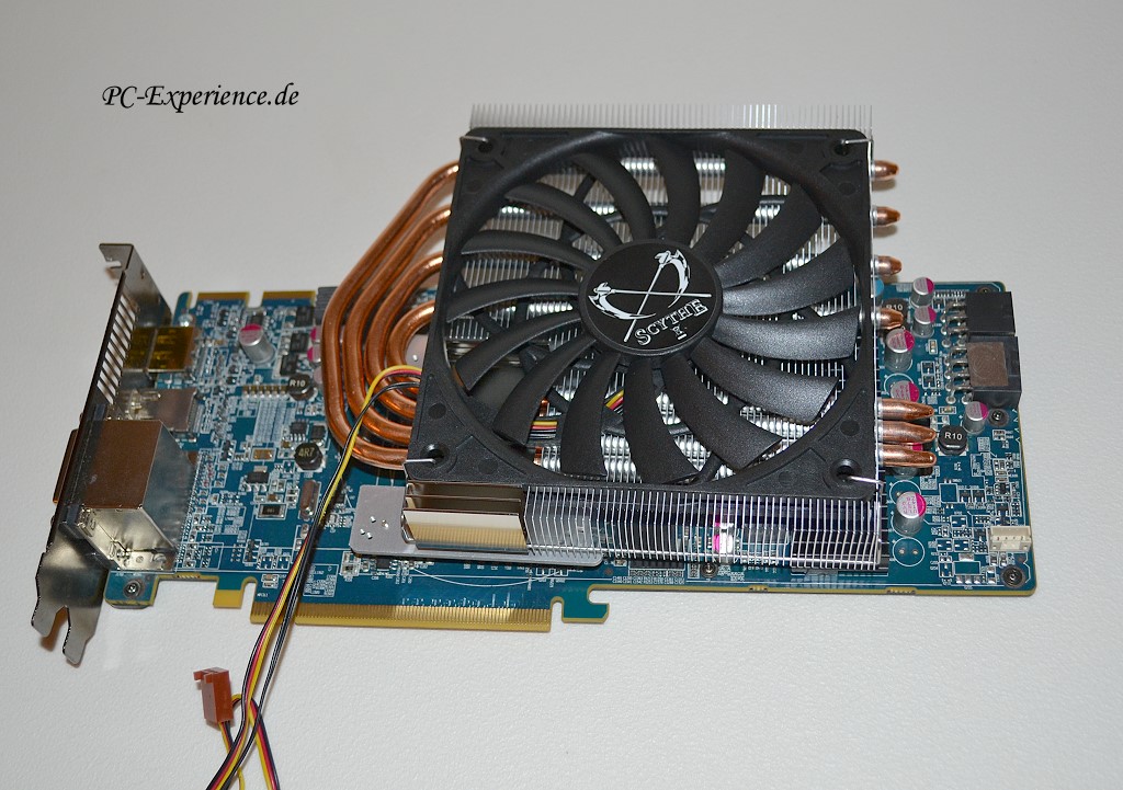

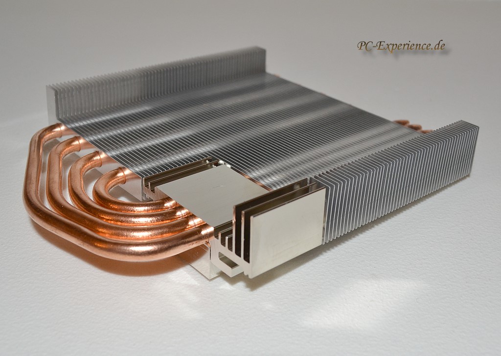

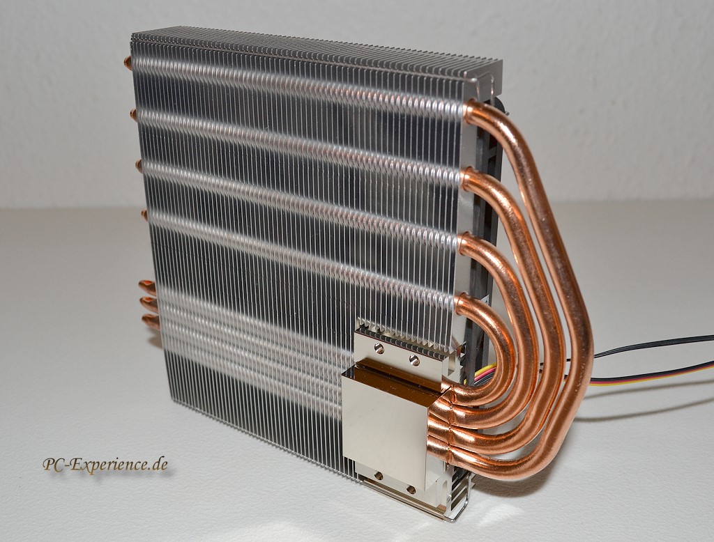

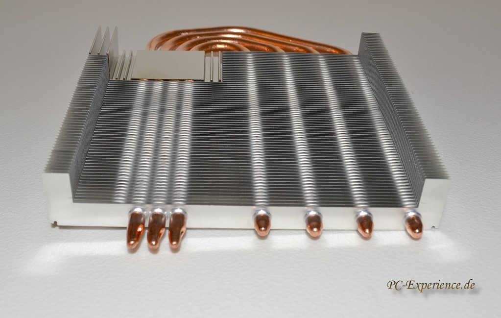

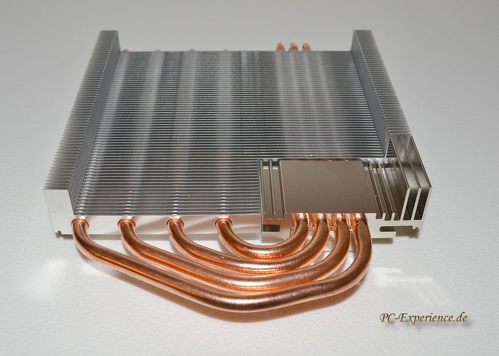

Der Setsugen 2 hat mit der ersten Revision nicht mehr sehr viel gemein, das Layout ist ein grundsätzlich anderes. Der Platz für den Lüfter wurde von außen in die Lamellen eingelassen und die vier Heatpipes laufen nicht mehr durch Lamellenblöcke (Multiple Airflow Pass-Through Structure), sondern parallel zum Grafikkarten-PCB (Flush Heatpipe Structure) und sind in 180° U-Form angelegt, wie wir es auch von CPU-Kühlern kennen. Insbesondere letzteres soll die Temperaturen der Grafikkarte besser im Zaum halten, da so die Heatpipes natürlich nachhaltiger gekühlt werden.

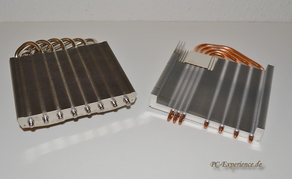

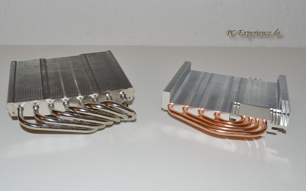

Wenn wir uns die beiden Vergleichsbilder zum Thermalright Sahaman anschauen, wird deutlich, das Scythe wieder sehr viel Wert auf Platzersparnis gelegt hat. Dies macht aber auch deutlich, das die Kühlfläche deutlich kleiner ist als beim taiwanesischen Konkurrenten (Setsugen 2 Kühlfläche: ca. 1400cm², Thermalright Shaman Kühlfläche: ca. 3100cm²). Dafür übersteigt der Setsugen 2 die magische 2-Slot Belegung nicht und eignet sich darum auch durchaus für SLI-oder Crossfire Bestückungen.

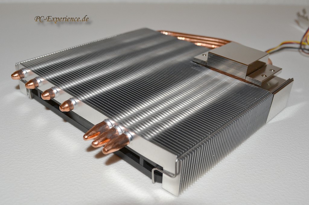

Die Verarbeitung attestieren wir als sehr hochwertig, wobei uns die gerade mal 0,3mm starken Lamellen etwas sehr dünn erscheinen. In der Praxis ließen sie sich für unseren Geschmack zu leicht verbiegen. Das ändert aber nichts an der gekonnten Integration der 68 Lamellen in das Gesamtkonstrukt. Das die Heatpipespitzen mehr oder minder unbehandeltes Kupfer offenbaren ist sicherlich kein Augenschmaus, aber angesichts des Preises logisch, für das Geld ist eine komplette Hochglanzvernickelung kaum möglich.
Der enge Lamellenabstand von 1,2mm ist für den reinen Passivbetrieb kontraproduktiv zu attestieren, da so die Wärmeaufnahme der nahestehenden Nachbar Lamellen negative thermische Auswirkungen erzeugen, dafür wurde der Kühler allerdings auch nicht konzipiert. Der Lamellenabstand reicht aber noch aus, um auch Lüftern mit etwas weniger Druck den schnellen Abtransport der vom Kühler aufgenommenen Abwärme zu ermöglichen. Der erstaunliche kleine Kühlblock des Setsugen 2 ist an der Kontaktfläche zur GPU absolut eben und nicht konvex ausgelegt worden, diesbezüglich sind also kaum Probleme bei der Kontaktaufnhame mit der GPU zu erwarten. Die Oberfläche wurde nachhaltig poliert, leichte Fräsmuster sind aber trotzdem zu erkennen.

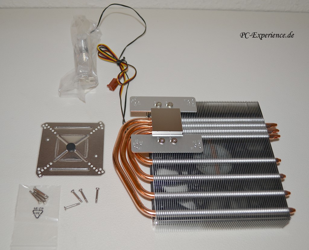

Um noch einmal auf die sehr kleine Kühlfläche von 30x30mm zurückzukommen, diese erscheint fast schon unterdimensioniert, angesichts einiger Nvidia GPU-Heatspreader, die durchaus 47x47mm und mehr betragen können. Aber diesbezüglich besteht kein Grund zur Sorge, in der Praxis wirkte sich dies nicht negativ aus und davon abgesehen konnte Scythe auf diesem Weg die Kompatibilität erhöhen, denn so bleibt mehr Platz für entsprechende Haltebügel. Das Gewicht des Setsugen 2 ohne den Lüfter liegt bei 336 Gramm, das bedeutet im Vergleich zur Konkurrenz (Shaman: 515 Gramm, MK-13: 522 Gramm) schon eine deutliche Entlastung des Grafikkarten-PCBs.

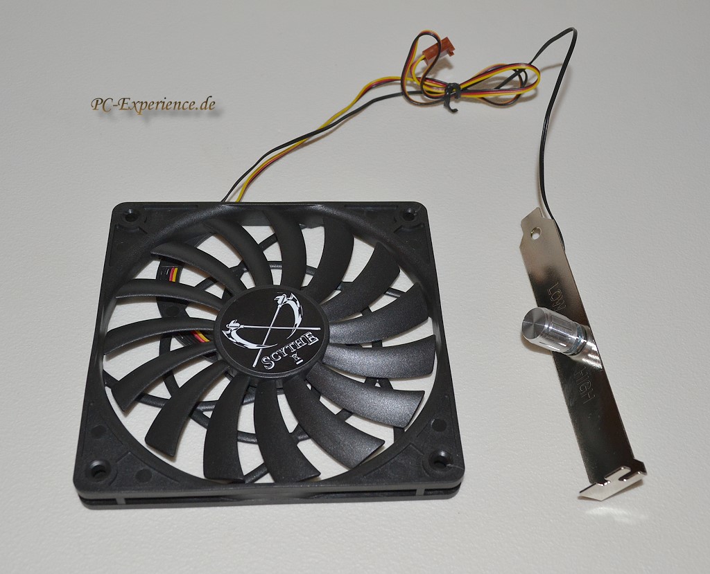

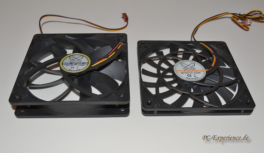

Der besonders flache Scythe Slipstream Lüfter (120x120x12mm) ist durchaus kein Unbekannter, er durchlief in einer anderen Variante auch schon Tests bei uns und konnte sich durchaus positiv in Szene setzen. Bezüglich des Fördervolumens dürfen naturgemäß keine Wunder erwartet werden, dafür ist der Lüfter einfach zu flach. Ein paar technische Aspekte dieses Lüfters abseits der Werksangaben sind trotzdem erwähnenswert. So läuft der Sliptream Slim bereits mit 4,86 Volt an und besitzt ein nahezu störgeräusch-freies Gleitlager.
Eine PWM-Auslegung der Lüfterelektronik hat uns Scythe erspart und darüber sind wir nicht allzu traurig. Grundsätzlich beäugen wir die PWM Auslegung immer etwas argwöhnisch, denn es steht und fällt alles mit der PWM-Integrität auf dem Mainboard und das diesbezüglich sehr schlechte Beispiele existieren, ist sicherlich hinreichend bekannt. Die PWM Steuerung kann in der Lüfter-Elektronik noch so gut implementiert sein, wenn das Mainboard nicht mitspielt, kann schnell Frust aufkommen. Vereinfacht formuliert: über die 4-pin PWM Steuerung erhält der Lüfter sowohl seine 12 Volt Spannung, als auch das notwendigen 5 Volt PWM Signal mit der dazugehörigen 25 khz Basis-Frequenz. Wenn da nun in der Korrespondenz mit dem Mainboard irgendwas falsch interpretiert wird, dreht der Lüfter im Worst Case nie mit der erhofften Drehzahl...

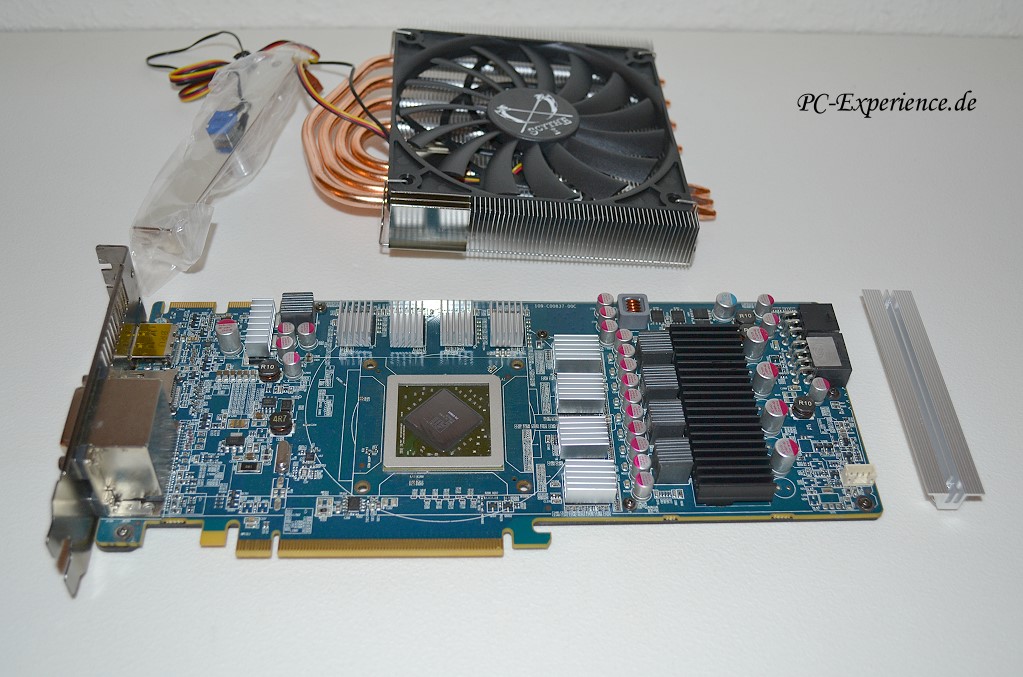

Die Spannungswandler/VRM Problematik:
Um die aktuelle Kühlsituation zu verstehen, müssen wir etwas ausholen:
es existieren grundsätzliche zwei verschiedene Layouts, zunächst einmal das Referenz-Layout, das über digitale Spannungswandler verfügt und zum anderen die analogen Layouts der Boardpartner von AMD/ATI:
Wie wir unschwer erkennen können, fallen die mit Epoxydharz vergossenen Spulen des analogen Layouts deutlich größer aus, als auf dem digitalem Layout und schon haben wir das erste größere Problem. Auf einem digitalen Layout einen leistungsstarken großflächigen Zusatzkühler für die Spannungswandler zu verbauen, ist überhaupt kein Problem, denn dazu ist mehr als genug Platz vorhanden:
Diesen Platz haben wir auf einer Platine mit analogem HD5870 Layout augenscheinlich nicht (letztes Bild), insofern muß der Nachrüstkühler entweder einen passenden Zusatzkühler mitbringen, oder eben auch im hinteren VRM-Bereich so leistungsstark kühlen, das er dieses Manko ausgleicht.
Die Referenzkühler umgehen dieses Problem sehr geschickt, weil sie wie schon bei den HD4800 Grafikkarten entsprechende große Basis-Grundplatten mitbringen, die als vergrößerte Kühlflächen auch im VRM-Bereich wirken. Die Vapor-X Kühler von Sapphire decken diesen schwierigen hinteren Platinen-Bereich auch gut ab, da die Kühlluft angemessen verteilt und ein ausreichend großer Zusatzkühlstreifen verbaut wird:
Zur eigentlichen Problematik kommen wir jetzt:
Die GPU auf einem niedrigen Niveau zu kühlen, ist kein Problem, das ermöglicht fast jeder bessere Nachrüstkühler. Die neuralgischen Hotspots der Radeon HD4800/HD5800 Grafikkarten sind ganz klar die VRMs (Voltage Regulator Modules) zu deutsch Spannungswandler/Mosfets des GDDR5 Speichers. Wer eine Karte mit analogen Spannungswandlern/Mosfets gekauft hat, ist auf der sicheren Seite, denn die werden nicht so heiß wie ihre digitalen Pendents. Das heißt im Klartest: Karten mit analogen Spannungswandlern/Mosfets können in der Regel problemlos mit guten Nachrüstkühlern ausgestattet werden, sofern keine Elkos dies mechanisch verhindern und ein ausreichend großer Zusatzkühler für die analogen VRMs existiert.
Bei Karten mit digitalen Spannungswandlern sieht die Geschichte ganz anders aus, denn ohne die ATI Grundplatte können die Mosfets der Wandler schnell 120°C und mehr erreichen, was fast unweigerlich zu Abstürzen führt. Demzufolge wäre ein großflächiger Zusatzkühler für diese Grafikkarten fast schon zwingend erforderlich.
Thermalright bietet darum für seine Grafikkartenkühler entsprechende VRM Zusatzkühler an:
Thermalright VRM Zusatzkühler
Mit diesen Zusatzkühlern können die Grafikkartenkühler in ihrer Kühlleistung bezüglich der Spannungswandler deutlich optimiert werden, darum sollte der Kunde vor dieser zusätzlichen Investition nicht zurückschrecken. Wichtig dafür ist eben das entsprechende Grafikkarten-Layout, beim digitalen Layout passen diese Zusatzkühler problemlos, beim analogen Layout in der Regel nicht.
Kommen wir noch einmal zu den Temperaturen, wie bereits erwähnt ist alles über 100°C gefährlich und nahe am Rande eines Absturzes, über 120°C sollten die Spannungswandler nicht lange betrieben werden. Diese Situationen kann man mit dem Benchmark Programm Furmark sehr gut simulieren, dazu muß allerdings die Furmark.exe umbenannt werden, weil sonst der Catalyst Treiber eingreift, was wir ja nicht wollen.
10 bis 15 Minuten Furmark reicht in der Regel (auf eigene Gefahr !), wobei man dazu zusätzlich noch GPU-Z verwenden sollte, um die Temperaturen gleich mitzuloggen, das erleichtert die spätere Kontrolle ungemein. Die neuralgischen Werte werden in GPU-Z übrigens als VDDC Werte angezeigt, das sind unsere Spannungswandler respektive Mosfets.
Karten mit analogen Wandlern geben diese Werte nichts aus, da sind dann spezielle Sensoren angesagt, was wir für unseren Praxistest auch entsprechend umgesetzt haben.
Wer an dieser Stelle seine Bedenken bezüglich des Garantieerhalts der Grafikkarte anmeldet, liegt zwar richtig, aber die Garantie verlieren wir mit dem Austausch des Werkskühlers ohnehin, das wollen wir natürlich nicht verschweigen.
Eine Grafikkarten-Kompatibilitätsliste wurde von Scythe bereits online gestellt und ist unter dem folgenden Link einzusehen:
Scythe Setsugen 2 VGA-Supportliste

Die Schablone/n werden nun auf der Kühlerbodenplatte verschraubt und die Grafikkarte sollte jetzt auf dem Kühler ausgerichtet werden, damit die Backplate ausgerichtet und die langen Schrauben durchgesteckt und gleichmäßig über Kreuz festgezogen werden können. Bitte mit Gefühl, denn pure Gewalt ist hier absolut fehl am Platze. Abschließend kontrolliert bitte per Lichtspalt, ob die Kühlerbodenplatte korrekt auf der GPU sitzt.

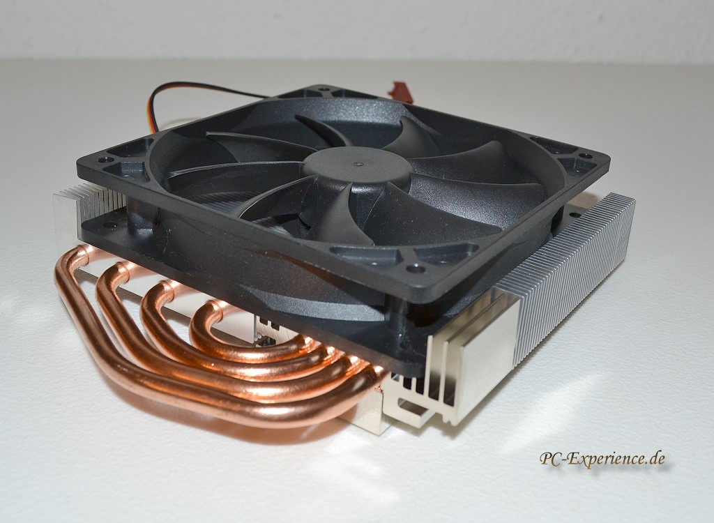

Im Gegensatz zum Thermalright Shaman kollidiert der Setsugen 2 auf keiner unserer beiden HD5870 mit Elkos oder anderen Anbauteilen. Den kleinen schmalen Scythe VRM Zusatzkühler können wir uns aber getrost schenken, da bietet schon der Sapphire Zusatzkühler mehr Kühlvolumen.
Wer den Lüfter gegen ein 120120x25 Exemplar tauschen möchte, der kann dies zumindest theoretisch tun, denn diese Lüfter passen durchaus in die Lamellen-Aussparungen des Setsugen 2. Was dann allerdings fehlt, sind geeignete Lüfterklemmbügel, die Werksbügel müßten dafür nicht unerheblich verbogen werden und das ist nun wirklich keine koschere Lösung. Eventuell liefert Scythe zu einem späteren Zeitpunkt noch andere Klemmen nach, oder empfiehlt passende Klemmen von anderen Kühlern aus ihrem Sortiment.

Scythe hat gut daran getan, den Setsugen einem "Facelifting" zu unterziehen, die Kühlleistung ist gestiegen, die Kompatibilität hat sich erhöht und der Platzbedarf hält sich dank überschaubarem Layout in Grenzen. Wobei anzumerken wäre, das der ausgesprochen laufruhige aber auch sehr flache Lüfter auch durchaus gegen ein 120x120x25mm Exemplar getauscht werden könnte, wobei sich beispielsweise der Scythe Slipstream mit 1200U/min als Kandidat anbietet, mit dem der Kühler dann auch dank des größeren Fördervolumens etwas höhere Leistungsreserven besitzt. Dazu fehlen aber noch die passenden Lüfterbügel, die Scythe dann entweder zu einem späteren Zeitpunkt noch anbietet, oder die von findigen Bastlern selbst entdeckt werden. Die Verarbeitung gestaltet sich sehr gut, das Ausstattungspaket ist reichhaltig geschnürt worden und es fehlt auf den ersten Blick eigentlich nichts.
Der skeptische zweite Blick enttarnt dann aber doch einige Schwachstellen im Scythe Konzept und das fängt schon bei der fummeligen Montage an, die unzulänglich dokumentiert wurde und wo ungeübte Schrauber durchaus mal die Schraubendreher fliegen lassen, das kann man deutlich praktikabler lösen. Darüber hinaus fehlt ein großflächiger VRM-Zusatzkühler, der diesen hitzigen Bereich im Zaum hält, denn für lange Platinen und sehr weit hinten plazierte VRMs fehlt eindeutig ein geeigneter Zusatzkühler.
Wer den sehr preiswerten Scythe Setsugen auf seiner Grafikkarte einsetzen möchte, sollte diese Aspekte berücksichtigen und je nach Grafikkarten-Typus in einen adäquaten VRM-Zusatzkühler wie die VRM-Serie von Thermalright (VRM-R3, VRM-R4, VRM-R5) investieren, die wohl temperierten VRMs werden es euch danken, wenn auch nicht persönlich...
• sehr gute Austattung
• erstklassige Kühlleistungen (insbesondere mit Thermalright VRM-R3 Zusatzkühler)
• recht hohe Leistungsreserven
• sehr hohe Grafikkarten Kompatibilität
• Grafikkarte wird durch den Kühler nicht künstlich verlängert
• akzeptables Gewicht
• gute Lüfter-Flexibilität
• SLI-Crossfire-tauglich
• ausgewogener Werks-Lüfter
• gutes Preis-Leistungsverhältnis (ca. 45 €)
• ohne hochwertigen VRM Zusatzkühler nur durchschnittliche VRM Kühlung
• fummelige Montage
Wie immer eine nicht zu unterschätzende Warnung zum Schluß: wer den Werkskühler seiner Grafikkarte durch einen Nachrüstkühler ersetzt, riskiert den Garantieverlust seiner Grafikkarte ! das muß und sollte jedem potentiellen Käufer klar sein. PC-Experience lehnt jede Verantwortung, die sich aus einer Nachrüstung/Umrüstung ergibt, grundsätzlich ab !
Der Scythe Setsugen 2 Grafikkartenkühler in Verbindung mit einem geeigneten VRM Zusatzkühler erhält den PC-Experience-Award in Gold
Der Scythe Setsugen 2 Grafikkartenkühler ohne VRM Zusatzkühler erhält den PC-Experience-Award in Silber
