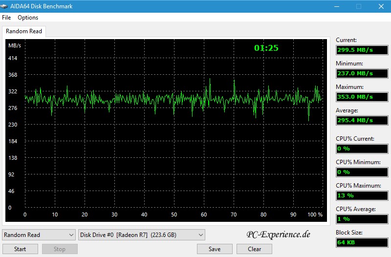

System bzw. BIOS-Einstellungen:
• ASROCK 970M Pro3, BIOS 1.30
• amd-catalyst-15.11 Beta -sb-sata-ahci-win10 Treiber
• Virenscanner deaktiviert
Die Stromsparmechanismen haben wir generell in jedem SSD-Test deaktiviert, damit der Intel Prozessor nicht zwischendurch auf Idee kommt, eine unbemerkte und vor allem unerwünschte Pause einzulegen. Übertaktungen können das Resultat beeinflussen und verfälschen, darum wurden entsprechende Einstellungen genauso wie der Turbomodus grundsätzlich deaktiviert.
Die Temperaturen der Festplatten und SSDs wurden mit entsprechenden Sensoren sowohl an der Ober-und Unterseite der Festplatten gemessen, dazu verwendeten wir das digitale Temperaturmessgerät TL-305 (Messbereich von Minus 200°C bis plus 1370°C). Einen Parallelcheck der Temperaturen haben wir mittels der Software Sensorik von Aida64 Ultimate, HW Monitor und Crystal Diskinfo versucht durchzuführen, die allerdings allesamt keine realen SSD Temperaturen auslesen können, weil eine SSD in der Regel keinen entsprechenden Hardware-Sensor besitzt. Ausnahmen bilden die aktuellen Crucial M500/M550/MX100/MX200/BX100 und Samsung 840/850 SSDs, die über eine abrufbare Sensorik verfügen. Die Raumtemperatur betrug während aller Tests exakt 20°C (klimatisierter Raum).
