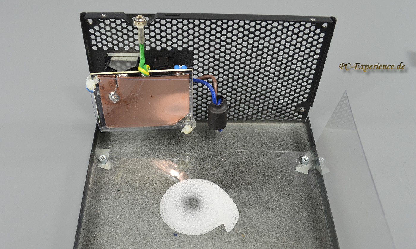

Die sichtbare Topologie des G-360 Netzteils erinnert oberflächlich betrachtet an die früheren S12/M12 II Serien, tatsächlich hinken diese Vergleiche gewaltig, denn diese Serien verfügten weder über DC-to-DC Technik, noch über LLC-Resonanzwandler. Diese älteren Baureihen waren gruppenreguliert konzipiert und das ist glücklicherweise Schnee von gestern. Seasonic setzt bei der G-Series auf die aktuell sehr populäre und auch preistechnisch attraktive Half-Bridge-Topologie, die sich wie der Name vermuten läßt, von einer Fullbridge-Topologie unterscheidet. Der Begriff beschreibt die Anzahl an Mosfets (Metall-Oxid-Halbleiter-Feldeffekttransistor) die dafür verantwortlich zeichnen, hochfrequente Wechselspannung zu generieren. Diese Art der Spannung besitzt den besten Wirkungsgrad bei der Haupttransformation. Vereinfacht formuliert: Half Bridge bedeutet, dass zwei Mosfets zum Einsatz kommen, bei Full Bridge werden dementsprechend vier Mosfets verwendet. Darüber hinaus kommen LLC-Resonanzwandler und natürlich auch DC-to-DC Technik zum Einsatz. Das Netzteil verfügt über insgesamt vier Platinen, wobei die Hauptplatine in der Güteklasse FR3 gefertigt wurde, also Epoxidharz + Papier. High End stellt das zwar nicht dar, aber zumindest frei von Phenolharz und dementsprechend auch frei von gesundheitsschädlichen Aldehyden. Unangenehm riechen kann diese verbesserte Mixtur anfangs trotzdem, was in unserem Test aber nicht der Fall war. Dazu noch ein paar Infos: FR4 und FR5 Platinen besitzen eine bessere Kriechstromfestigkeit und bessere Hochfrequenzeigenschaften. FR steht übrigens für flame retardant, zu deutsch: flammenhemmend. Die vier kleinen Tochterplatinen entsprechen der Gütekategorie FR4, was wir insgeheim auch für die Hauptplatine erwartet hätten. Dafür stimmt aber die Lötqualität, auch wenn Seasonic dies natürlich noch viel besser kann, nur eben nicht in diesem Preisgefüge. Kommen wir jetzt etwas detaillierter zum Layout unseres Testobjekts: die AC-Eingangsfilterung beginnt in ihrer kausalen Abfolge kurz hinter dem Netzschalter mit vier X-und einem Y-Kondensator sowie einer Spule. Die dafür notwendige kleine Platine wird zusätzlich von einer kleinen Kupferplatte abgeschirmt. Ergänzt wird dies auf der Hauptplatine durch zwei weitere Y-Kondensatoren, einem X-Kondensator, einer und einem MOV (Metal Oxyd Varistor), sowie eine Sicherung und ein Thermistor, der als thermischer Schutz zur Begrenzung des Einschaltstroms fungiert, wenn auch diesmal ohne Relaisschaltung. Interessant sind in dieser Region noch die Gleichrichterbrücke von Taitron (GBU10JL) mit eigenem relativ üppigem Kühlkörper, sowie die Spule des Primärstromkreises. Die Spulen verfügen über sogenannte Spulenstrümpfe, die Schwingungen minimieren sollen, hier und dort sind Siliconkleckse zu sehen, die als Stabilisator für potentielle Wackelkandidaten dienen sollen.
Der große blaue primäre Kondensator stammt aus dem Hause Hitachi, ist bis 105°C spezifiziert und verfügt über 270mF Kapazität, sowie 420 Volt Spannungsfestigkeit. Der Active PFC Bereich wird von einer Cree Leistungsdiode (C3D06060) und einem Infineon IPP60R199CP Mosfet dominiert. Als Steuerungselement fungiert der ICE3PCS01 Controller von Infineon. Für die Umsetzung der Half-Bridge-Topologie setzt Seasonic auf zwei Mosfets von MagnaChip (P18N50C). Das Steuerungselement für die LLC-Resonanzwandlung (Infineon ICE2HS01G) finden wir ebenso auf der großen Tochterplatine wie den PFC Controller von Infineon (3PCS01). Der sekundäre Bereich des G-360 Netzteils ist überwiegend von traditionellen Elkos aus den Fertigungsstätten von Nippon-Chemicon und Rubycon geprägt, wobei wir auch einige Feststoff Kondensatoren von Enesol finden. Die beiden Leistungstransistoren (Mosfets ersetzen hier die sonst üblichen Schottkeys) zur Generierung der 12Volt Schienen stammen von der Philips Tochter NXP (PSMN2R6-40YS). Die VRMs zur Erzeugung der 3,3 und 5 Volt Schienen thronen auf einer einzigen Tochterplatine, umgeben von Feststoffkondensatoren, zwei Spulen und dem ANPEC APW7159 als zentraler Steuereinheit. Die OVP und UVP Absicherung übernimmt ein HY510N Chip aus China, den wir normalerweise in deutlich billigeren Netzteilen antreffen, was uns an dieser Stelle dann schon etwas überraschte. Über die Verarbeitung im Inneren des Netzteils gibt es ansonsten wenig auszusetzen, akkurat wie von Seasonic gewohnt.
