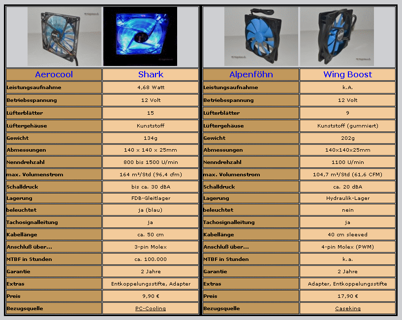

Die Herstellerdaten der Lüfter:

Aerocool Shark 140:
Hier ist Aerocool deutlich über das Ziel (welches eigentlich ? ) hinausgeschossen, denn der Lüfter liefert zwar ein enormes Fördervolumen, aber um welchen Preis? der erzeugte Schalldruck ist einfach zu hoch, das Gehäuse nicht steif genug und das Lager wurde nicht sorgfältig genug ausbalanciert, so daß der Lüfter horizontal entsprechende Brummgeräusche erzeugt. Schade, denn das alles kann Aerocool deutlich besser. Da hilft auch die ansonsten gute Ausstattung mit gesleevten Kabeln, LED Beleuchtung, Entkoppelungsstiften und Netzteiladapter nicht entscheidend weiter.
Empfehlung: Gehäuselüfter bei 5 Volt, Radiatoren
Einbaulage: vertikal (entkoppelt)
Alpenföhn Wing Boost 140:
Der neue 140mm Lüfter von EKL/Alpenföhn bringt erfrischenden Wind in unser Roundup, da er dank eines sehr steifen gummierten Gehäuses nahezu frei von Vibrationen agiert. Dazu paßt ein erstklassig austariertes Lager und die gute Ausstattung mit Entkoppelungsstiften, gesleevten Kabeln und einem Adapter. Dank des hohen Fördervolumens ist der Lüfter universell einsetzbar und das unabhängig von der Einbaulage, der Lüfter blieb sowohl vertikal (senkrecht) als auch horizontal (waagerecht) in unserem Test Nebengeräuschfrei. Die praktikabel eingestellte PWM Elektronik verhindert auch keine manuelle Regelungen, allein dieser Umstand befördert den Lüfter gleich auf Thron des derzeit besten 140mm PWM-Lüfters. Überdies verfügt der Wing Boost noch zusätzlich über 120mm Bohrungen so daß er auch problemlos an Befestigungslöchern verbaut werden kann, die normalerweise für 120mm Lüfter vorgesehen sind.
Empfehlung: CPU-und/oder Gehäuselüfter bei 7 Volt
Einbaulage: vertikal oder horizontal
