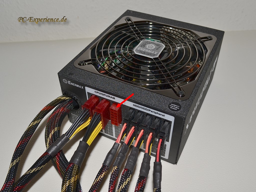

Die Verkabelung:
Die Verkabelung der neuen Platimax Serie ist nicht durchgängig identisch, das bedeutet im Klartext bis zur Leistungsstufe von einschließlich 1000 Watt bietet Enermax ein teilmodulares Kabelmanagement an, erst die beiden Topmodelle mit 1200 und 1500 Watt verfügen über ein komplett modulares Kabelmanagement. Diese Entscheidung leuchtet möglicherweise auf den ersten Blick nicht so recht ein, wenn man aber weiß, dass die beiden Topmodelle optimierte MaxRevo Netzteile darstellen und die anderen Platimax Netzteile ihre Herkunft in der Modu 87+ Serie ableiten, wird die ganze Geschichte schon etwas plausibler, denn hinter dem vollmodularem Kabelmanagement steckt auch ein ganz anderer innerer Platinenaufbau samt Copper Bridge Array, der den ohnehin schon heftigen Gesamtpreis der Platimax Netzteile auch im "kleineren" Wattbereich weiter nach oben geschraubt hätte.
Davon abgesehen ist Kabelmanagement im Netzteilbereich ein immer wieder heiß diskutiertes Thema, wobei sich uns sehr oft die Logik dabei entzieht, denn nicht jeder potentielle Käufer ist parallel dazu auch gleichzeitig Modder. Selbstverständlich spielt hier auch die Qualität eine große Rolle, dem einen sind die Kabelstränge nicht aufwendig genug gesleeved (ummantelt), dem anderen sind sie zu steif, deswegen bevorzugt man lieber lange ungesleevte Kabel anstelle der eng gesleevten Kabelstänge eines Kabelmanagements. Wie die Hersteller es auch anlegen, irgend etwas findet sich immer als Kritikpunkt. Wir lassen diese müßige Diskussion mal beiseite stellen zwei Fakten in den Raum:
Das wird keinen davon abhalten, auch weiterhin Kabelmanagement zu fordern, denn es ist trendy, sieht gut aus und suggeriert etwas wertiges gekauft zu haben. Insofern ist diese Diskussion auch mehr oder weniger müßig, weil sie entscheidend vom individuellen Geschmack geprägt ist.
Abseits dieser Diskussion ist aber viel interessanter, was Enermax beim Platimax mit 750 Watt an Steckern und Verkabelung zur Verfügung stellt:
• 8x 4-pin Molex Stromanschlüsse (45 bis 90cm lang, modular)
• 1x Floppy-Anschluss-Adapter (am 4-pin Molex-Strang, 105cm lang, modular)
• 12x S-ATA Connectoren (45 bis 90cm lang, modular)
• 4x PCI-Express 8-pin Stromanschluß (50cm lang, modular)
• 1x 4+4-pin ATX12V/EPS12V (60cm lang, nativ)
• 1x 8-pin ATX12V/EPS12V (60cm lang, nativ)
• 1x 24-pin Mainboard-Stromanschluß (55cm lang, nativ)
Der Kaltgerätekabel-Steckerschutzbügel wird von Enermax immer wieder als Feature propagiert, stellt aber keine wirkliche Innovation dar, zumal diese Sicherungsbügel im industriellen Umfeld, im Serverbereich und auch in der Medizin schon sehr lange existieren. Das heißt natürlich nicht, das wir solche Bügel im Desktopbereich ablehnen, zumal sie recht gut gegen unabsichtliches herausziehen schützen. Die einzelnen Verkabelungsstränge verfügen prinzipiell über eine ausreichende Länge, auch wenn es in extremen Gehäusen trotzdem recht eng werden könnte. Dies gilt insbesondere für das mit 55cm recht kurze 24-pin Mainboard-Stromanschlußkabel und die PCI-Express 8-pin Stromanschlußkabel mit ihren 50cm langen Strängen.
Die Ummantelungen der modularen und nativen Kabelstränge empfinden wir als sehr hochwertig und überaus gut verarbeitet. Eine gewisse Steifigkeit der Kabel ist zwar gegeben, aber nicht so ausprägt, dass sie sich schlecht verlegen lassen, dies können wir nicht attestieren. Die Anschlußports sind im Gegensatz zum MaxRevo nicht so eng angeordnet, so daß ein an-und abclipsen ohne den Verlust der Fingernägel möglich ist. Leider ragen die Anschlußports des Kabelmanagements auch beim Platimax Netzteil 7,5 bis 7,7mm über das Netzteilgehäuse hinaus, so daß sich die Bautiefe und dementsprechend der Platzbedarf unnötig vergrößert.
Über einen Mangel an Anschlüssen kann sich absolut niemand beklagen, natürlich fehlen auch die notwendigen 6-pin/8-pin PCI-E Anschlüsse in ausreichender Anzahl nicht, um aktuelle SLI und Crossfire Systeme entsprechend zu bestücken. An der PATA-Steckerbelegung gibts es ebenso wenig auszusetzen, denn auch 4-pin Molex Stecker mit ihren praktischen Herausziehhilfen haben immer noch ihre Daseinsbrechtigung. Wenn jemand drei Gehäuselüfter und seine Lüftersteuerung verkabeln muß, sind in der Regel die ersten vier Molex Stecker belegt. Kommt eine Wasserkühlung hinzu, erhöht sich der Bedarf noch weiter, ergo ist es unsererseits nicht einzusehen, warum einige Hersteller diese Stecker inzwischen rationalisieren.
