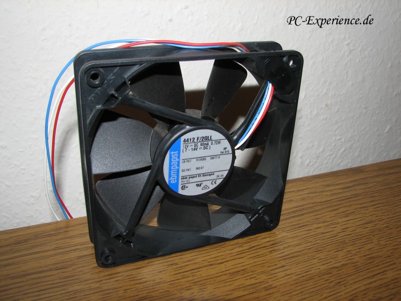

Papst 4412 F/2GLL:
bitte klicken bitte klicken bitte klicken bitte klicken bitte klicken bitte klicken
Technische Daten laut Hersteller:
0,72 Watt
8V bis 12V
Kunststoff
136g
1300 U/min.
70 m³/Std
ca. 18 dBA
Sintec Keramik Gleitlager
30cm
ca. 80.000 Stunden
19,- €
MR Computertechnik
Auch dieser Papst hat schon einige Zeit auf dem Buckel, was seiner Beliebheit allerdings in keiner Weise schadet, denn dieses Modell ist unter den Silent Freunden sehr beliebt. Die legendäre Papst Robustheit gepaart mit hoher Laufkultur und geringer Lautheit sichern immer noch seine Konkurrenzfähigkeit und an der Verarbeitsgüte gibt es ohnehin nichts zu bemängeln.
Das Ausstattungspaket ist leider auch hier sehr mager dimensioniert, Extras sind nicht vorhanden.

Revoltec AirGuard deutlich hörbar leise kaum hörbar deutliches Lagerschleifen
Scythe S-Flex SFF21D kaum hörbar kaum hörbar n/a keine störenden Geräusche
Scythe S-Flex SFF21E leise kaum hörbar kaum hörbar keine störenden Geräusche
Yate Loon D12SL-12 leise kaum hörbar kaum hörbar keine störenden Geräusche
Eine wirkliche Blöße gibt sich auch hier kaum einer der Testprobanden, lediglich der Revoltec und der Papst Papst 4412 F/2GL tanzen etwas aus der Reihe und produzieren in beinahe allen Ansteuerungen ein hörbares Lagerschleifen. Der Aerocool Turbine 3000 scheint auch etwas am unteren Limit der Serienstreuung zu liegen, er war der Einzige aus dem Hause Aerocool, der durch hörbares Lagerschleifen "glänzte".
Das berühmt berüchtigte Lagerklappern konnten wir keinem der Lüfter attestieren, allerdings verwenden unsere Testlüfter beinahe unisono Gleitlager, wo dieser oft geschmähte Mangel konstruktionsbedingt ohnehin kaum auftaucht. Der kugelgelagerte Lüfter von ichbinleise machte diesbezüglich aber keine Ausnahme, auch sein Laufverhalten kann als ausgewogen und störgeäuschfrei bezeichnet werden.
Auch an dieser Stelle müssen wir unseren Lüftern fast durch die Bank erstklassige Resultate bescheinigen, denn wirklich genervt hat bis auf den zu lauten Enermax Warp kein einziger Lüfter, wobei wir noch einmal betonen möchten, das dieser Test unseren subjektiven Eindruck dokumentiert...
Testergebnisse-Reale Drehzahlen in U/min.
Lüfterhersteller/Typ 12Volt 7Volt 5Volt
Aerocool Turbine 1000 1020 U/min. 675 U/min. 470 U/min.
Aerocool Turbine 2000 1020 U/min. 675 U/min. 475 U/min.
Aerocool Turbine 3000 1035 U/min. 685 U/min. 505 U/min.
Enermax Warp 2380 U/min. 1510 U/min. 1040 U/min.
ichbinleise 12/1000 1060 U/min. 735 U/min. n/a
Papst 4412 F/2GLL 1340 U/min. 875 U/min. 620 U/min.
Papst 4412 F/2GL 1650 U/min. 880 U/min. n/a
Papst 4412 F/2GL + NMT-2 1630 U/min. 870 U/min. 630
Revoltec AirGuard 1270 U/min. 820 U/min. 520 U/min.
Scythe S-Flex SFF21D 880 U/min. 535 U/min. n/a
Scythe S-Flex SFF21E 1190 U/min. 710 U/min. 460 U/min.
Yate Loon D12SL-12 1290 U/min. 830 U/min. 605 U/min.
Die Diskrepanzen zu den Herstellerangaben halten sich weitestgehend in Grenzen und sind tolerabel.
Interessant ist natürlich auch, das Lüfter aus der selben Serie wie im Fall von Aerocool unterschiedliche Resultate liefern, scheinbar haben wir die Lüfter aus unterschiedlichen Chargen erhalten. Eine gewisse Serienstreuung läßt sich aber ohnehin nicht gänzlich vermeiden, dann wären die Lüfter kaum zu bezahlen...
Die Kühllammelen der Kühler kann man natürlich auch problemlos mit Druckluftspray und Pinsel reinigen.
Ihr habt es sicherlich schon gemerkt, wir haben eine gewisse qualitative Vorauswahl beim Ordern der Lüfter für diesen Test getroffen, insofern dürfte es wenig überraschen, das kaum ein Lüfter in unserem Roundup existiert, der wirklich exorbitant schlechte Resultate liefert oder technisch aus der Rolle fällt.
Alle getesteten Lüfter lassen sich sowohl als Gehäuselüfter, Lüfter auf einem CPU-Kühler, sowie in Wasserkühlungen problemlos verwenden, wenn auch hier und dort mit leichten Abstrichen. Trotzdem lassen sich die Resultate deutlicher differenzieren und so haben wir eine entsprechende Bewertung getroffen, die für die Kühlleistung, die Lautheit und den möglichen Einsatzzweck relevante Empfehlungen ausspricht:
Auf Grund ihrer herausragenden Kühlleistung, extremer Laufruhe, exzellenter Scalierbarkeit, minimaler Lautheit und universellen Einsatzmöglichkeiten erhalten die Lüfter Aerocool Turbine 1000/2000, Yate Loon D12SL-12, sowie der Scythe S-Flex SFF21E den PC-Experience Silent Award in Gold:
Alle drei Lüftern lassen sich entweder auf einem CPU-Kühler, als Gehäuselüfter oder innerhalb einer Wasserkühlung wunderbar betreiben, wobei jeder eine perfekte Spannbreite zwischen Laufkultur, Kühlleistung und Ansteuerungsflexiblität in Form von ausgewogener Scalierbarkeit bietet. Darüber hinaus stimmt auch das Preis-Leistungsverhältnis, wobei der Yate Loon schon als Schnäppchen zu betrachten ist.
Mit geringem Abstand dahinter folgen die Lüfter Aerocool Turbine 3000 (leichte Lagergeräusche), Papst 4412 F/2GLL, Scythe S-Flex SFF21D und ichbinleise 12/1000, Papst 4412 F/2GL + NMT-2, die den PC-Experience Silent-Award in Silber erhalten:
Auch diese Lüfter liefern hervorragende Eindrücke über ihr Leistungsvermögen, allerdings auch mit ersten leichten Abstrichen wie z.B. dem Nichtanlaufen unter 5 Volt oder Lagergeräuschen.
Die Lüfter Revoltec Airguard, Papst 4412 F/2GL und den Enermax Warp zeichnen wir mit PC-Experience Silence Award in Bronze aus, denn der Abstand zu den besten Lüftern in unserem Roundup gestaltet sich dann doch schon relativ deutlich. Die Lautheit liegt nicht in unserem eng gesteckten Erwartungsrahmen, einige Lüfter laufen unter 5 Volt nicht an und Lagergeräusche trüben den Gesamteindruck noch zusätzlich. Beim Enermax Warp ist uns der mögliche Regelbereich des Potentiometers mit 2400 bis 1000 U/min. zu eng gesteckt, um wirklich leise zu arbeiten:
Einen eindeutigen Testsieger gibt es unserer Meinung nach nicht, aber es existieren deutliche Tendenzen und natürlich die puren Resultate, denen man sich nicht verschließen kann, da sind wir sicher...
