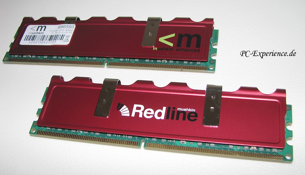

Diesmal gab es keine DVD-Box, sondern eine kleine Holzkiste, in der die Module dank Schaumstoff aber auch sehr sicher verstaut sind. Die DVD Box ist zwar deutlich praktischer, aber im Vergleich zu den früheren Blisterverpackungen stellt dies immer noch einen großen Fortschritt dar.
Viele RAM Serien von Mushkin sind sehr gut an den Heatspreadern zu identifizieren, wobei die Redline Serie mit ihrem unübersehbaren Rot sicherlich auch ein Performance Signal setzten möchte.
Grundsätzlich hat die Qualität der Frostbyte Heatspreader deutlich zugenommen, was insbesondere auch auf die Montage zutrifft, verrutschende Heatspreader scheinen der Vergangenheit anzugehören. Da die Heatspreader nach oben offen sind, ist der Transport der Abwärme in einem gut belüftetetem System auch überhaupt kein Problem.
Verarbeitungstechnisch bewegen sich die Module von Mushkin traditionell auf allerhöchstem Niveau, das gibt es absolut nichts zu bemängeln...

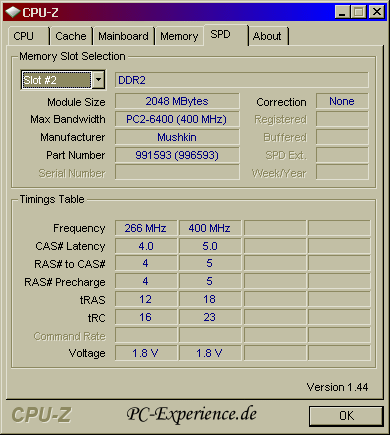

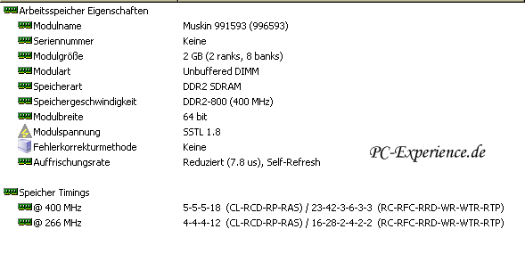

Sind die SPD-Angaben (Serial Presence Detect) fehlerhaft oder unvollständig integriert, ist es reine Glückssache, ob das Modul korrekt betrieben wird oder nicht, insofern sind diese Daten eminent wichtig! Nun sollte man aber leichte Abweichungen nach dem ersten Systemstart mit den neuen Modulen auch nicht überbewerten, denn einige Hersteller schreiben ins SPD oft abgeschwächte Timings hinein (wie bei unserem Testset), damit das System wirklich sicher startet, die optimierten Einstellungen für die Timings kann man ja anschließend im Bios durchaus manuell vornehmen.
EPP hat Mushkin bei diesen Modulen leider nicht im SPD abgelegt, eigentlich schade, denn über die Enhanced Performance Profiles können zusätzliche Leistungsdaten in ungenutzte SPD-Teile geschrieben und abgerufen werden. Diese Profile sind aber nur nutzbar, wenn man über ein Mainboard mit entsprechender Kompatibilität zu diesen Profilen verfügt. In der Regel sind dies Mainboards mit Nvidia Chipsätzen ab Generation Nforce590 aufwärts, da Nvidia Initiator dieser speziellen Übertaktungsprozeduren ist. Ansonsten bleiben diese Profile deaktiviert und ungenutzt. Das heißt natürlich nicht, das diese Speicher nun nicht übertaktbar sind, das sind sie durchaus, man muß dies nur wie gehabt manuell einstellen.

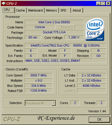

In den Tests haben wir die Module (unabhängig von der Plattform) in mehreren Schritten an ihr Maximum herangeführt und neben synthetischen Benchmarks (Sandra XI SP2 und dem Speichertest von PCMark 2005) auch Spiele wie Fear und Quake4 mit einbezogen, um auch für diesen Sektor ein paar aussagekräftige Resultate zu liefern.
4. DirectX 9.0c aus November 2007 installiert.
10. Alle temporären Dateien gelöscht und die Festplatten mit O&O Defrag 10.0.1634 defragmentiert.
Anschließend wurden die Systeme 2 Stunden mit dem Orthos Test von Prime95 aufgewärmt und die ersten Tests gestartet...

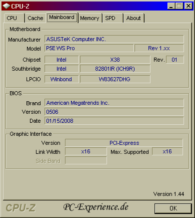

Für diesen Test haben wir erstmals unser neues X38 System eingesetzt, ein Asus P5E WS Professional mit aktuellstem Bios.
Anders als bei aktuellen AMD-Systemen (Speichercontroller sitzt seit Sockel 939 in der CPU) befindet sich der Speichercontroller bei Intel in der Northbridge. Somit kommuniziert die CPU nicht mit dem Arbeitsspeicher, kann also diesbezüglich außer der Erhöhung des Frontsidebus keinen weiteren Einfluss auf etwaige Übertaktungen nehmen. Die CPU ist bei Intel grundsätzlich über den internen Multiplikator (in unserem X38-Testrechner: 9) und den Frontsidebus miteinander verkoppelt. Das bedeutet im Klartext, das Intel den klaren Nachteil der Limitierung durch den Frontsidebus aufweist. Mit anderen Worte, der Speicherdurchsatz wird durch den Frontsidebus begrenzt, was bei aktuellen AMD-CPUs nicht der Fall ist, weil der Speichercontroller in der CPU integriert wurde.
PCI-Express Frequency haben wir im Verlauf des Tests fixiert, damit Übertaktungen auf diese Bereiche keine negativen Auswirkungen haben. Alle anderen aktivierten/deaktivierten Bios Optionen haben zuweilen auch einen schlechten Einfluss aufs Übertakten und wurden entsprechend abgeschaltet respektive manuell eingestellt.
