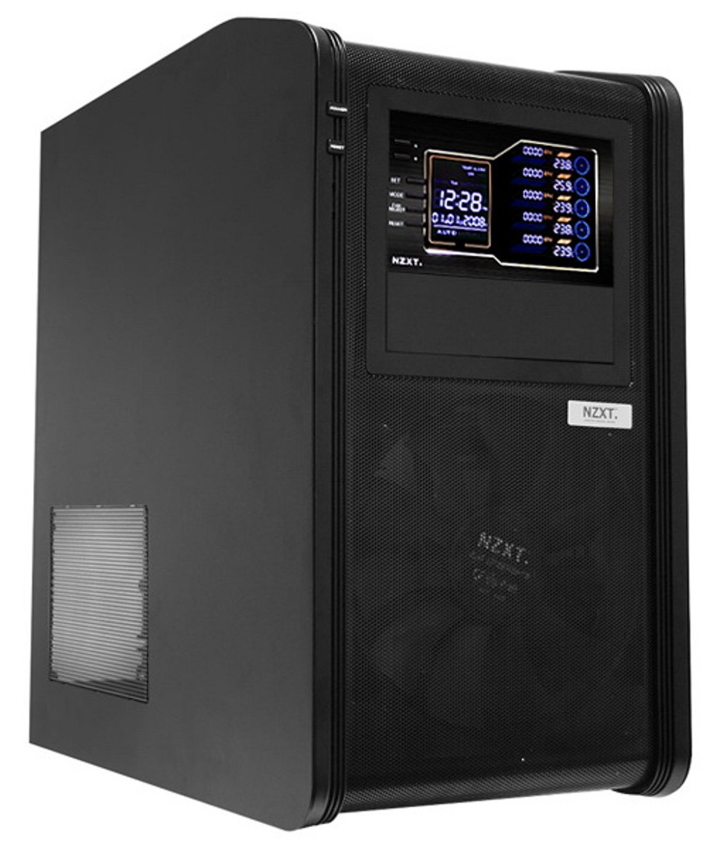

NZXT Panzerbox Midi Tower
Die Kalifornier aus El Monte überraschen uns nun schon seit 2004 immer wieder mit ausgefallen Gehäusen. Sei es futuristisch gestylte Gamer Gehäuse, die nicht selten polarisieren, oder durch eigenwillige Designs, die völlig weg vom Mainstream konzipiert wurden. Das gilt insbesondere für die neueste Kreation: der Panzerbox.
Nein, bei dem Gehäuse geht es nicht um die neueste Errungenschaft der Panzerknacker Gang, falls die noch jemand kennt, sondern tatsächlich um ein PC Gehäuse im Midi Tower Format. Der eigenwillige Name impliziert Stabilität, Stabilität und natürlich auch Stabilität. Aber lassen wir uns nicht so sehr von dem Namen ins Bockshorn jagen, das Gehäuse ist weder Panzer noch Box, was sich in unserem Test hoffentlich auch so herausstellen wird, weil in beiden Varianten könnte es Komplikationen beim Komponenteneinbau geben.
Wer wäre die Zielgruppe? alle diejenigen, die langweilige Designs satt haben und das Besondere suchen, wobei man durchaus bereit ist, Kompromisse einzugehen. Schauen wir uns also gemeinsam an, inwieweit Kompromisse nötig sind und ob dieses Gehäuse wirklich allem standhält, was wir an Erwartungen und Praxiserfahrungen darauf abfeuern, viel Spaß beim Lesen...

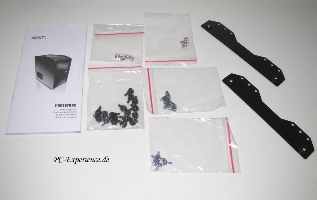

• NZXT Panzerbox Midi-Tower in Retail Verpackung
• Radiator Adapter
• Anleitung

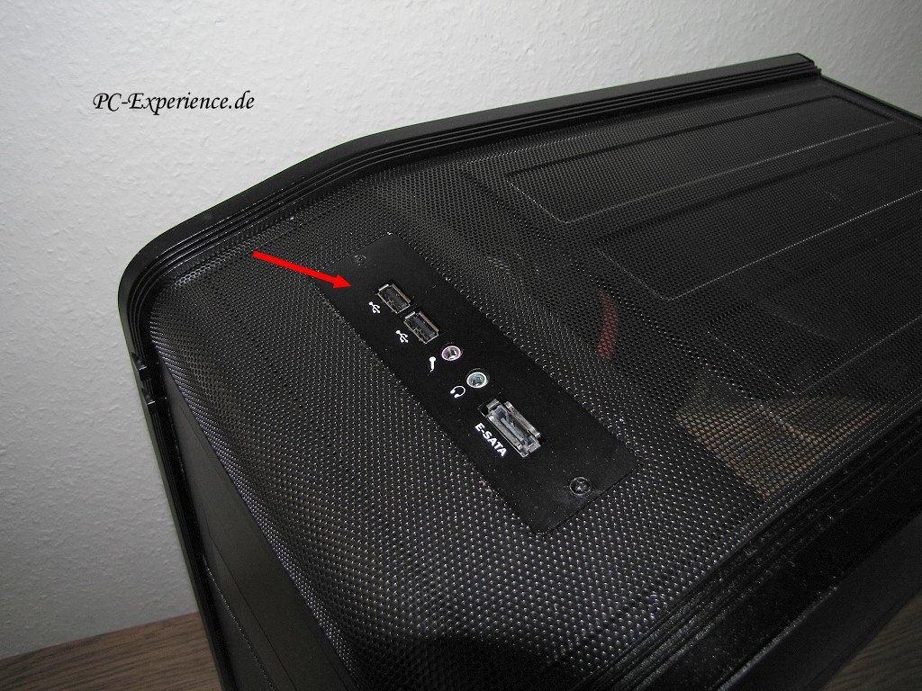

• I/O Panel: 2x USB 2.0, 1x eSATA, 1x HD+AC 97 Audio

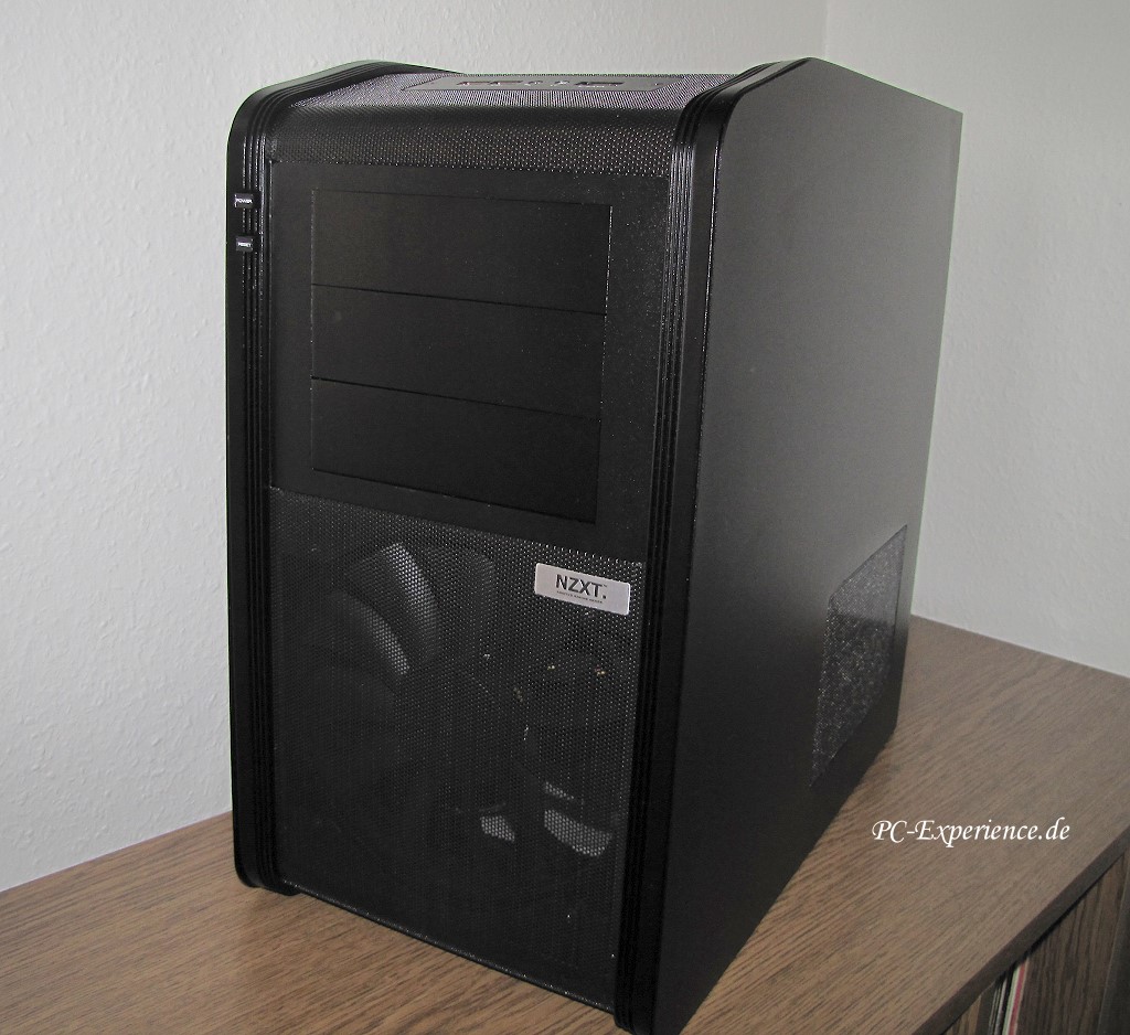

Nun gut, jeder nimmt einen optischen Reiz anderes wahr, wenngleich vielleicht auch nicht ganz so extrem übertrieben, wie in unserem Beispiel. Fakt ist jedoch, das die Panzerbox zunächst einmal alles möglich impliziert, nur keinen Midi Tower, der möglichst viel Hardware aufnimmt. Johnny Hou, Chefdesigner von NZXT meinte zum Design und Namen: "Die Haltung der Panzerbox ist sehr breit und aus manchen Kamerawinkeln sehen die beiden Aluminium-Streifen aus wie die Ketten eines Panzers". Nun gut, das lassen wir mal unkommentiert so stehn.

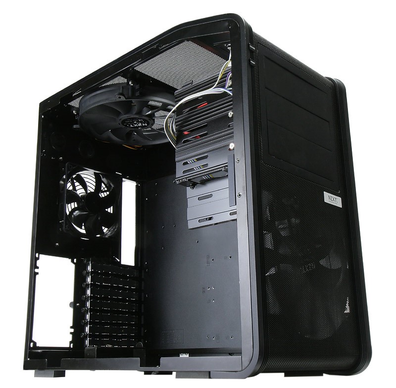

Der massive Aluminium Einsatz rechtfertigt zumindest das, was avisiert wurde, das Gehäuse wird über eine ausgesprochen hohe Verwindungssteifigkeit verfügen und bei eingehender Begutachtung können wir dies auch bestätigen. Das Funktionsterminal positioniert NZXT vorne auf dem Gehäusedeckel, so daß die Anschlußports optimal erreichbar sind, so sollte es im Idealfall auch sein. Es fehlt wirklich nichts, alle relevanten Ports (auch eSATA), Funktions-LEDs usw. sind vorhanden. Das alles findet leider ungeschützt statt, eine Verschlußklappe, die dem Staubanfall Paroli bietet, existiert hingegen nicht. Die Funktions-LEDs finden wir dort ebenfalls, wo einerseits der Betrieb des Systems (blaue LED) und andererseits die Festplattenzugriffe optisch dargestellt werden (grüne LED). Der EIN-Ausschalter incl. Reset-Knopf wurde etwas unterhalb neben dem ersten Laufwerksschacht positioniert. Das wirkt etwas deplaziert, die Knöpfe hätte man ebenfalls ins Terminal integrieren sollen, zumal sie auch von der Materialbeschaffenheit überhaupt nicht mit dem Alu-Gehäuse harmonieren.
Die Aluminium Wandstärken bewegen sich ebenfalls abseits des Mainstreams, insofern läßt sich anhand der 2mm für das Chassis und 1,6mm für die Seitenteile schon erahnen, das die Seitensteifigkeit einfach vorhanden sein muß, zumal die kompakten Abmesssungen dies statisch zusätzlich begünstigen.

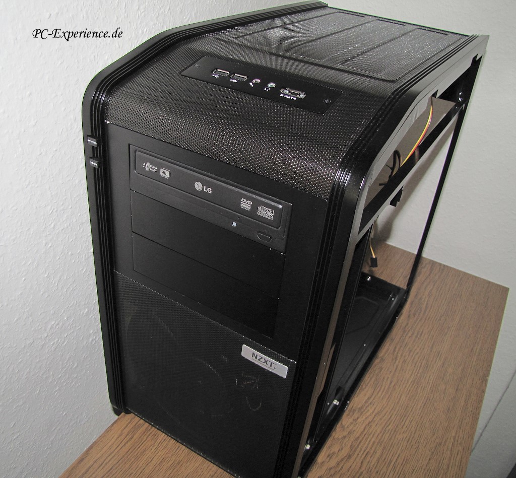

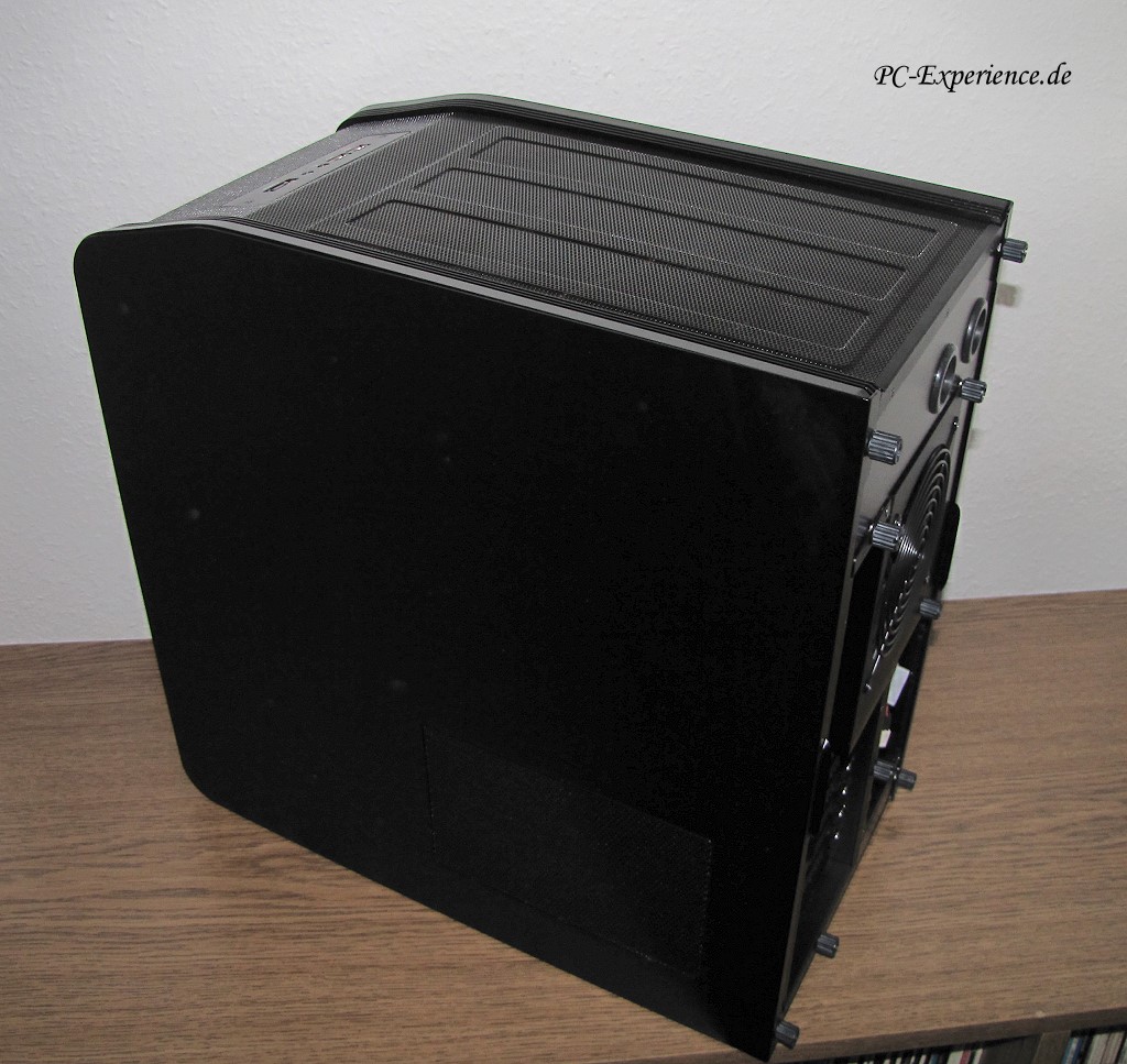

Wer nun denkt, das die Breite des Gehäuses ein Stilmittel der Designer wäre, liegt falsch. Die Breite wird benötigt, weil ansonsten weder oben noch unten ein Netzteil unterzubringen wäre, das ist die simple Begründung. Das sich dies noch als fatal erweisen wird, beleuchten wir eingehend im Komplettierungs Kapitel.

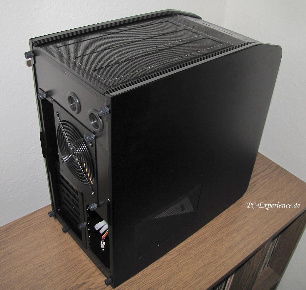

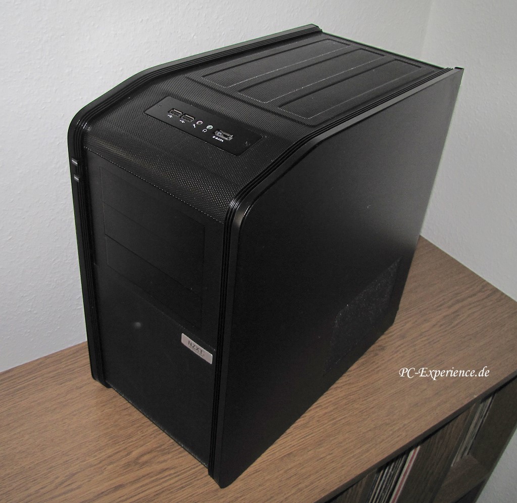

Die Verarbeitung der schwarzen Heckpartie ist genauso gut, wie der Rest des Gehäuses, da existiert kaum eine Ecke, die nicht sauber bearbeitet wurde. Das Gitter des 120mm Heck-Lüfters läßt sich entfernen, das erspart Verwirbelungsgeräusche. Deutlich erkennbar sind die beiden Schlauchdurchführungen für die optionale Wasserkühlung, ein weiteres Feature, das mittlerweile bei kaum einem aktuellen Gehäuse fehlt. Die Belüftungsschlitze der PCI-Slot Abdeckungen fließen so langsam ebenfalls in viele Gehäuse ein. Zwingend nötig ist dies nicht, zumal die Be-und Entlüftung des Gehäuses über die Lüfter und das Netzteil mehr als ausreichen sollte. Nachteile erbringen diese Schlitze allerdings auch keine.

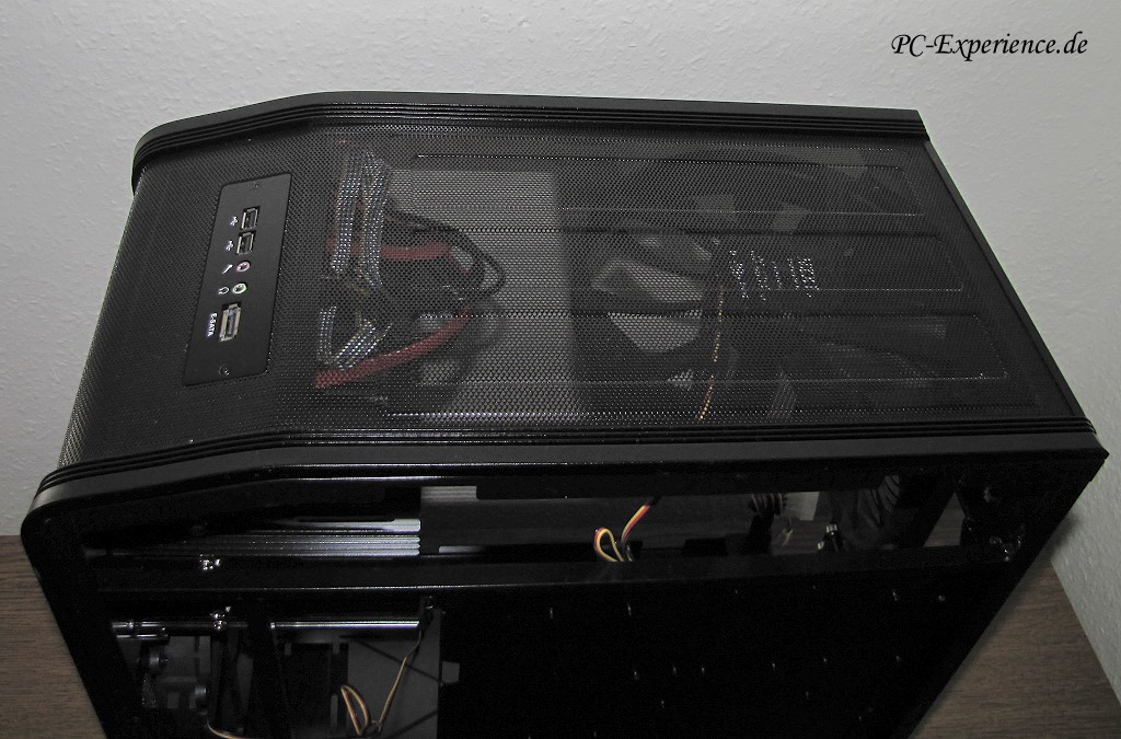

Auch auf dem Deckel finden wir die Mesh Struktur, die leider ebenfalls ohne Staubfilter auskommen muß. Wegen der grobmaschigen Perforierung kann man weit ins Gehäuse hineinschauen, es empfiehlt sich also eine saubere Verlegung der Kabel, damit der nächste Besucher keine abfälligen Texte startet.

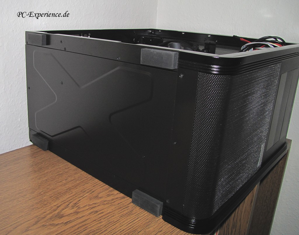

Das Gehäuse wurde auf sehr solide großflächige Gummi-Füße gestellt, die einereits einen rutschsicheren Stand und andererseits auch eine gewisse Entkoppelung vom Untergrund bewirken. Die Seitenteile weisen keine größeren Besonderheiten auf, wenn man mal von den eingearbeiteten Perforierungen absieht. Auf der Netzteilseite mag dies noch einen Sinn ergeben, da es ja irgendwoher seine Frischluft ansaugen muß. Warum das andere Seitenteil auch darüber verfügt, bleibt unklar, zumal dort kein Lüfter zu befestigen wäre.

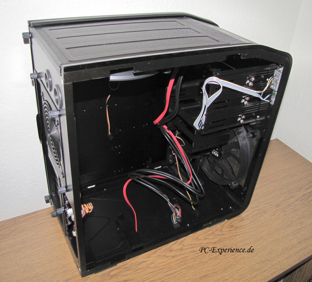

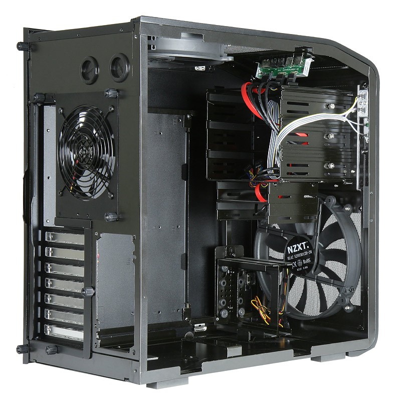

Nach dem Lösen der plastikummantelten Thumbscrews, geben die sehr passgenauen Seitenteile den Blick aufs Innenleben frei. Der Innenraum wurde auch in schwarz gehalten, was nicht nur gut aussieht, sondern auch den einen oder anderen Fingerabdruck verzeiht. Wer sein System allerdings perfekt komplettieren möchte, sollte auch hier mit Einweg-Handschuhen arbeiten.

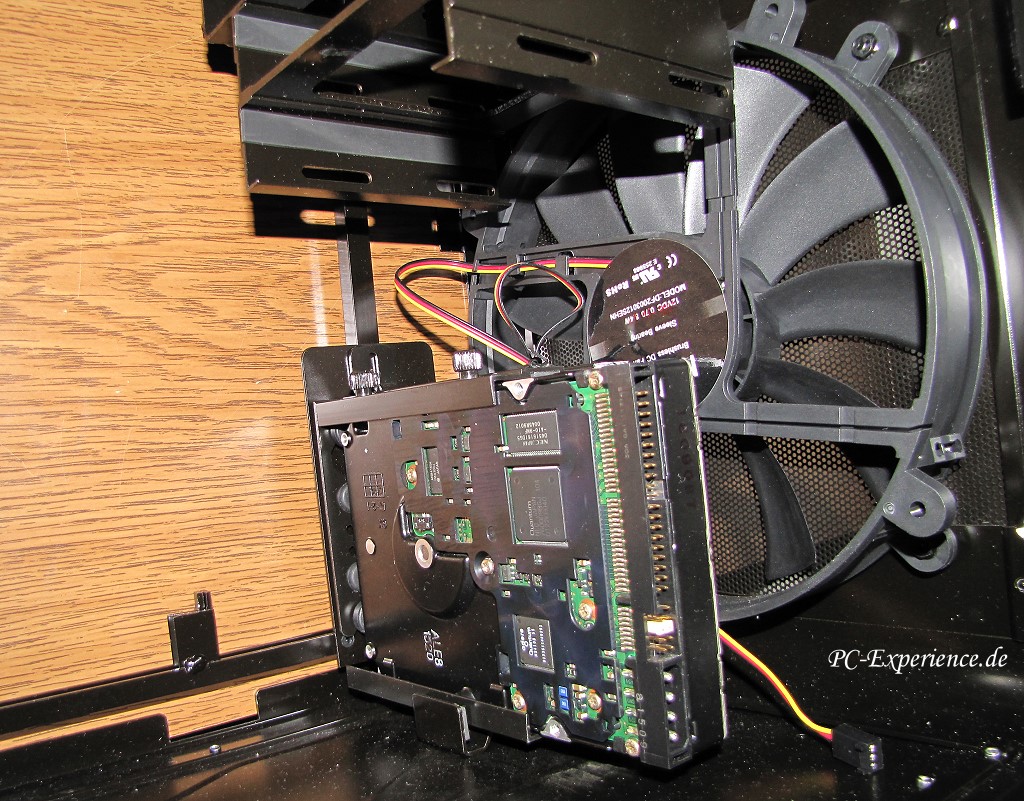

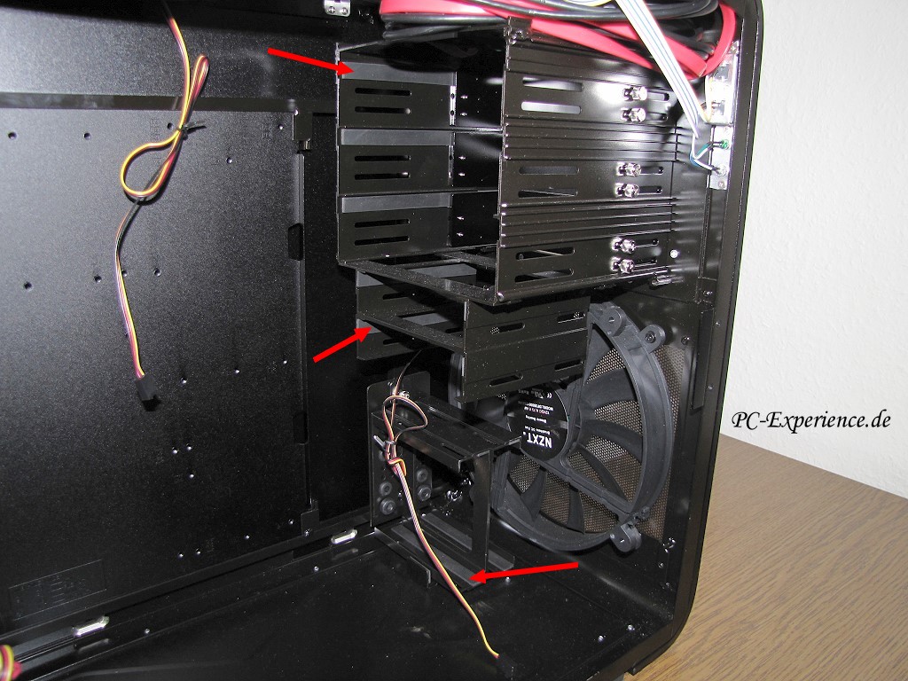

Im rechten Bereich werden wie gewohnt die optischen Laufwerke und Festplatten verbaut, wobei NZXT einen kleinen zusätzlichen Rahmen unterhalb der Käfige integriert hat, um zwei weitere Festplatten aufzunehmen. Die Schächte verfügen unisono über kleine Dämmstreifen, die zur Entkoppelung der Laufwerke betreigen sollen, was in der Praxis aber kaum etwas bewirkt, da die Laufwerke über die Verschraubungen ihre Schwingungen weiterreichen.

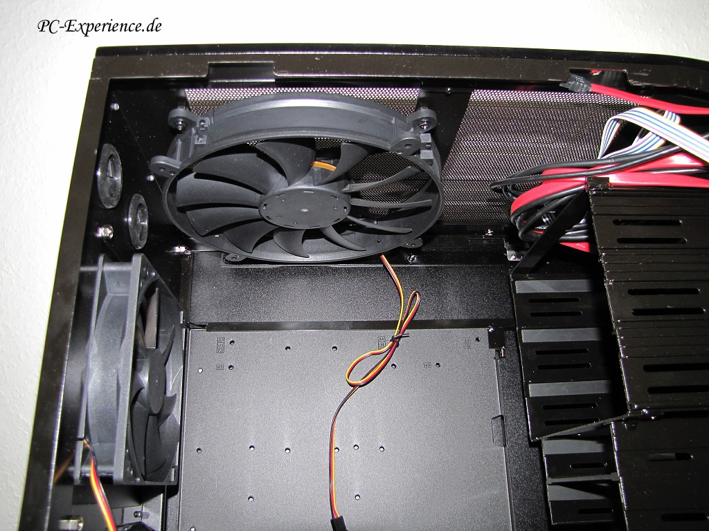

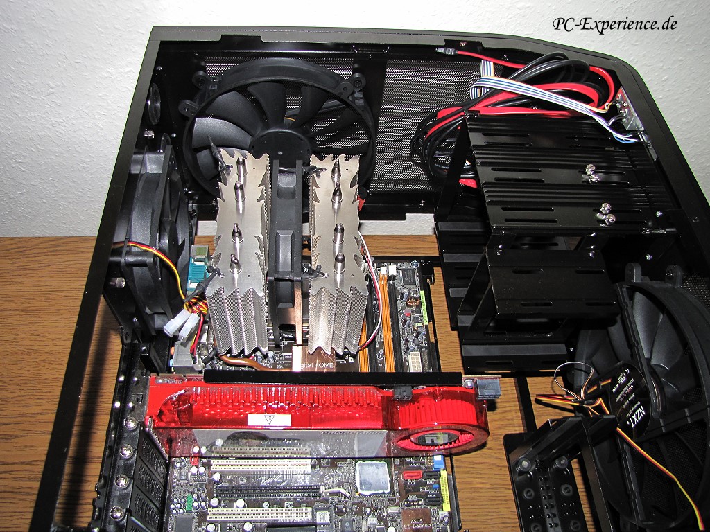

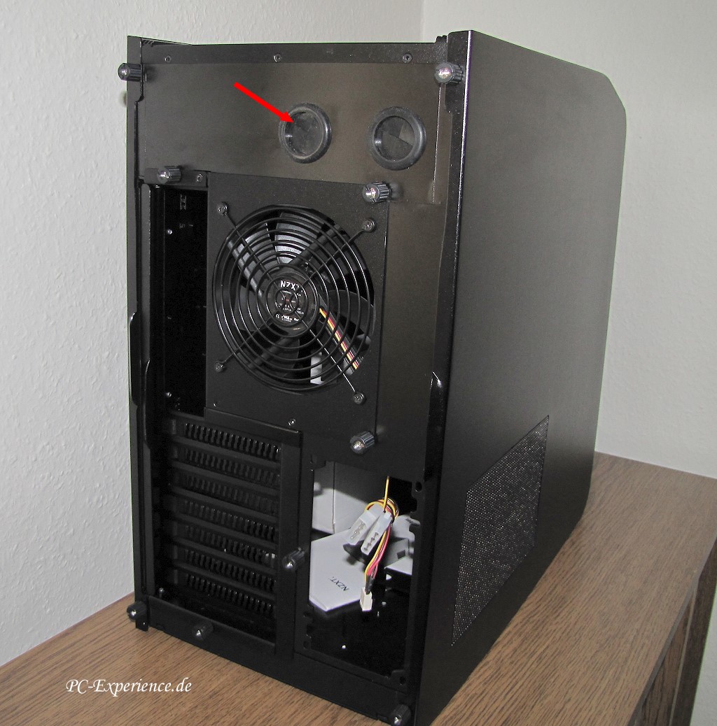

Die beiden 190mm Lüfter sind unbeleuchtet und zumindest der Obere wäre entweder gegen zwei 120mm Lüfter oder einen Wakü-Radiator zu tauschen, für den NZXT noch ein separates Halteblech mitgeliefert hat. Alle Lüfter verfügen sowohl über einen 3-pin Stromanschluß, als auch über einen 4-pin Molexstecker, so daß die Lüfter wahlweise ans Mainboard, eine Lüftersteuerung oder ans Netzteil angeschlossen werden können, das ist wirklich vorbildlich.
Der hintere zentrale 120mm Lüfter sitzt hinten im Einzugsbereich des Mainboards/Grafikkarte/CPU, also genau an der richtigen Stelle. Auf Grund der schnörkellosen Befestigung, wäre es kein Problem, den Lüfter mit entsprechenden Gummistiften zu entkoppeln. Aber was für ihn gilt, gilt auch für alle anderen Lüfter, Lüfterentkoppelungen sind leider Fehlanzeige. Die Steckkartenbefestigung gestaltet sich vorbildlich, denn sie ermöglicht das stabile Verschrauben, was insbesondere bei langen Grafikkarten sehr wichtig wäre.

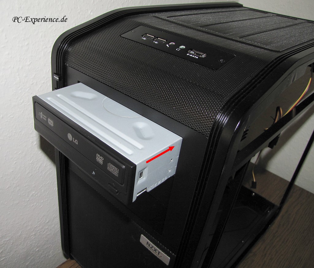

Die Integration der optischen Laufwerke oder einer Lüftersteuerung gestaltet sich sehr simpel. Dazu entfernt man die Thumbscrews der sehr dicken Aluminiumblenden, entfernt die Blenden und schiebt die Laufwerke respektive Lüftersteuerung ein. Abschließend werden die Geräte stabil verschraubt, was uns ehrlich gesagt wesentlich praktikaler erscheint, als klapperige Schnellverschlüsse zu verwenden. Damit die Optik stimmt, sollte man natürlich auf optische Laufwerke mit schwarzer Frontblende zurückgreifen, beige-farbene Laufwerke würden das Gesamtdesign doch ziemlich stören.
Ein vernünftiges Kabelmanagement ist auf Grund der Kabelanordnung und dem Mainboardschlitten-Layouts im Gehäuse sehr schwierig, es erfordert viel Zeit und Geduld, die Kabel halbwegs vernünftig im Gehäuse unterzubringen.
Der untere kleine separate Festplattenkäfig kann über die zentrale Thumbscrew schnell ausgebaut oder bei Bedarf auch ganz entfernt werden, das macht beispielsweise bei sehr langen Grafikkarten Sinn. Die Entkoppelungsstreifen samt Gummiepuffer bewirken auch hier relativ wenig, aber zumindest etwas mehr, als im eigentlichen oberen Festplattenkäfig. Wer den Einbauplatz für ein externes 3,5 Laufwerk sucht, wird leider enttäuscht, der ist nicht vorhanden.

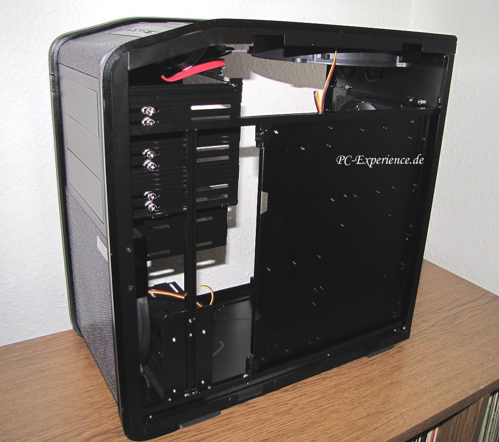

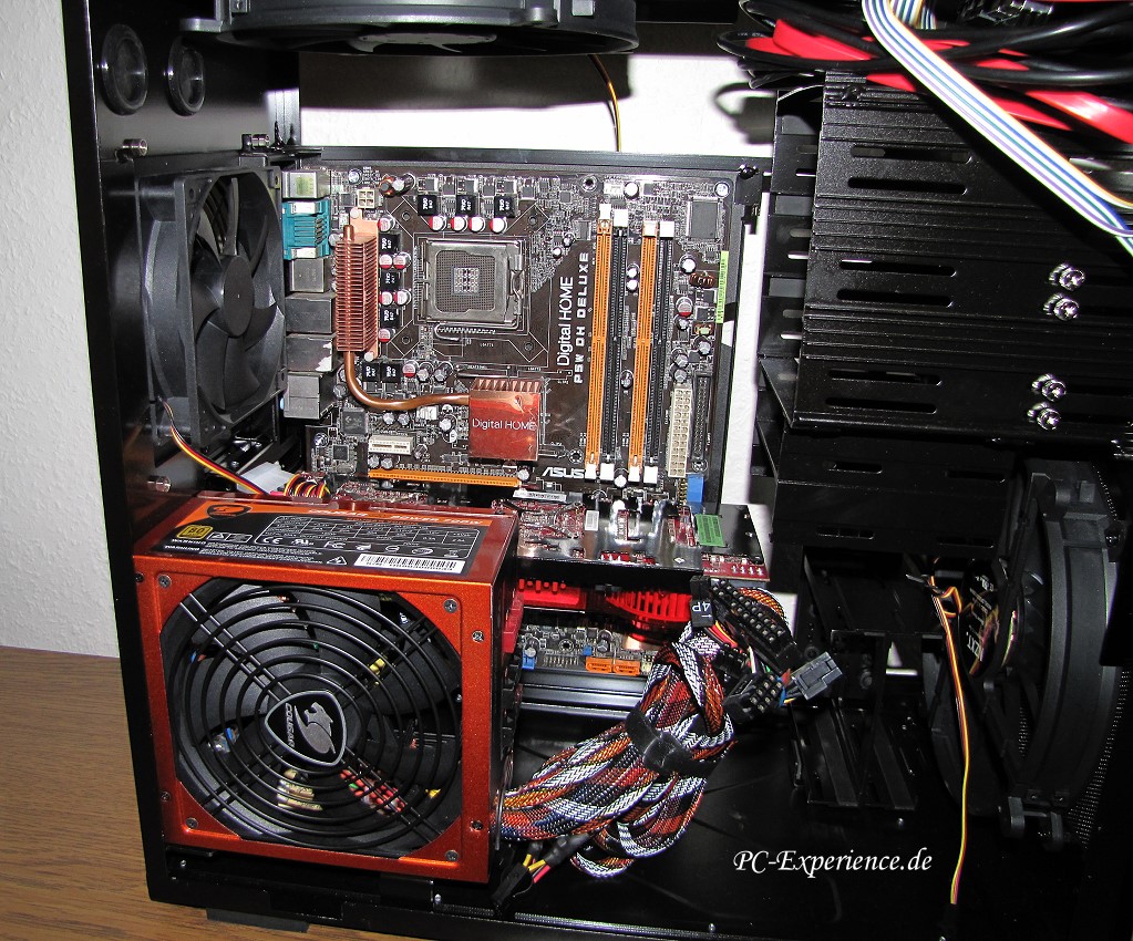

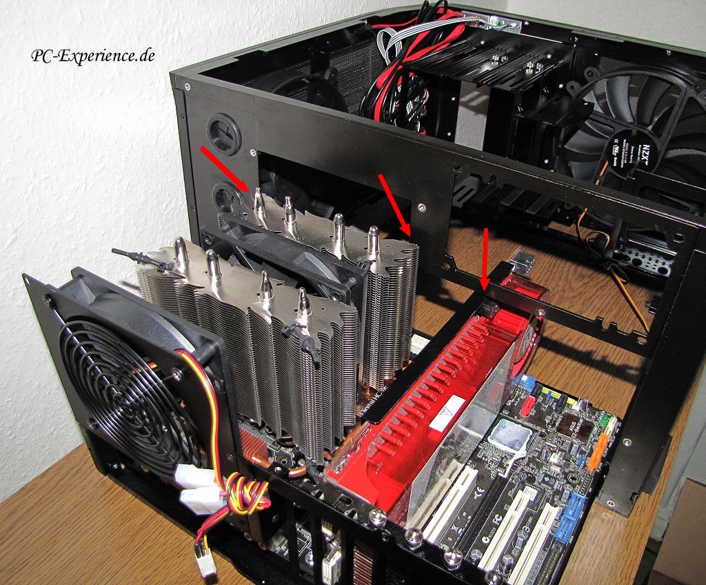

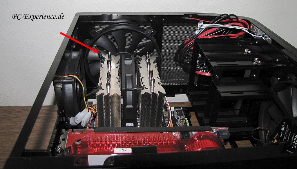

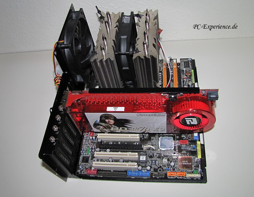

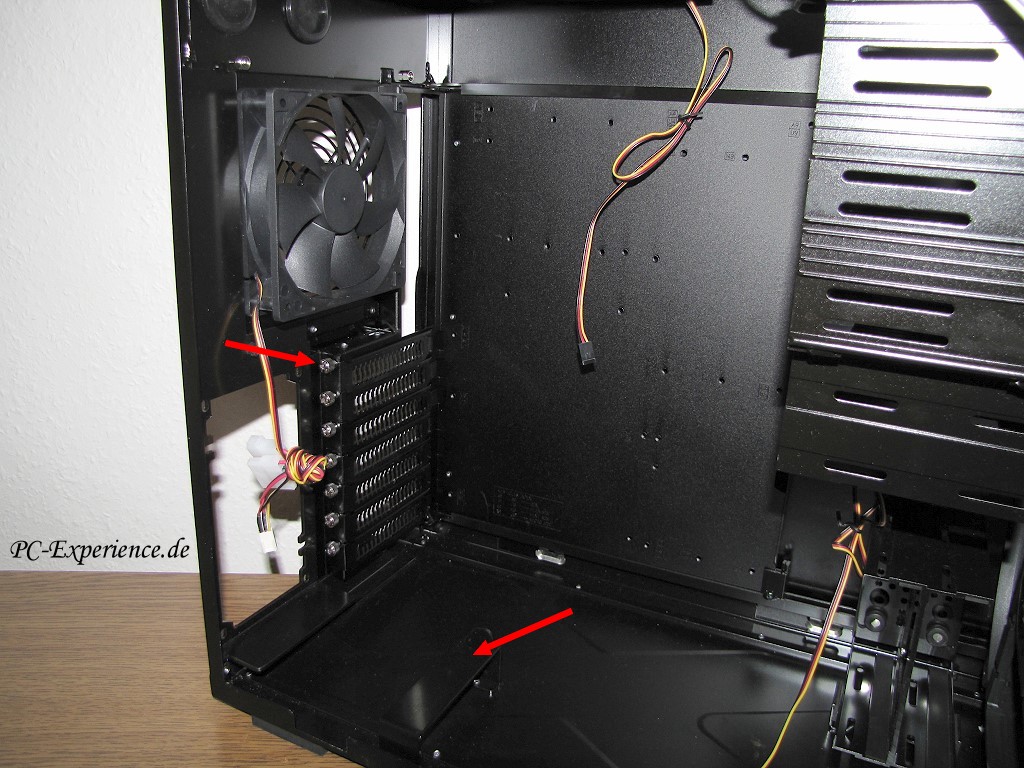

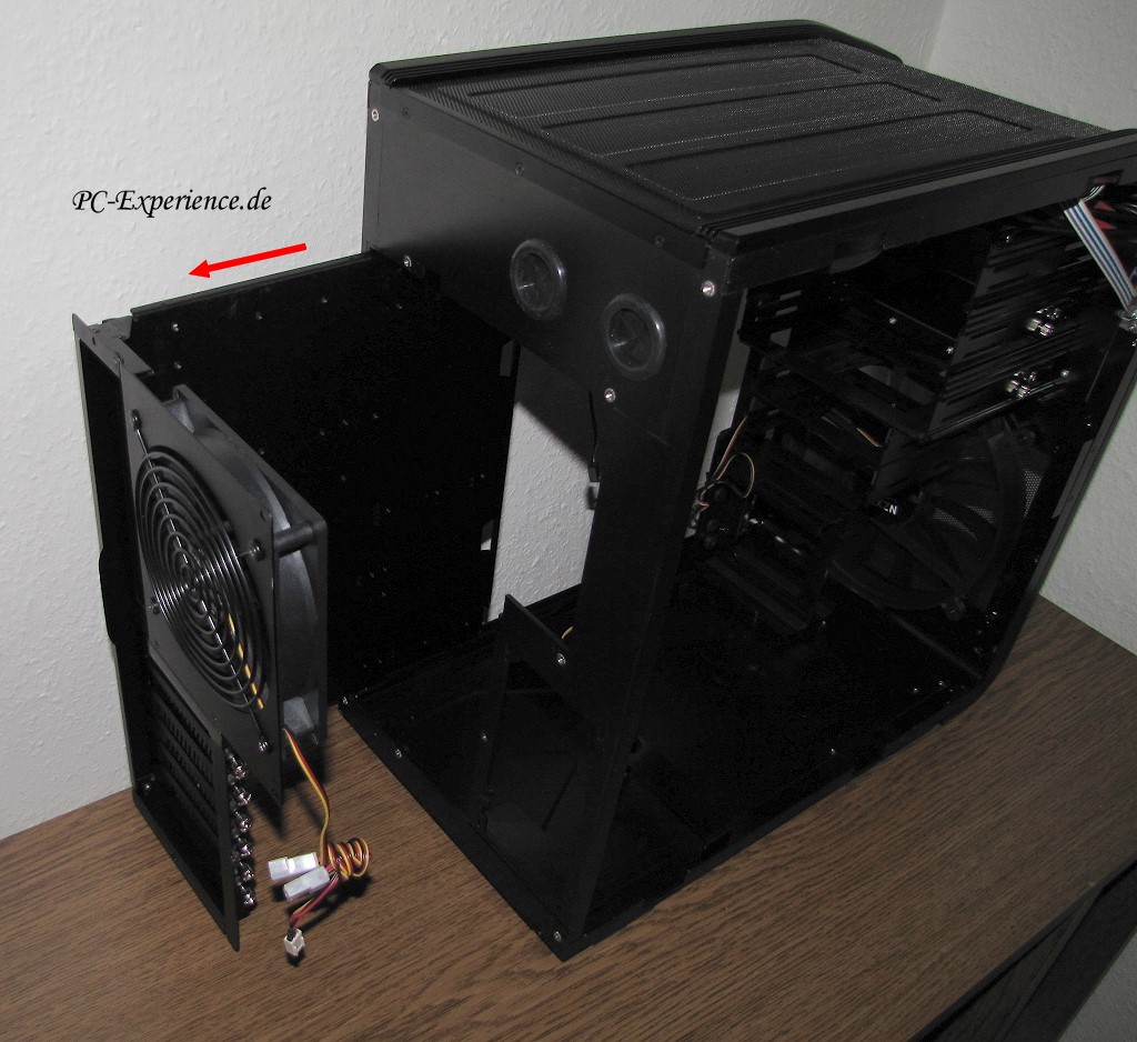

Der gewaltige Mainboardschlitten erleichtert den Einbau der Komponenten wiederum deutlich und verkraftet sogar hoch aufbauende Towerkühler zumindest teilweise. Unser IFX-14 Kühler paßt jedenfalls nicht mehr ins Gehäuse, nicht so sehr wegen seiner Bauhöhe, sondern wegen seine Breite. Eng wird es auch, wenn Grafikkarten mit modifizierten 2-Slot-Kühlern versehen wurden. Die müssen ebenfalls bei eingefahrenem Mainboardschlitten verbaut werden. Als wäre das noch nicht genug, läßt sich dann aber das Netzteil nicht mehr verbauen, da der Abstand zwischen Netzteil und Grafikkarte so gering ist, das Grafikkarten mit modifizierten Kühlern draußen bleiben. Das gilt übrigens auch für Grafikkarten, die mit Modulen für eine Wasserkühlung bestückt wurden, in dem Fall paßt das Netzteil hinterher auch nicht mehr ins Gehäuse, oder umgekehrt ganz wie man es betrachtet.
Das wäre noch nicht alles, denn wenn mal eine Steckkarte ausgetauscht werden soll, steht das Netzteil wieder im Weg. Mal eben schnell den Mainboardschlitten rausfahren ist keine Option, da das Mainboard ja auch im fertigen System verkabelt ist. Was bleibt übrig? genau, das Netzteil temporär abschrauben...
Man kann es drehen und wenden wie man möchte, das größte Manko dieser Panzerbox Konstruktion ist ganz klar die Positionierung des Netzteils und da es keine Ausweichmöglichkeiten gibt, wird es sehr wahrscheinlich auch das größte Manko bleiben. Es sei denn, NZXT hat noch eine geniale Idee in petto, das Netzteil anderweitig zu plazieren.
Die Passgenauigkeit des Schlittens ist erstaunlich hoch, mittunter gibts es ja hin und wieder Probleme mit der Rechtwinkeligkeit des Mainboardschlittens zum Slotbereich des Gehäuse, das können wir zumindest bei unserem Exemplar definitiv ausschließen.
Die Ausrichtung des Netzteillüfters gen Seitenteil-Perforierung ermöglicht eine autonome Be-und Entlüftung des Netzteils, ohne das warme Abluft aus dem Innenraum den Weg durchs Netzteil strömt. Natürlich kann das Netzteil auch genau andersherum eingebaut werden, dann beteiligt es sich am Abtransport der Abwärme aus dem Gehäuse. Nötig ist dies aber bedingt durch den brachialen Airflow im Gehäuse keineswegs. Wie man an unseren Bildern sehr gut erkennt, lassen sich auch überlange Grafikkarten problemlos einbauen, die Festplatten in den Käfigen tangieren diesen Zustand ohnehin nicht negativ, da der Festplattenkäfig relativ nah am Frontlüfter sitzt. Auch Towerkühler über 160mm Bauhöhe sind ohne Verrenkungen verbaubar und kollidieren hinterher nicht mit dem Gehäuseseitenteil. Wer den Thermalright IFX-14 verbauen möchte, muß allerdings auf den HR10 Zusatzkühler verzichten, dazu sitzt das Mainboard in der Regel zu nahe am oberen 190mm Lüfter, wobei man den HR10 u.U. auch noch weiter seitlich positionieren könnte, da hilft nur ausprobieren. Der hintere 120mm Lüfter taucht das Ganze in ein blaues Ambiente, das ist schick und dezent zugleich.
