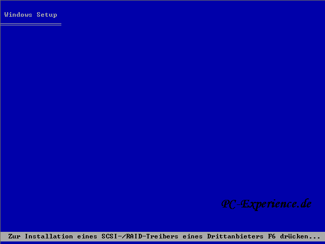

Entscheiden wir uns für eine Neuinstallation von Grund auf, benötigen wir unsere Windows XP CD mit integriertem Servicepack 3. Eine Anleitung, um diese zu erstellen, finden wir in unserem entsprechenden Artikel . Diese CD ist zwingend erforderlich, um später bei Bedarf das Betriebssystem zu reparieren, aktuelle Hardware anzusprechen und die Basis für ein aktuell gepatchtes System zu bilden, damit Systemirritationen und Sicherheitslücken möglichst wenig Angriffsfläche haben.
Möchten wir AHCI nutzen, was bei einem Raid-System sowieso automatisch der Fall ist, benötigen wir den entsprechenden Controllertreiber, welcher während der Installation mittels Drücken von F6 und einer Treiberdiskette zur Verfügung gestellt werden muss. Das Problem hierbei ist, dass heutzutage leider kaum noch ein neuerer Computer ein Diskettenlaufwerk besitzt. Nun könnte man eines per USB anschließen und wird aber leider zeitig merken, dass sich zumindest Windows XP weigert (nicht so Windows Vista), die Installation des Treibers davon durchzuführen.
Diese Methode funktioniert nur, wenn sich das Diskettenlaufwerk am internen Floppyanschluss befindet, nicht aber am USB-Port. Nun könnte man z.B. den USB-Stick als Laufwerk A ins System einbinden, dann sollte die Integration auch vom USB Stick klappen, allerdings muß das Mainboard samt Bios dabei mitspielen.
So müssen wir uns etwas anderes überlegen, nämlich die Integration des Controllertreibers in die Installations-CD. Die Einbindung muss im Textmodus geschehen und ist - egal ob händisch oder mit Tools durchgeführt - nicht immer erfolgreich. Ein Beispiel für diese manuelle Integration finden wir im 4. Teil unserer Anleitung für die Unattended Installation .

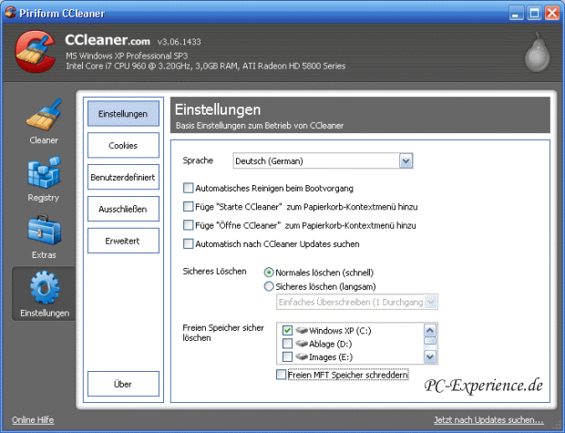

Von der Verwendung diverser Registry Cleaner, dies gilt auch für den in Tuneup Utilities enthaltenen, raten wir ausdrücklich ab.
Zitat aus dem CCleaner Artikel:
Es macht definitiv keinen Sinn und es ist ein Irrglaube, wenn jemand meint, seinem System etwas gutes zu tun, weil er verwaiste Einträge in der Registry löscht. In der Registry werden keine ini-Dateien abgearbeitet, sondern Datenbanken abgefragt, d.h. installierte Programme und Applikationen fragen ihre Keys und Einstellungen diesbezüglich bei Bedarf in den entsprechenden Hives ab. Das heißt aber auch, das bei einer Deinstallation diese Datenbankinformationen eben nicht mehr abgefragt werden, ergo haben sie auch keinen Einfluss mehr aufs System, ob sie nun da sind oder nicht.
Das Risiko, dass diese "Registry-Reiniger" etwas löschen, was hinterher zu weitaus größeren Problemen führt, als sie der löschende User überschauen oder kontrollieren kann, ist viel zu groß...!

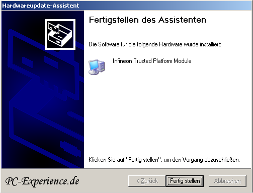

Manchmal besteht ein Treiber nur aus einer gezippten Datei, welche nach dem Auspacken auf die Festplatte keine Setup.exe anbietet. Wie installiert man solch einen Treiber? Die Lösung liegt im Gerätemanager.
Wir machen einen Rechtsklick auf Arbeitsplatz und wählen Eigenschaften, alternativ können wir hierzu auch den Shortcut Windowstaste + Pause nutzen. Anschließend sehen wir uns die Registerkarte Hardware an und klicken den Button Geräte-Manager.
Wir führen einen weiteren Rechtsklick auf das unbekannte Gerät aus und gelangen somit zu seinen Eigenschaften.
Im folgenden Fenster wählen wir Aktualisieren……
… und uns wird der Hardwareupdate-Assistent angeboten.
Wir stellen keine Verbindung mit Windows Update her, sondern nehmen die Option Software von einer Liste oder bestimmten Quelle installieren und klicken auf Weiter.
Dann setzen wir ein Häkchen bei Folgende Quelle ebenfalls durchsuchen, klicken auf den Button Durchsuchen und wählen im Explorerfenster den Speicherort unserer Treiberdateien aus.
Mittels OK startet die Installation, ihr Erfolg wird uns mit folgendem Fenster quittiert.
