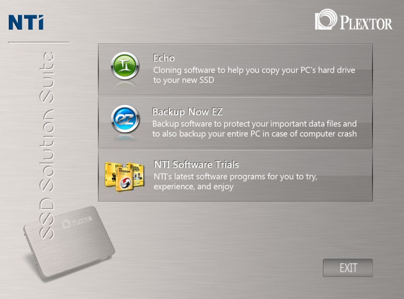

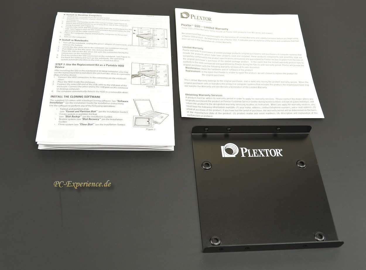

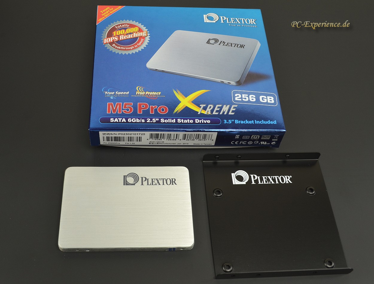

Die quietschbunte Verpackung verspricht viel, hält inhaltlich auch einiges bereit, neben der SSD und einem schönen schwarzen Einbaurahmen finden wir eine mehrsprachige Kurzanleitung für den Einbau, zwei Schraubensätze für die Montage und einen Softwareaufkleber der uns dazu animiert eine Klonsoftware von NTI herunterzuladen, die über den aufgedruckten Key zur Vollversion freigeschaltet werden kann:
Eine deutschsprachige Anleitung für die Klonsoftware ist leider nicht vorhanden. Dies gilt auch für die zweite Vollversion, eine Backupsoftware die ebenso von NTI stammt. Den dritten Software Button kann man getrost sparen, dort werden lediglich werbefinanzierte Trail Versionen angeboten, die nicht sonderlich viel zu bieten haben. Leider funktioniert der in der Verpackung aufgedruckte Link nicht, darum an dieser Stelle die korrekte URL zu den Software Paketen:
Da wir weder von der Software noch von der fehlenden deutschen GUI angetan waren, verweisen wir an dieser Stelle gerne an unsere entsprechenden Acronis Image und Klonartikel, die ihr an dieser Stelle gebündelt wiederfindet und zwar ganz unten in den weiterführenden Links.

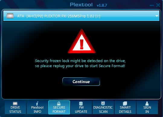

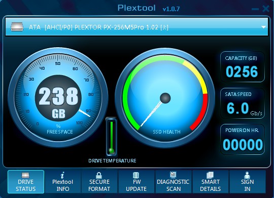

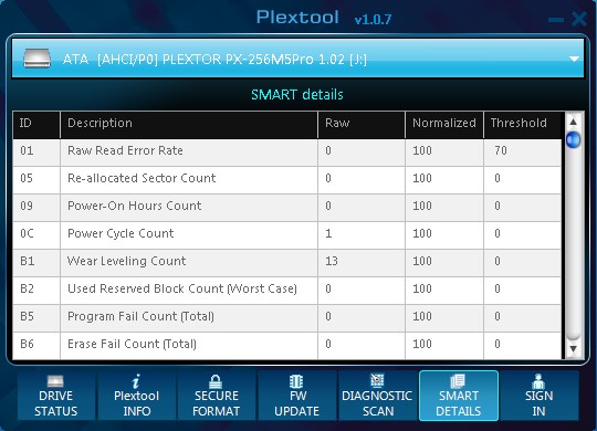

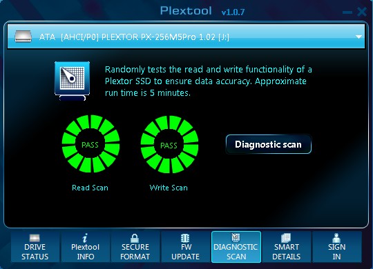

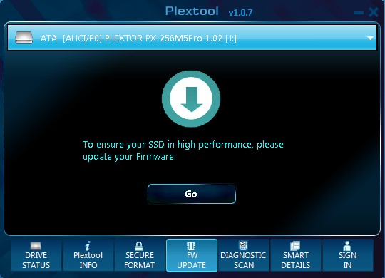

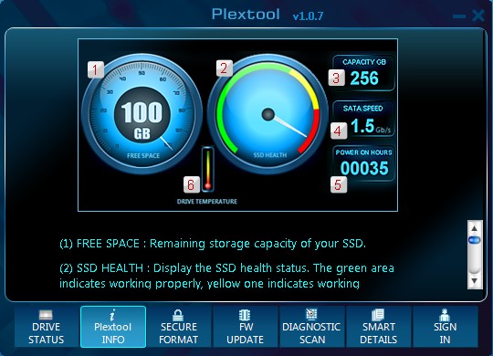

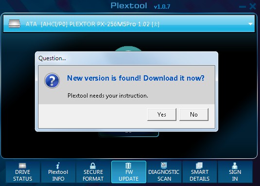

Apropos Software: Plextor verfügt über ein recht beachtliches SSD Tool, über das es auch möglich ist, die Firmware upzudaten, ein Secure Erase durchzuführen und einiges mehr, aber seht selbst:
Eine manuelle Trim Funktion wurde von Plextor zwar nicht eingebaut, aber das kann ja noch kommen. Bis jetzt hinterläßt das Tool einen brauchbaren Eindruck und für unsere M5 Pro Xtreme SSD wurde die Tatsache, dass es eine neue Firmware gibt (1.0.3) korrekt erkannt. Leider hakt es aber auch hier, denn wir können diese neue Firmware zwar herunterladen, aber wie es dann weitergeht, darüber schweigt sich Plextor aus. Keine Sorge, das weitere Prozedere entspricht in etwas dem der anderen Hersteller, man entpackt die Firmware, brennt das ISO Image auf eine CD, bootet von dieser CD und folgt dem gescripteten Prozedere, das weitestgehend automatisiert abläuft. Die Links zum Plextool und zur Firmware Update Anleitung wollen wir euch natürlich nicht vorenthalten:
Das alles hätte Plextor wesentlich kundenfreundlicher strukturieren können, in dem man beispielsweise eine kleine CD beilegt, auf der sich die Tools und sämtliche Anleitungen befinden, so dass der Kunde sich die Zeit für das mühevolle Zusammensuchen sparen könnte.

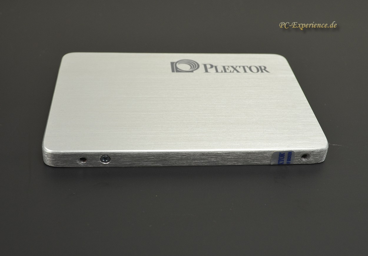

Endlich druckt ein Hersteller wieder die implementierte Firmware auf den Typenaufkleber, zwischenzeitlich schien es so, als würden die Hersteller diese sinnvolle Information wieder streichen, aus welchen Gründen auch immer. Wir sehen es als elementare Info an, welche Firmware ausgeleifert wird: wer verzichtet schon gern auf ein per Firmware Update nachgereichtes elementares Feature oder beseitigte Bugs und das möglichst vor der Installation des Betriebssystems? das Risiko des Datenverlustes während eines Firmware Updates ist hoch und eine erneute Installation wäre ein vermeidbarer doppelter Zeitaufwand. Ansonsten existiert kaum Kritik an der Verarbeitung, die Passgenauigkeit der Schnittstellen-Anschlußleiste ist vorbildlich. Die Ports liegen nicht zu eng nebeneinander, so dass auch etwas anders konzipierte SATA-Datenkabel mit üppgigeren Isolierungen und Sicherheitslaschen aus dem Zubehör verwendet werden könnten.

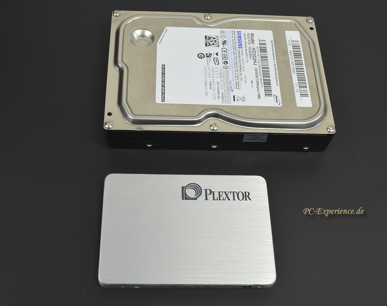

Unsere Waage präsentiert 60 Gramm für die M5 Pro Xtreme, eine Corsair Neutron GTX wiegt beispielsweise 47 Gramm. Damit liegt auch die Plextor M5 Pro Xtreme ebenso wie die M5 Pro Standard im Bereich aktueller SSDs, eine OCZ Vertex 4 wiegt im Vergleich 91 Gramm, die Samsung 840 54 Gramm, Crucials m4 73 Gramm und die Intel 510 knappe 80 Gramm. Die Unterschiede erklären sich nicht nur durch den Materialeinsatz, sondern natürlich auch dadurch, ob eine SSD einseitig oder doppelseitig mit Nandflashbausteinen bestückt wurde oder nicht. Aber ob nun 50 oder 150 Gramm, ein zumeist stählerne Einbaurahmen wird keinesfalls vor unüberbrückbare Herausforderungen gestellt, große 3,5" Festplatten ab 1TB aufwärts wiegen dank ihrer aufwendigen Mechanik nicht selten bis zu 700 Gramm und darüber hinaus.

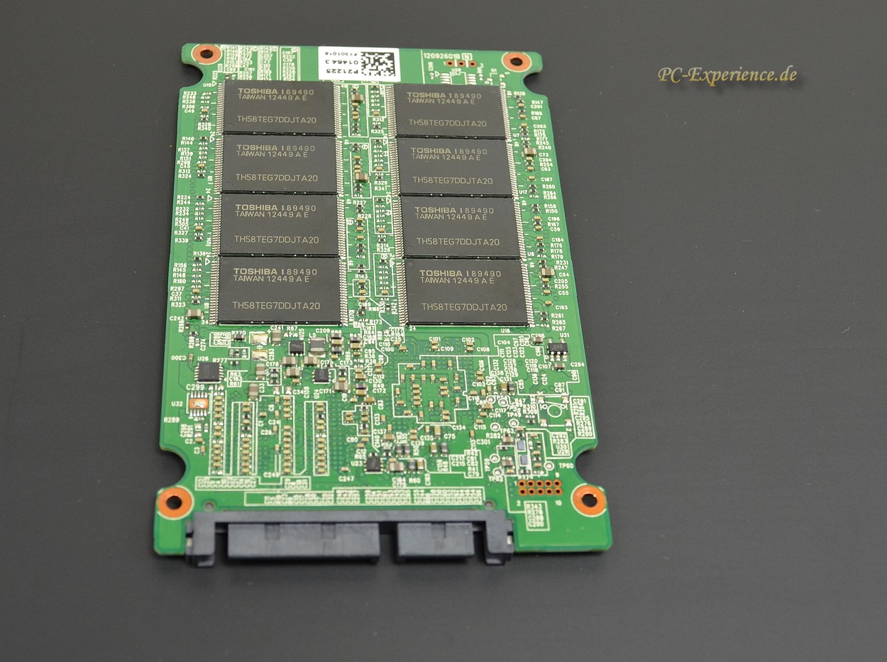

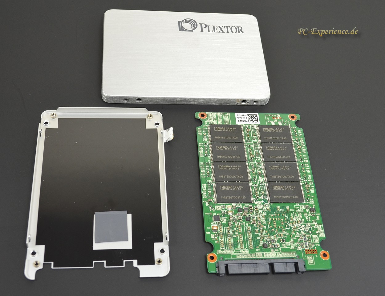

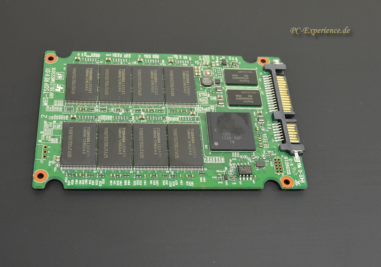

Das Grundgerüst dieser SSD bildet eine hochwertigst verarbeitete und in allerbester Lötqualität ausgelieferten FR4 Platine mit sechs Lagen Epoxidharz getränkten Glasfasermatten, die eine bessere Kriechstromfestigkeit und optimierte Hochfrequenzeigenschaften besitzen als Platinen mit weniger Lagen. FR steht übrigens für flame retardant, zu deutsch: flammenhemmend, wobei FR4 schon fast die Qualitätsspitze darstellt, die nur noch von FR5 übertroffen wird. Auf jeder Seite der Platine finden wir acht Stück Toogle Nand MLC Flash Bausteine von Toshiba in der neuen TH58TEG7DDJTA20 Revision, die zwar auch in einer Struktur von 19nm gefertigt wurden, die aber anstatt 8KB jetzt über 16KB Page Sizes verfügen, was sich positiv auf die Performance auswirken soll und weniger Abwärme enwickelt. Plextor setzt demnach jetzt auf TSOP anstatt auf BGA Flashbausteine.
Das Herzstück dieser Topologie stellt neben einer eigenen Plextor Firmware der Marvell 88SS9187 NBG 3790.1 Controller dar, dieser 8-Kanal Controller arbeitet mit einem Marvell 88FR102 V5 Dualcore Prozessor und High-Performance ECC Engine über adaptive Lese und Schreib Schemata. Die On-Chip RAID Funktion zur Kompensation ausgefallener Speicherblöcke gehört zu weiteren Features ebenso, wie eine optimierte Anbindung an den implementierten Cache, der in diesem Fall aus 512 MB (2x 256 MB Hynix DDR3-1333) besteht. Die 128 GB Variante der M5 Pro Xtreme verfügt über 256Mb und die 512 GB SSD über 768MB Cache. Der große Cache hat eine klare Intention, der Hersteller will so wesentliche Datenelemente prefetchen also vorab schon etwas "aufbereiten", damit sie dann schneller zur Verfügung stehen, was wiederum einer gesteigerten Lese-Performance zuträglich wäre. Neu ist diese Idee aber nicht, denn es ist ja kein Geheimnis, dass schneller Cache die Such-/Lese-/Schreibzeit von Flash-Speichern deutlich verkürzen kann, wodurch eine schnellere Datenübertragung möglich wird. Dank des großen temporären Speicherplatzes reduziert sich die Häufigkeit der Dateneingabe in den Flash-Speicher, so dass die Produktlebensdauer verlängert wird.
Das zweistufige Datensicherungssystem "True Protect" der M5 Pro Xtreme soll die Erhaltung der Daten garantieren: das bedeutet, dass die 128-Bit-ECC-Fehlerkorrektur des Marvell-Controllers dafür sorgen muß, dass die Daten korrekt gesichert werden. In zweiter Instanz werden sie dann nochmals von einem in der Firmware enthaltenen Algorithmus (“Robust Data Hold-out Algorithm”) überprüft. Plextors "True Speed" Technik soll darüber hinaus einen Leistungsverlust nach langem Gebrauch verhindern. Die 2,5-Zoll-Laufwerke unterstützen ebenfalls eine hardwarebasierte Datenverschlüsselung mit 256-Bit-AES.

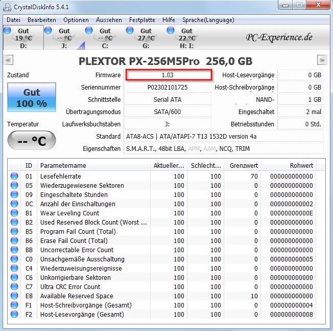

Sehr lobenswert, dass Plextor die implementierte Werks-Firmware 1.0.2 auf dem großen SSD Aufkleber abbildet, so können wir nach dem Anschließen und der Initialisierung des Laufwerks sofort die neue 1.0.3 Firmware flashen, die uns das Plextool freundlicherweise angeboten hat. Dieser Updatevorgang verlief ohne Probleme und wurde von allen Tools auch entsprechend abgebildet. Damit wären die vorbereitenden Maßnahmen im Prinzip auch schon abgeschlossen.

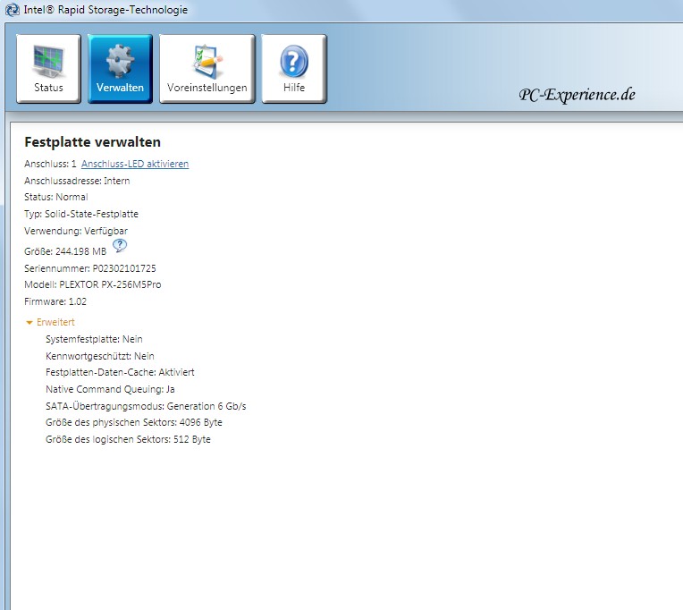

Was den AHCI Treiber angeht, so sollte man wissen, dass der MSAHCI Treiber von Microsoft, den Windows 7 standardmäßig installiert, die Trim Funktion generell unterstützt und das dieser im Normalfall treibertechnisch völlig ausreicht. Der Intel Rapid Storage-Technologie Treiber kann dies auch, verspricht aber zusätzlich einige Prozentpunkte mehr Performance, die in der Regel bestenfalls messbar aber nicht spürbar wären. In unserem Test haben wir den für unser Z77 Mainboard naheliegensten Intel Rapid Treiber trotzdem ausprobiert. Darüber hinaus auch gleich das aktuellste Bios für unser Mainboard, damit wir möglichst alle Eventualitäten im Zusammenspiel zwischen Chipsatz und SSD entsprechend berücksichtigen. Man sollte sich aber trotzdem vergegenwärtigen, dass der Rapid Treiber nicht für jede mögliche System-Konstellation eine Empfehlung darstellt und darüber hinaus ab Version 10 die LPM-Problematik auslösen kann. Installiert, eingestellt und optimiert wurde Windows 7 Ultimate 64Bit SP1 nach unserem entsprechenden Artikel:

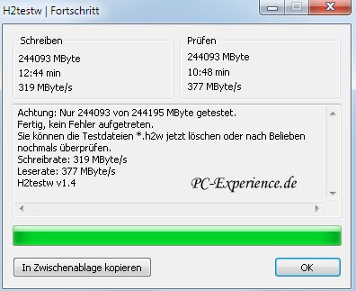

Die Plextor M5 Pro Xtreme 256 GB wurde direkt nach der Initialisierung, dem Firmware Update, der Partitionierung und NTFS-Formatierung über Acronis Disc Director 11 (build 2343) mit einem aktuellen Windows 7 SP1 Image bestückt, das neben dem Servicepack 1 und allen verfügbaren Updates auch alle aktuellen Systemtreiber enthielt. Darüber hinaus enthält das Image einige aktuelle Spiele, Office 2010 SP1 und diverse weitere Programme und Tools. Somit kommen wir in all unseren aktuellen SSD Tests (240 und 256 GB Tests) immer auf einen Füllgrad von etwa 20 bis 30%. Anschließend begann unsere erste synthetische Benchmarkrunde:
Nach diesem ersten Testdurchlauf wurde die Plextor M5 Pro Xtreme per Secure Erase (Parted Magic)wieder in den Auslieferungszustand versetzt und anschließend mittels H2testw komplett mit Daten gefüllt:
Die Daten wurden anschließend komplett in den Papierkorb von Windows 7 transportiert und gelöscht, um den Trim Befehl auszulösen. Nach dem Löschen der H2testw Daten beließen wir die SSD die obligatorischen 5 Stunden (ein Zeitraum, den wir neuerdings in allen SSD-Tests warten) im idle Zustand, damit genug Zeit bleibt für die Rekonvaleszenz der Flash-Zellen mit Hilfe des Garbage Collection Algorithmus. So werden die frei gewordenen Blöcke gelöscht und im Idealfall die ursprüngliche Performance der SSD wiederhergestellt. Dies haben wir nun in einer weiteren Benchmark-Session überprüft:
Die Rekonvaleszenz der Flash Zellen hinterlässt einen äußerst positiven Eindruck, ein Performance Einbruch, wie wir ihn von SSDs mit Sandforce SF-2281 Controllern kennen, findet auf unserem System definitiv nicht statt. Wir hätten auch nicht unsere obligatorischen 5 Stunden warten müssen, ein weiterer Versuch zeigte, dass die Plextor M5 Pro Xtreme schon nach 45 Minuten wieder ihre volle Leistung zur Verfügung stellte. Die normale M5 Pro braucht diesbezüglich deutlich länger, da sollte der Anwender schon etwa zwei Stunden einkalkulieren.

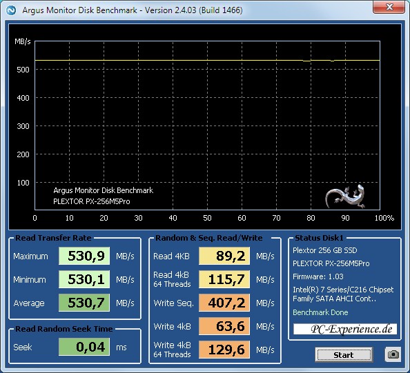

Was die Zugriffszeiten angeht, so ergibt sich ein unverändertes Bild, die SSDs distanzieren die HDDs überdeutlich und spielen eine ihrer primären Stärken überzeugend aus. Innerhalb der SSDs sind marginale Differenzen erkennbar, die controller-abhängig zu betrachten sind, aber kaum eine messbare geschweige denn spürbare Relevanz aufweisen und ohnehin chargen-und systemabhängig betrachtet werden müssen. Daran ändern auch die "Bestmarken" der Samsung 470, Samsung 840 Pro, OCZ Vector und Corsiar Neutron GTX nichts, die von den SSDs mit den aktuellen Marvell Controllern (Plextor M5 Pro, und M5 Pro Xtreme) ebenfalls erreicht werden. Die SSDs mit dem Sandforce SF-2281 Controller liegen in etwa auf einem Level, aber auch einen Hauch hinter den Erstgenannten.
Nicht einmal die ultraschnelle VeloCiraptor ist der Zugriffsperformance einer SSD auch nur ansatzweise gewachsen. Dies ist auch eine der eklatantesten Bereiche, denn je nachdem wie verstreut die Daten auf der Festplatte oder SSD angeordnet sind, können sich diese Zeitunterschiede erheblich aufsummieren, so dass wir auch ohne Stoppuhr oder Benchmarks den Unterschied deutlich spüren. Das ist auch kein Wunder der Technik, auf einer SSD existieren konstruktionsbedingt keine schnellen oder langsamen Sektoren, sie arbeitet überall gleich schnell.
Bei den HDDs muß man differenzieren, hier zeigt sich sehr deutlich die Kehrseite der Ein-Platter-Technologie, denn die Zugriffszeiten korrespondieren nicht mit der durch die hohe Datendichte des einen Platters erzeugten Lese-oder Schreibperformance dieser Festplatten. Der Grund dafür ist ganz einfach erklärt, die Minimierung der Platteranzahl ist ausschlagebend für die Verlangsamung der Zugriffszeiten. Wenn dann noch das Acoustic Management aktiviert ist, multiplizieren sich diese Werte deutlich, so daß ein Einsatz als Systemfestplatte nahezu wegfällt. Wird AAm deaktiviert, relativieren sich diese schlechten Werte wieder ein wenig. Festplatten mit mehreren Plattern arbeiten aber naturgemäß performanter, wie sich im direkten Vergleich an der Caviar Black sehr schön ablesen läßt. Eine spürbare Differenz in den Zugriffszeiten zwischen WD VeloCiraptor WD1000DHTZ 1000GB und WD VeloCiraptor VR200M 600GB sind weder darstellbar noch spürbar, was uns schon etwas überrascht hat, zumal die hinzugefügte Magnetscheibe diesbezüglich eine Verbesserung zumindest erhoffen lies.

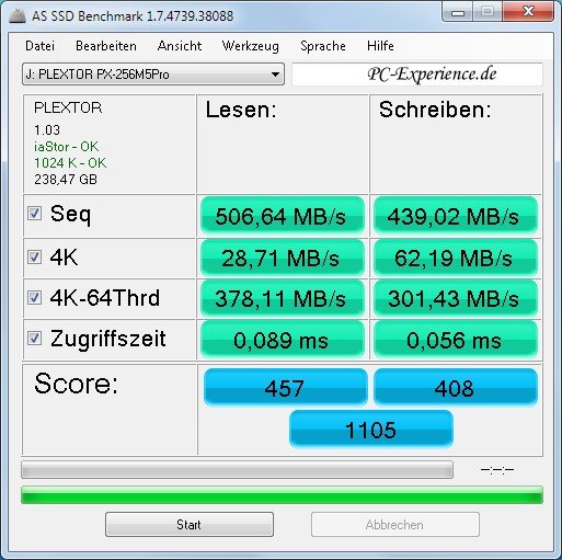

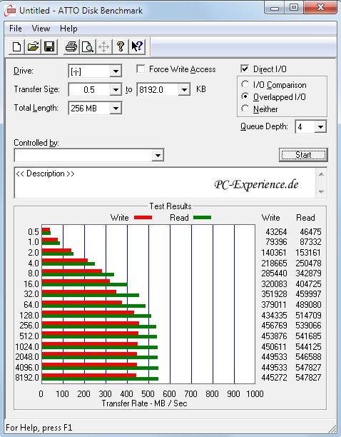

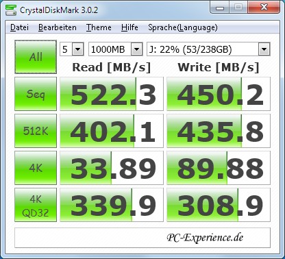

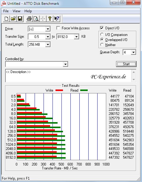

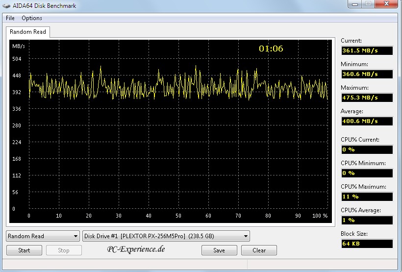

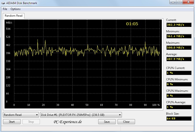

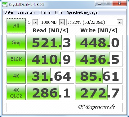

Crystal Diskmark simuliert quasi genau das, was auf unseren Rechnern täglich vorwiegend geschieht, nämlich das Lesen und Schreiben in unterschiedlichen Blockgrößen. Hier entscheiden die Controller eindeutig über die Performance der SSDs und es zeigt sich, das die aktuellen Controller von Indilinx, Marvell, Samsung, LAMD, aber auch Sandforce SF-2281 in Verbindung mit Toggle Nands ihre Hausaufgaben außerordentlich gut gemacht haben, man beachte dabei auch die aktuelle 040H Firmware für die Crucial m4. Die Samsung 830 hat ihren ersten Platz aber verloren, wobei die Koreaner dies sicherlich verschmerzen werden, zumal der neue Spitzenreiter den Nachfolger darstellt. Wer demzufolge viel mit sequentiellen Lese/Schreibzugriffen arbeitet, sollte sich die Samsung 840 Pro ebenso notieren, wie den deutlich preiswerteren Vorgänger, die brandneue OCZ Vector und auch die Corsair Neutron GTX. Die Corsair Performance Pro wäre in diesem Zusammenhang auch noch zu nennen und Plextors M5 Pro sowieso, egal in welcher Variante.
Bezüglich der Lese-und Schreibleistung bei den HDDs hat die aktuelle Western Digital VelociRaptor WD1000DHTZ den alten Spitzenreiter VR200M relativ deutlich überflügeln können. Alle anderen Festplatten müssen sich an diesen Spitzenwerten orientieren und messen lassen, eine ernsthafte Bedrohung der VeloCiraptoren ist aber aktuell nicht in Sicht, zumindest nicht von der HDD Fraktion.
Das Kopf-an-Kopf Rennen zwischen der neuen Samsung 840 Pro, der Samsung 830, der OCZ Vector und der Neutron GTX geht weiter, wobei unsere Marvell Probanden inklusive der Vertex 4, sowie die Plextor M5, M3 und Corsairs Performance Pro diesen Parcours ebenfalls ausgezeichnet absolvieren, die Sandforce SF-2281 SSDs halten unisono recht gut dagegen, wie überhaupt alle SSDs.

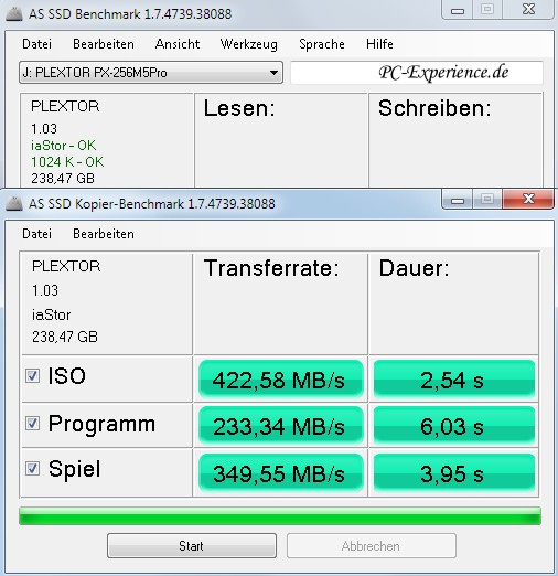

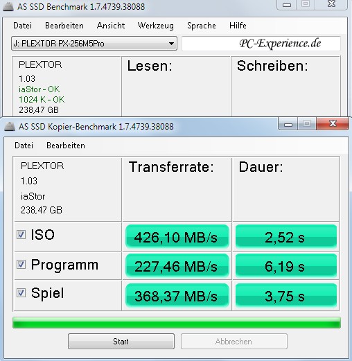

Für den nun folgenden Test haben wir ein 6GB großes Windows 7 SP1 Image mit Winrar 4.20 gepackt/entpackt und den Zeitraum wiederum per Hand gestoppt (5 Durchgänge, anschließend gemittelt):
Natürlich zeigen unsere SSDs den Festplatten auch an dieser Stelle die Rücklichter, aber die Abstände werden deutlich geringer, insbesondere SSDs mit älterem Controller verfügen einfach nicht über die notwendige sequentielle Leistung, um den aktuellen SSDs Paroli zu bieten. Die Leistung beim Packen und Entpacken wird aber auch durch die Kapazität beeinflußt, wenn ihr euch also für einen Hersteller/Controller entschieden habt, dann solltet ihr die jeweilige SSD mit größerer Kapazität wählen, zumindest dann, wenn viel gepackt/entpackt wird und wenn eine hohe sequentielle Leistung eine Rolle spielt. Also im Zweifel lieber die 120/128GB Version anstatt der 60 oder 64GB Version kaufen, oder eben die 240/256GB SSD anstatt der 120/128GB Variante. Dies gilt eigentlich generell für nahezu alle Leistungstests, es fällt aber an keiner anderen Stelle so extrem ins Gewicht, wie in diesem speziellen Testbereich.
