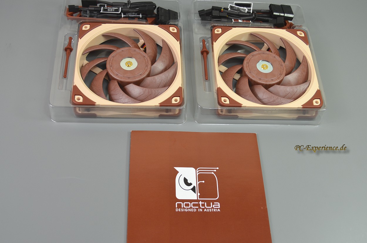

Noctua NF-A12x25 ULN:
Noctua NF-A12x25 ULN Noctua NF-A12x25 ULN Noctua NF-A12x25 ULN Noctua NF-A12x25 ULN

Soweit Noctuas Erklärungen der integrierten Festures, dazu noch einige eigene Beobachtungen:
Beim SSO2 Lager sitzt der rückseitige Magnet näher an der Lüfterachse und bewirkt so eine noch bessere Stabilisierung, was zu einer weiter verbesserten Präzision und vermutlich auch Haltbarkeit führt. Die Anti-Stall Knobs, das sind die kleinen Knubbel auf den Lüfterblättern, reduzieren Wirbelablösungsphänomene in Situationen mit mittlerem bis hohem Strömungswiderstand und erweitern damit die sogenannte Stall Margin (Strömungsabrissgrenze). Die Mikrostruktur im Innenbereich des Rahmens (Inner Surface Microstructures) trägt ebenfalls dazu bei, dass die Druck- und Luftstromeffizienz weiter erhöht wurde. So richtig spürbar ist das ganze allerdings nicht in der Praxis, wir können aber attestieren, dass sich das sonst übliche Pfeifen und das Grundrauschen der Noctua Lüfter deutlich reduziert hat. Der Rahmen selbst scheint noch etwas steifer geworden zu sein, den Eindruck hatten wir zumindest. Noctua selbst benennt die Weiterentwicklung an dieser Stelle mit AAO (Advandced Acoustic Optimisation), zu dem natürlich auch die vorhandenen Entkoppelungsecken (Anti-Vibrations Pads) wesentlich beitragen.
Wer über keine separate Lüftersteuerung und/oder Mainboard Optionen verfügt und die Lüfter in seiner Drehzahl absenken möchte, kann dies auch über die mitgelieferten beiden Low-Noise Adapter (L.N.A.) und Ultra-Low-Noise Adapter (U.L.N.A.) bewerkstelligen, die Drehzahlreduzierungen auf 900 U/min ermöglichen. Die Skalierung des Lüfters ist nachwievor weit gefächert (läuft bei 4,21 Volt an) und auf Grund seines exzellent austarierten Lagers ist sowohl eine vertikale als auch horizontale Ausrichtung im Gehäuse und/oder Radiator möglich. Das Ausstattungspaket ist nachwievor üppig geschnürt, die Verarbeitung über jeden Zweifel erhaben. Polarisieren werden diese Lüfter trotzdem, der Preis (ca. 28 €) ist hoch und die Farbe der Lüfter ist seit jeher eine Frage des persönlichen Geschmacks.
Empfehlung: CPU-Kühler, Radiator und Gehäuselüfter bei 12 Volt oder 7 Volt
Einbaulage: vertikal und horizontal
