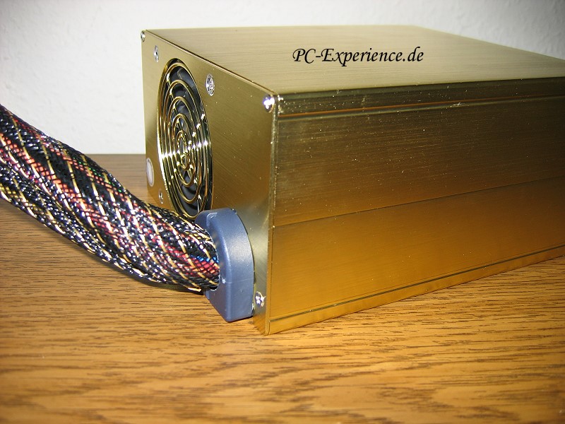

Das 535 Watt Netzteil wird in einem sehr auffälligen goldenem Gehäuse ausgeliefert, das aus gebürstetem eloxiertem Aluminium besteht. Das Ganze wirkt sehr edel und trotzdem nicht aufdringlich, wobei wir ehrlicherweise sehr angetan waren, nicht schon wieder ein titanisiertes Gehäuse zu betrachten, denn daran haben wir uns mittlerweile satt gesehen. Das Gehäuse ist schlicht und ergreifend schick und besticht durch exzellente Verarbeitung.
An der Kabelmuffe des rückwärtigen Kabelausgangs sollten sich viele Hersteller eine gehörige Scheibe abschneiden, denn nur diese Ausführung kann man auch ernsthaft als solche bezeichnen.

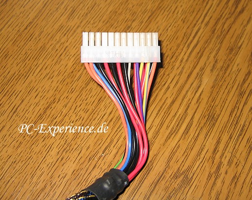

Die Verkabelungsstränge sind üppig bestückt, im einzelnen sind folgende Anschlußmöglichkeiten vorhanden:
- 2x Floppy-Anschlüsse.
- 7x 4pin Stecker.
- 4x S-ATA.
- 2x PCI-Express.
- 1x 12Volt P4/K8 Stecker.
- 1x 24 Pin Mainboard-Stromanschluß.
Zur Erhöhung der Leitfähigkeit wurden alle Anschlußpins vergoldet, die Verkabelung wurde durch einen Ferritkern gegen EMI Störeinflüsse (Elektromagnetische Interferenz) geschützt ->Kabelmuffe am Gehäuseausgang.
So schön die doppelten Leitungen für PCI-Express Grafikkarten sind, so sinnvoll wäre auch eine separat abgeschirmte Leitung für eine AGP Grafikkarte gewesen, denn es gibt auch immer noch reichlich Kunden für leistungsstarke Netzteile, die eben nicht auf den PCI-Zug aufgesprungen sind...
Der 24 Pin Mainboard-Stromanschluß entspricht der aktuellen ATX 2.0 Norm und kann bei Bedarf um 4 Anschlüsse gekürzt werden, in dem man ihn einfach wegklippst, dadurch entfällt ein Adpater für Mainboards mit 20-poligem Anschluß.
