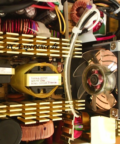

Der Innenaufbau ist sehr sauber verarbietet, die Kühlkörper sind nicht zu klein dimensioniert, alles ist akkurat verlegt und verlötet.
Im Gegensatz zu den etwas schwächereren Varianten dieses Netzteiltyps werkeln keine 3 Lüfter im Innenraum, sondern 2 in Push-and Pullanordnung, wie wir sie schon bei Tagan kennengelernt hatten. Bei den allermeisten Dual-Fan Netzteilen sitzt ja in der Regel der zweite Lüfter im Deckel. Nicht so beim Enermax, denn hier sitzt er leicht versetzt direkt hinter dem ausblasenden Lüfter. Dadurch sorgen die beiden gleitgelagerten Lüfter für eine beinahe ideale Be- und Entlüftung des Netzteils. Zusätzliche Aussparungen im Gehäuseboden unterstützen wirksam die Eigenkühlung des Netzteils.
