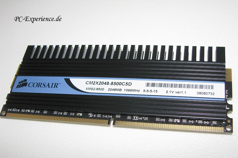

Corsair liefert die Dominatoren in einer wiederverschließbaren Blisterverpackung, die rein optisch so gar nicht mit den hochwertig anmutenden Modulen harmoniert, da sollte Corsair wirklich mal über etwas mehr Haptik auch für die Verpackung nachdenken.
Die äußere Verarbeitung der Module und ihrer Heatspreader stellt sich wie gewohnt auf allerhöchstem Niveau dar, wobei wir noch ein paar Worte über die patentierte DHX-Kühlung verlieren wollen:
Grundsätzlich ist es so, das diese sehr speziellen Heatspreader ausschließlich der Dominator-Varianten vorbehalten sind und vorerst auch bleiben. Um eine möglichst optimale Wärmeabfuhr zu ermöglichen, wurde der Kühlkörper zweigleisig ausgeführt. Die inneren Kühlkörper wurden mit der Platine verklebt, so daß auch die Platine endlich in die Wärmeableitung einbezogen ist. Normalerweise ist genau dies ja nicht der Fall, denn üblicherweise werden ausschließlich die Speicherchips vom Kühleffekt der Heatspreader tangiert, ein Manko vieler aktueller Konstruktionen, denn der Speicher gibt ja seine Abwärme nicht nur über die Chips, sondern eben auch über die Platine nach außen ab.
Die äußeren Kühlkörper sind wiederum fest mit den Speicherchips verklebt, was den Kühlkreislauf dieser Kontruktion finalisiert, denn beide Kreisläufe führen ihre Wärme über Wärmeleitpads an den jeweils dafür vorgesehene Kühlkörper ab. Die von Corsair verlängerte Platine an die beiden inneren Kühlkörper, die Speicher-Chips an die beiden äußeren, man kann also durchaus von einem Zweiwegekühlsystem sprechen, das in diesem Fall natürlich parallel arbeitet. Klingt etwas kompliziert, andererseits auch durchdacht, denn dieses Prinzip berücksichtigt erstmals die thermischen Eigenschaften der Platine und der Chips parallel. Wie sich dieses Konstrukt in der Praxis verhält, klären im weiteren Verlauf des Tests...
Auch Corsair setzt auf hochwertigste schwarze Brainpower Platinen mit 6 Layern (im Mainstream werden normalerweise 4 Layer eingesetzt), eine ideale Basis für optimale Signalqualität und somit eigentlich schon ein mögliches Indiz für Leistung und Stabilität.
Im Gegensatz zu früheren Revisionen und angesichts der immer wiederkehrenden Lieferengpässe seitens Micron, werden für diese Speicherserie Chips von Powerchip verwendet. Die Micron Fans werden diese so ausgerüsteten Module eventuell ignorieren, aber der Hype um Micron erreicht mitunter schon einen schwer nachvollziehbaren Status, zumal andere Chiplieferanten ebenfalls erstklassiges Material liefern.
Grundsätzlich ermöglichen Micron D9 Chips in der Regel natürlich recht hohe Taktraten bei vergleichsweise schnellen Timings, insofern verwundert es wenig, das sie auch bei Übertaktern sehr beliebt sind, zumal sie auch recht hohe Spannungen vertragen, was für hohe Taktraten und gleichzeitig schnellen Timings unabdingbar ist.

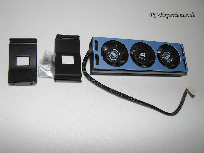

Diese 245g schwere Lüfterleiste von Corsair, bezeichnet als Airflow Fan Unit, besteht aus drei 40mm Lüftern, die über eine entsprechende Klemmung sehr leicht über den Speichermodulen angesteckt werden kann.
Dank ihrer Breite ist es eigentlich kein Problem, auch eine Vollbestückung zu ventilieren. Sollten die Speicherslots allerdings etwas weiter auseinander angeordnet sein, entfällt diese zweite Option.
Die Lüfterleiste verfügt über eine Tachsignalleitung, kann also über vorhandene Mainboardanschlüsse entsprechend gesteuert werden. Das ist auch zwingend erforderlich, denn ohne Steuerung erzeugt die Leiste bis zu 45 dBA, das kann schnell nerven...
Sollte Interesse vorhanden sein, diese Leiste kann im Fachhandel auch einzeln gekauft werden (ca. 14 bis 19 €) und ist natürlich nicht auf Corsair Speichermodule beschränkt.
