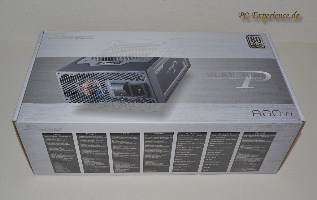

Sonderlich spektakulär kommt die Verpackung nicht daher und das ist auch gut so, was in dieser Hinsicht zuweilen auf den Verpackungen an Marketing Blüten stilisiert wird, spottet wirklich jeder Beschreibung. Die Zubehörliste wurde ein wenig verlängert, scheinbar erreichte unsere letzte Kritik doch noch die richtige Adresse. Neben dem Netzteil finden wir in der Schachtel die mittlerweile obligatorische Kabeltasche nebst Kabelsträngen und einem Kaltgerätekabel. Darüber hinaus liegen jetzt fünf Kabelbinder, sechs Klettbänder, die unverzichtbaren Schrauben und ein Case Badge bei. Als besonderes Gimmick spendierte Seasonic diesmal sogar einen kleinen Schraubendreher mit drehbarer Spitze. Ein mehrsprachiges Handbuch fehlt natürlich auch nicht, sehr viele technische Informationen werden dort aber nicht angeboten.
