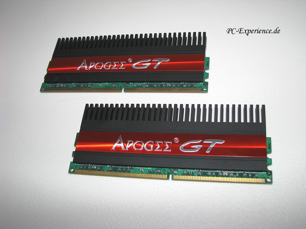

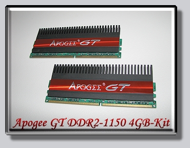

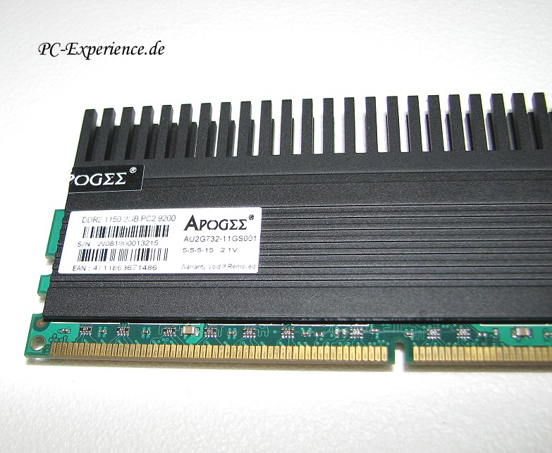

Ein erster Eindruck:

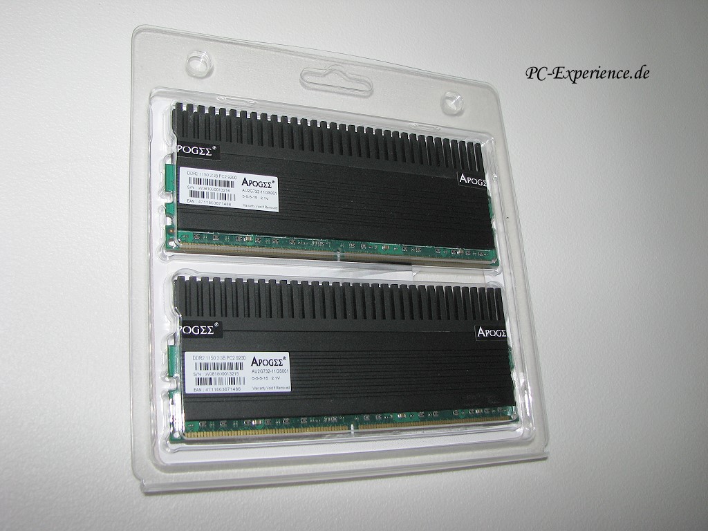

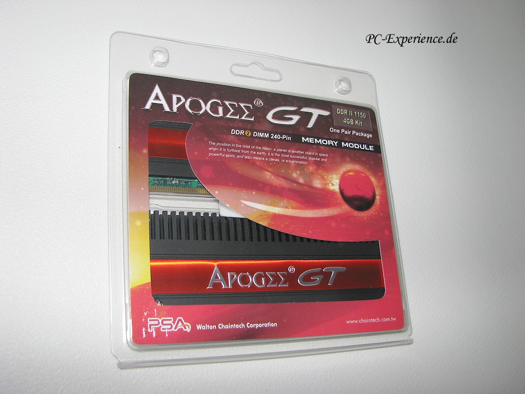

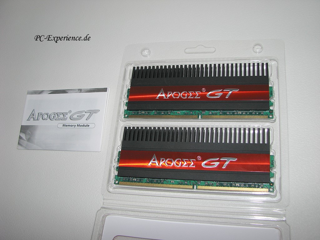

Chaintech setzt, wie viele andere Hersteller auch, auf wiederverschließbare Blisterverpackungen. Für den optisch ausgerichteten Verbraucher kann dies schon ein KO Kriterium sein, so daß solche Kits nicht in die "Verlosung" kommen. Rein technisch betrachtet, spielt die Verpackung aber eher eine untergeordnete Rolle.

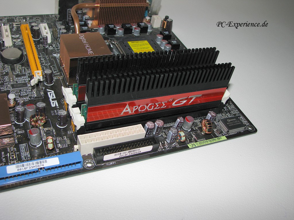

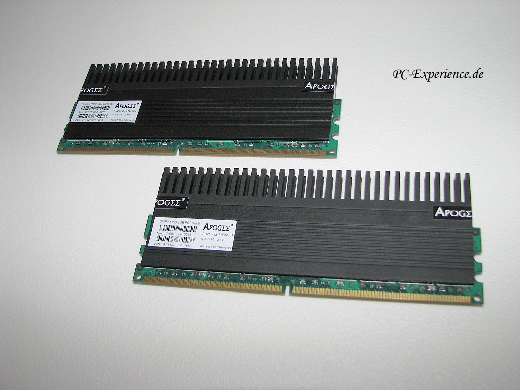

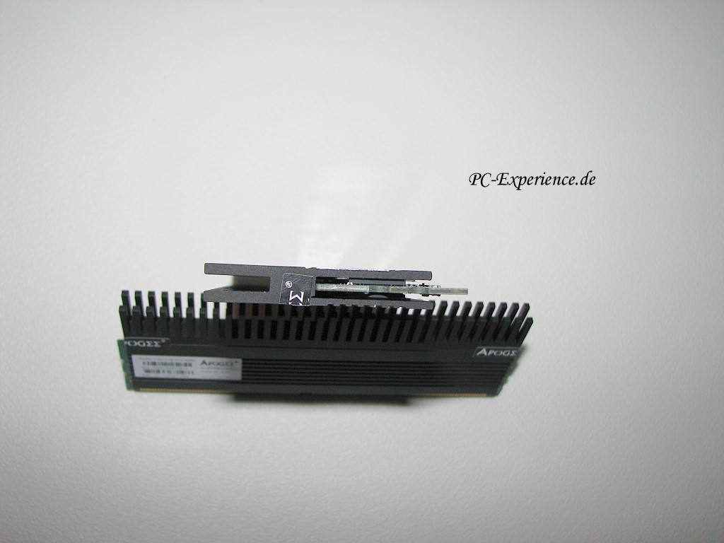

Die Module als solche erinnern mit ihren hoch aufbauenden Heatspreadern auf den ersten Blick an Corsair, allerdings steht hier eine andere Technik dahinter. Die Kühlrippen sind bei Chaintech in zwei Reihen angeordnet, wodurch nur die Vorderseite der Speicherchips gekühlt wird und die Platine leer ausgeht.
Eine gute Be-und Entlüftung des System insbesondere bei weit zu übertaktenden Modulen ist unabdingbar, daran ändern auch die Heatspreader nichts. die ja die Abwärme nicht aus dem System heraustransportieren.
Ansonsten gibt es verarbeitungstechnisch absolut nichts zu bemängeln, die Module machen rein äußerlich einen sehr guten Eindruck, auch wenn das bestenfalls ein drittklassiges Bewertungs-Kriterium darstellt.
Auch Chaintech setzt auf hochwertigste Brainpower Platinen mit 6 Layern (im Mainstream werden normalerweise 4 Layer eingesetzt), eine ideale Basis für optimale Signalqualität und somit schon ein erstes Indiz für Leistung und Stabilität. Leider hat sich Chaintech für grüne PCBs entschieden, die nicht so recht mit den schwarzen Heatspreadern harmonieren wollen, was die Qualität natürlich nicht negativ beeinflußt.

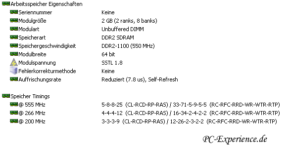

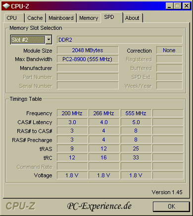

Sind die SPD-Angaben (Serial Presence Detect) fehlerhaft oder unvollständig integriert, ist es reine Glückssache, ob das Modul korrekt betrieben wird oder nicht, insofern sind diese Daten eminent wichtig!
Nun sollte man aber leichte Abweichungen nach dem ersten Systemstart mit den neuen Modulen auch nicht überbewerten, denn einige Hersteller schreiben ins SPD oft abgeschwächte Timings hinein (wie bei unserem Testset), damit das System wirklich sicher startet, die optimierten Einstellungen für die Timings kann man ja anschließend im Bios durchaus manuell vornehmen.

Im SPD (Serial Presence Detect) werden grundsätzlich nur die ersten 96 Bit des 128 Bit großen JEDEC SPD ROM genutzt. Bit 97 bis Bit 127 können also vom jeweiligen Hersteller für eigene Informationen und Optionen verwendet werden.
Die nun zur freien Verfügung stehenden 30 Bits des SPD ROMs könnten in genau zwei Varianten für die Enhanced Performance Profiles genutzt werden, denn viel Platz für das Hinterlegen von Informationen ist in 30 Bits natürlich nicht vorhanden. Entweder hinterlegt man 2 Profile oder 4, in diesen Profilen sind dann explizite Informationen wie Speicherspannung, Command Rate, Cycle Time, CAS Latency, tRCD, tRP und tRAS abrufbar.
Diese Profile sind aber nur nutzbar, wenn man über ein Mainboard mit entsprechender Kompatibilität zu diesen Profilen verfügt. In der Regel sind dies Mainboards mit Nvidia Chipsätzen ab Generation Nforce590 aufwärts, da Nvidia Initiator dieser speziellen Übertaktungsprozeduren war. Ansonsten bleiben diese Profile deaktiviert und ungenutzt. Das heißt natürlich nicht, das diese Speicher nun nicht übertaktbar sind, das sind sie durchaus, man muß dies nur wie gehabt manuell einstellen.
Chaintech hat EPP leider nicht berücksichtigt, was auf unserem Rechner zwar keine Rolle spielt, aber angesichts des Preises für die Module doch hätte erwartet werden können.

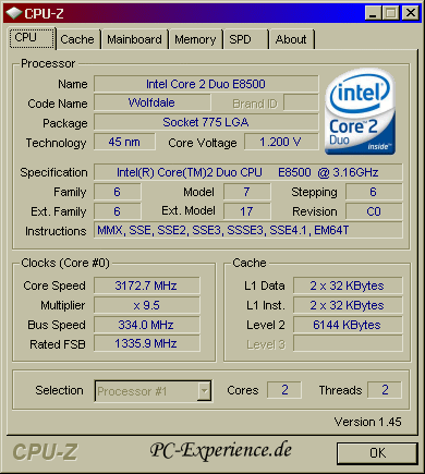

CPU |
Intel Core 2 E8500 |
Mainboard |

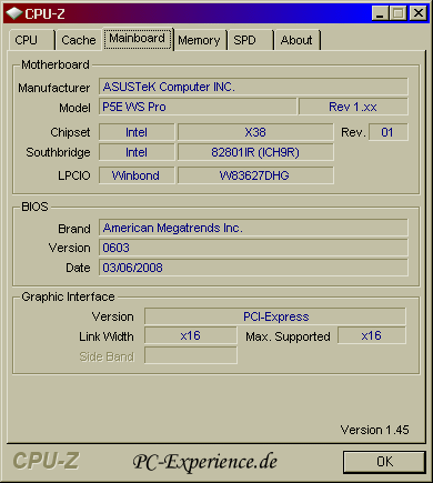

Für diesen Test haben wir auf unser bewährtes X38 System zurückgegriffen, ein Asus P5E WS Professional mit aktuellstem Bios.
Anders als bei aktuellen AMD-Systemen (Speichercontroller sitzt seit Sockel 939 in der CPU) befindet sich der Speichercontroller bei Intel in der Northbridge. Somit kommuniziert die CPU nicht mit dem Arbeitsspeicher, kann also diesbezüglich außer der Erhöhung des Frontsidebus keinen weiteren Einfluss auf etwaige Übertaktungen nehmen. Die CPU ist bei Intel zur Zeit noch grundsätzlich über den internen Multiplikator (in unserem X38-Testrechner: 9) und den Frontsidebus miteinander verkoppelt. Das bedeutet im Klartext, das Intel den klaren Nachteil der Limitierung durch den Frontsidebus aufweist. Mit anderen Worte, der Speicherdurchsatz wird durch den Frontsidebus begrenzt, was bei aktuellen AMD-CPUs nicht der Fall ist, weil der Speichercontroller in der CPU integriert wurde.
PCI-Express Frequency haben wir im Verlauf des Tests fixiert, damit Übertaktungen auf diese Bereiche keine negativen Auswirkungen haben. Alle anderen aktivierten/deaktivierten Bios Optionen haben zuweilen auch einen schlechten Einfluss aufs Übertakten und wurden entsprechend abgeschaltet respektive manuell eingestellt.

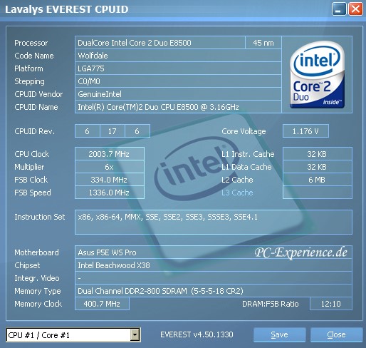

Den Chaintech Speicher haben wir auf unserer Intel X38 Plattform in sechs Schritten getestet:
1. DDR2-667 für den Speicher, FSB 333, Einstellungen im Bios:
- der Rest auf Standard.
2. DDR2-800 für den Speicher, FSB 333 für die CPU, Einstellungen im Bios:

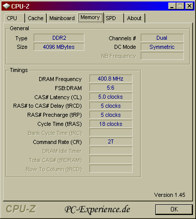

DDR2-1180 FSB 400 |
5-5-5-15 2,3V |
82 |
83 |
7211 |
7307 |
7787 |

Die erreichten 1180 MHZ stellen in unserem bisherigen DDR2 Testfeld einen neuen Rekord dar, den wir so nicht unbedingt erwartet hatten.
Alle unsere weiteren Bemühungen darüber hinaus wurden mit einem sofortigem Neustart oder der Weigerung zu booten quittiert, das System war schlichtweg nicht mehr stabil ansprechbar.
Grundsätzlich konnten wir keinerlei Memtest Fehler während unserer gesamten Testprozeduren attestieren, ein ausgezeichnetes Resultat.
