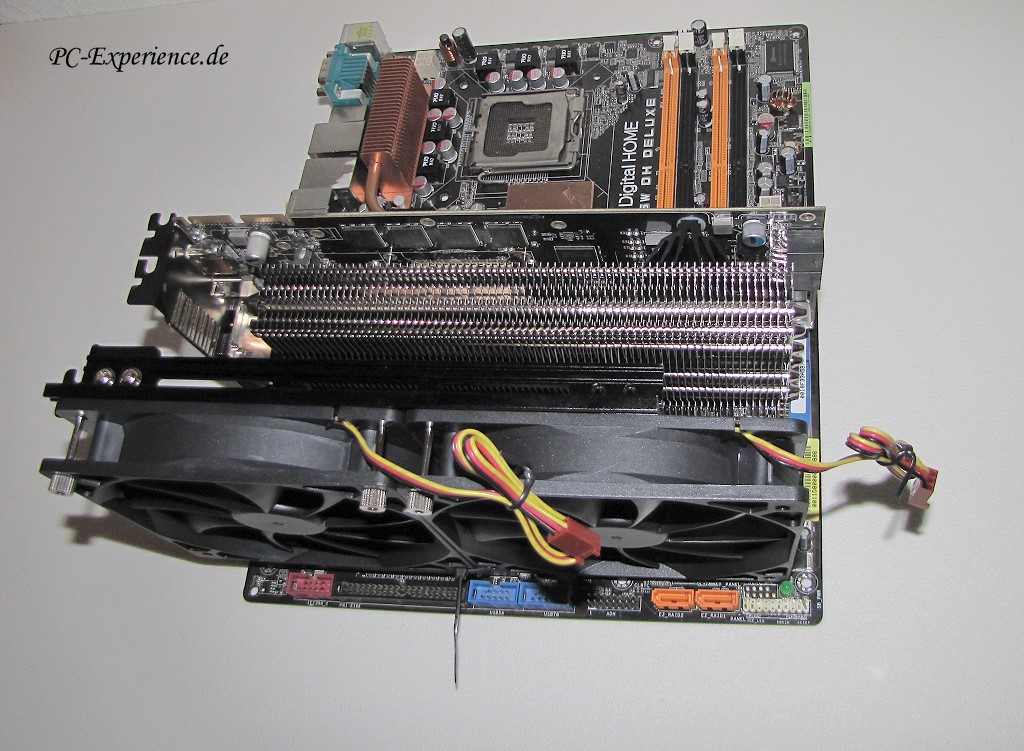

wieviel Platz würde so ein MK13 brauchen?
3 Slots minimum oder?
hi
das hängt vom Boardlayout ab
bei einem normalen ATX Board schnappt sich der MK-13 alle Slots
klick
auf einem EATX Board wäre demzufolge etwas mehr Platz vorhanden
Siebenauge
ach du dickes ei
danke für das Bild
