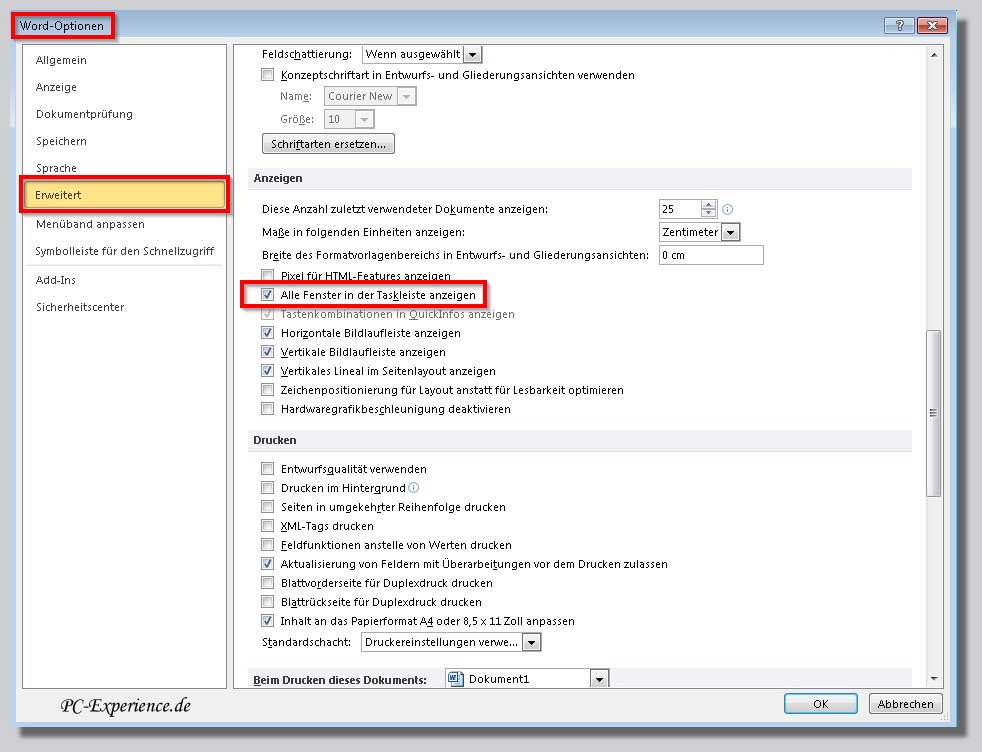

Dafür sind folgende Einstellungs-Optionen notwendig:
1. Über den Office-Button rufen wir die Word-Optionen auf
2. Im Dialog Word-Optionen selektieren wir die Rubrik Erweitert.
3. In dieser Rubrik scrollen wir bis zum Abschnitt Anzeigen
4. In diesem Abschnitt wählen wir die Option Alle Fenster in der Taskleiste anzeigen und setzen den Haken >siehe Screenshot
5. Den Dialog mit [OK] schließen.
6. Word schließen, damit die Einstellungen in unserer Normal.dot gespeichert werden.
7. Word neu starten. Dokument 1 öffnen.
8. 2. Dokument öffnen. Am besten per Doppelklick auf das Dokument im Explorer.
9. An dieser Stelle bitte prüfen, ob wir zwei Word Tasks in unserer Taskleiste sehen. Ist das der Fall können wir die Fenster ggf. erst verkleinern, dann verschieben und dann wieder vergrößern.
