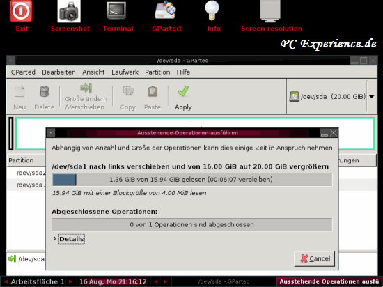

An die Arbeit. Wir klicken mit der rechten Maustaste direkt auf unsere Systempartition und wählen aus dem Kontext-Menü die Option Größe ändern/verschieben aus. Nun öffnet sich das Bearbeitungsfenster. Am rechten Rand der Partition legen wir den Mauszeiger auf den kleinen Anfasser und schieben ihn nach Links, um die Partition um einige GB zu verkleinern. Auf keinen Fall darf es mehr sein, als Datenbestand vorhanden ist.
Danach legen wir den Mauspfeil mitten auf unsere Partition und verschieben sie nach Rechts, bis es nicht mehr weiter geht. An der linken Seite entsteht freier Speicherplatz.
Bei der Option Ausrichten an wählen wir Nichts aus. Damit ist gewährleistet, dass sich das Alignment nicht irrtümlich an falschen Werten orientiert und unsere Mühe nicht zielführend war.
Danach folgt ein Klick auf die Schaltfläche Größe ändern/verschieben. In der Bearbeitungsleiste klicken wir auf Bearbeiten und wählen die Option Alle Operationen ausführenaus.
Den Warnhinweis bestätigen wir durch einen Klick auf Apply, denn schließlich wissen wir, was wir tun. Es ist soweit, das Tool beginnt seine Arbeit und wir kümmern uns um die Kanne Kaffee. Je nach zu verschiebender Datenmenge dauert es, bis die erste Aktion abgeschlossen ist.
Nach Abschluss der Operationen werden wir darüber informiert und bereiten den nächsten Schritt vor. Dazu beenden wir den Editor durch einen Klick auf das Kreuz oben rechts.

Nun wiederholen wir die Schritte der Größenänderung und verschieben gleichzeitig unsere Systempartition nach Links bis an die Mini-Partition heran. Nicht vergessen: Ausrichten an Nichts.
Wir lassen wieder Alle Operationen ausführen, werden informiert und erhalten zum Schluss eine Vollzugsmeldung.
